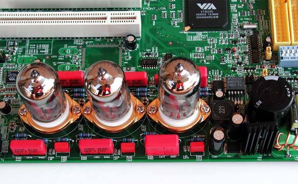

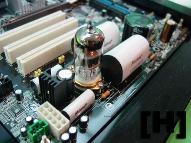

        Aber das kurioseste was ich je gesehen habe ist ein Computermotherboard mit Röhre:

            also das Mutterbrett ist ja Hammer.
