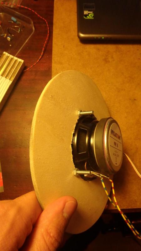

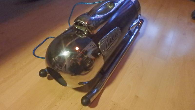

    Diese tragbare Boombox habe ich aus einem alten Staubsaugergehäuse gebaut.
    Das Problem ist die fehlende Basswiedergabe.

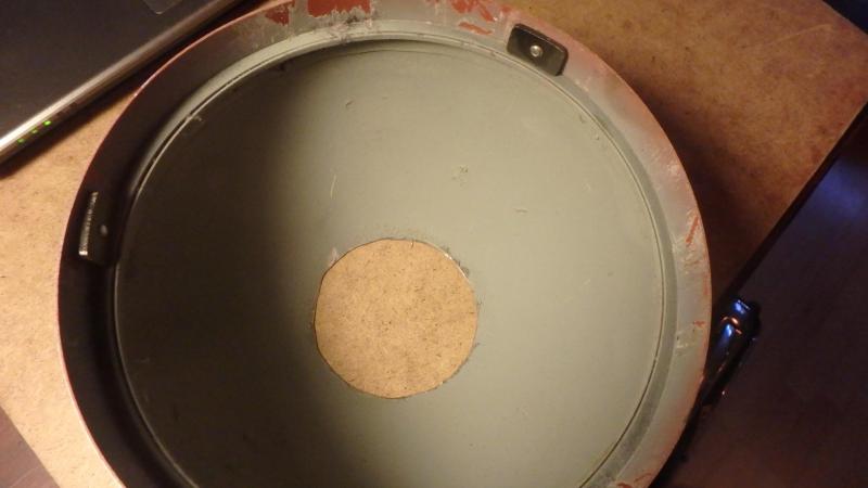

    Eine Ursache für den zurzeit noch unguten Klang sind sicherlich die reflektierenden Halbkugeln vor den Lautsprechern, da lasse ich aber das Loch noch größer machen.

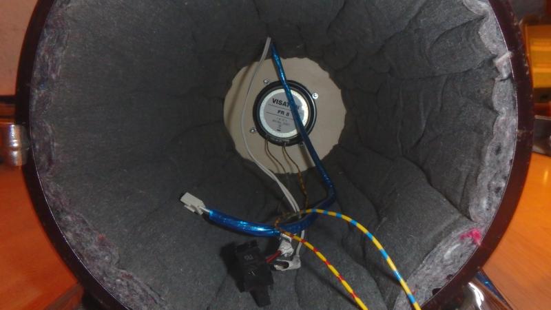

    Evtl. sind aber auch die Lautsprecher viel zu klein für das verfügbare Luftvolumen von etwa 4,5Litern.
    Gibt es evtl. Probleme, da sich beide Treiber dieses Volumen teilen?
    Ich bin gespannt auf eure Antworten

            Die Löcher sind nicht zu klein, wohl aber die Lautsprecher, die solltest du mindestens so groß wählen, dass sie gerade noch in das "Gehäuse" passen.
            Über eine (elektronische) Bassanhebung kannst du dich ja dann erfordelichenfalls hier noch informieren.

              das hab ich schon verstanden. Es ist schwierig zu ahnen, was du erwartest. wenn du ein bisschen mehr Bass haben willst, reicht es wahrscheinlich, einen etwas größeren Breitbänder zu nehmen. Wenn du einen Verstärker schon hast, solltest du unbedingt auch in digitale Signalverarbeitung investieren. Idealerweise kannst du dynamische Equalizer einbauen, Loudness, Kompressor und so weiter. So sind aktuelle Produkte ausgelegt.
              Richtig gut wird es als 2-Wege box, der Breitbänder läuft bis etwa 200Hz runter in einem kleinen Volumen, dann übernimmt der Subwooferlautsprecher.
              Ein so kleiner Lautsprecher in 4.5L ist Verschwendung, das ist viel zu groß. Aus 4.5L bekommt man heutzutage sehr ordentlichen Bass!

                            Das Problem mit dem blechernen Klang(aktuelles Hauptproblem) lässt sich durch Abnehmen der Halbkugeln wesentlich verbessern. Also muss ich da tatsächlich das Loch größer machen.
                            Es besteht aber noch ein grungsätzlich konstruktives Problem, denn da die Lautsprecher ja gegenüber liegen beeinflussen sich die Schallenergien gegenseitig. Mit nur einem Lautsprecher in Betrieb war subjektiv mehr Bass (gerade die Kickbässe) wahrnehmbar als im Stereobetrieb.
                            Allerdings ist es schwer bis unmöglich, da in die Mitte von dem Ding noch eine Trennwand einzubauen.
                            Der Durchmesser ist knapp über 17cm, ein BG17 würde also reinpassen.

                              Ah, die sitzen nicht n dem Loch Außen? Dachte dafür wäre das da...und dass du da zwei drin hast habe ich auch irgendwie nicht gesehen...verpol den einen mal (einfach plus/minus tauschen) - könnte besser klingen
