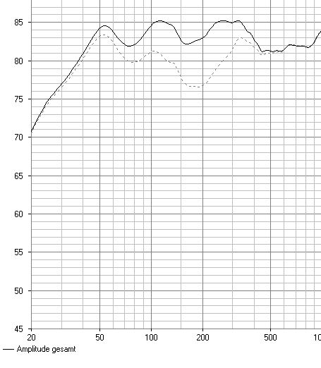

    Liebe Leute,
    bin nun nach Jahren wieder auf den Geschmack gekommen und denke über ein neues Projekt nach, für das ich mir auch gaaanz viel Zeit lassen möchte. Und bestimmt hier hin und wieder die eine oder andere Frage loslassen möchte.
    Ich bin begeistert, welche Lust und auch Kompetenz sich hier versammelt. Schon mal vorweg vielen Dank!!!
    Hier gleich mal eine Frage/Anregung: Was würde sich wohl verändern, wenn man bei einer Box mit 2 TT und niedriger Übergabe zum Mitteltöner (z.B bei einer LaBelle)den einen TT zwecks sogenannter Impulskomensation auf die Rückseite des Gehäuses verbannt? Natürlich vollsysmetrische Aufteilung.
    Macht das Sinn und wenn ja, worauf sollte man dabei achten?
    Über ein paar Antworten bzw. Diskussion würde ich mich freuen.

      So was geht nur bei wirklich tiefer Trennung, zB 100 Hz. Bei der belle stimmt die Phasenbeziehung dann nicht mehr. Jedenfalls wesentlich mehr Nachteile als eventuelle Vorteile.
      Dann fehlen von 50 - 500 Hz bis zu 8 dB. Das könnt ihr knicken.
        • 28353
        La Belle Original _______
        1 TT Rückseite.............
        So was kann man machen mit aktiver Weiche, die den Abstand korrigiert, passiv nein. Für einen Subwoofer machbar. Dann wackelt er nicht rum. Ob das hörbar ist, bezweifle ich.
        KEF macht das, weil so Gehäuseresonanzen geringer sind (geht aber auch anders) bei der Blade. Wären die nur auf einer Seite, könnte das Ding kippen. Meine Vox konnte ich mit Sinustönen sichtbar zur Seite schwingen lassen auf Teppich. Klang aber nicht anders.
          Ich hab vor einiger Zeit (rein simulatorisch) in genau dieser Richtung experimentiert: größere Belle mit mehr Tieftönern, die dann eben auch nach hinten wandern mussten. Fazit: Passiv absolut nicht in den Griff zu kriegen! Das geht wirklich nur mit sehr tiefer Trennung (Subwoofer), FIR Filtern, oder Laufzeitkorrektur (wobei sich da wieder andere Effekte auftun...).
          Klar, seitlich wie bei der KEF kann man das schon machen, aber auch nur wenn man sehr tief trennt und/oder diverse Nachteile von Seitenbässen zu Gunsten einer schlanken Optik in Kauf nimmt.
