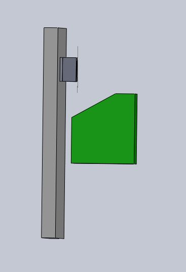

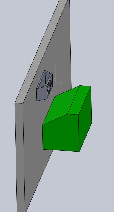

    Hallo Leute,
    ich habe meine VIB170AL schon einige Jahre in Gebrauch und bin auch Heute noch begeistert vom Tiefgang. Allerdings gefällt mir mein bisheriger Center
    CT Center 130 klick:http://www.visaton.de/de/bauvorschla...130/index.html nicht mehr so recht.
    In Anlehnung an die Rear Speaker Aria Dipol entstand folgende Idee.
    Bild anbei.
    Als Chassis sollen AL130 und G25FFL rein kommen.
    Rein rechnerisch komme ich auf 5,5l Volumen. Die Chassis sitzen noch nicht mittig, da es erst mal die Idee darstellen soll.
    Was meint Ihr dazu ?
    Danke und Gruß
    Stephan

    wie soll der center betrieben werden:
    - stehend vertikal oder
    - liegend horizontal?
    die chassis sollten übereinander sein, liegend wird er nicht funktionieren.

      der Center soll an der Wand hängen. Die Chassis nach vorn nebeneinander nicht
      übereinander. Übereinander wäre mir dann doch etwas zu hoch.

        Wie Timo schon sagte: liegend wird er nicht funktionieren
        Du kannst die Platte des Hochtöners wegsägen/feilen - so in etwa (hier: gefärbter AL130 + G20SC):
        http://www.visaton.info/vb/showpost....5&postcount=31
        Dann kommst du von der Gehäusehöhe auf ca. 20 cm..dann klingts aber so wie es sollte. Waagerecht wirds dir nicht gefallen

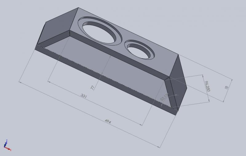

          oder so wie hier
          maximal zusammangeschoben, weiter geht geometrisch nicht
          http://boxsim-db.de/vib-130-cb/

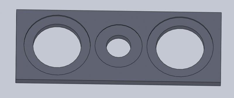

            Erst Mal danke,
            warum "müssen" die Chassis übereinander ?
            An der Edelkalotte (na fast, ist "nur" FFL ) herum zu sägen oder feilen, sorry das ist für MICH Frefel.
            Anders gefragt, ich habe ja die beiden W130S übrig.
            Damit ein D Appolito ? Einen Rechts einen Link und mittig die G25 ?
            siehe Anlage:
            Primisse für mich ist die Tiefe.
            Die D Appolito braucht ja wahrscheinlich auch 10L.
            Oder nur "etwas" höher, dafür aber flacher ?
            Mir schwebt etwas vor in Richtung Teufel CL302 .....
            Oder wie die Rear Speaker Aria Dipol
            ABER ohne den 2. Hochtöner... und nebeneinander, wegen der Höhe
            wobei,..... die absolute Höhe relativ "wurscht" ist.
            Der ungenutzte Teil verschwindet ja hinter der Glotze.
            Nur sollte er relativ flach sein.
            Es ist wie mit meinem Auto.....Hubraum ist durch nichts zu ersetzen.!
            Stephan

              so stelle ich mir das vor,....

                Mit der D´Appo Anortnung handelst du dir noch mehr Probleme ein.
                Solche liegenden Center sind nur schlimmste Kompromisse.
                Gruss Andi_m

                  Wieso willst du D'appolite Bauweise wählen ?
                  Die Vib170AL hat das doch garnicht.
                  So "allgemein" sagt man, dass der Center gleich (oder mindest so ähnlich wie möglich) den Mains sein soll.
                  >> Ich habe mal für jemanden einen VIB Center gebaut (10 Liter), der auch FQW mäßig von Visaton eingemeßen wurde.
                  Der ist allerdings mit dem KE als HT.
