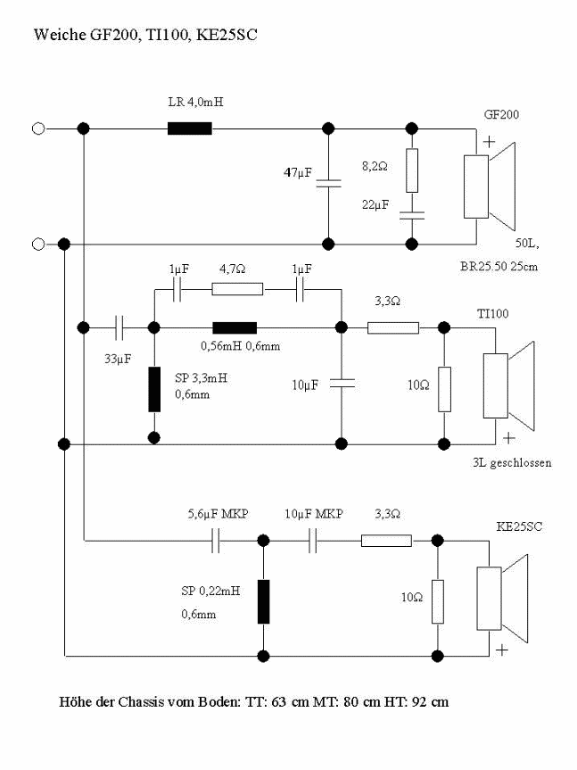

    Hallo zusammen
    habe es endlich geschafft die Weiche zu zeichnen. Das Projekt an dem ich arbeite soll eine klassische 3WegeBox werden. Die Gehäusegröße und Form orientiert sich an der Starlet. Das Gehäuse hat die Außenmaße von BxHxT: 26x100x30cm.
    Als Chassis setze ich den GF200 in einem 50L Gehäuse mit dem BR25.50 in voller Länge. Den MT Bereich bearbeitet der TI100 in einem sep. geschl. 3L Gehäuse und als HT setze ich den KE25 ein.
    Die Box ist in Arbeit, kann aber noch etwas dauern. Sobald sie fertig ist, werde ich sie bei "Galerie der Projekte" einstellen.
