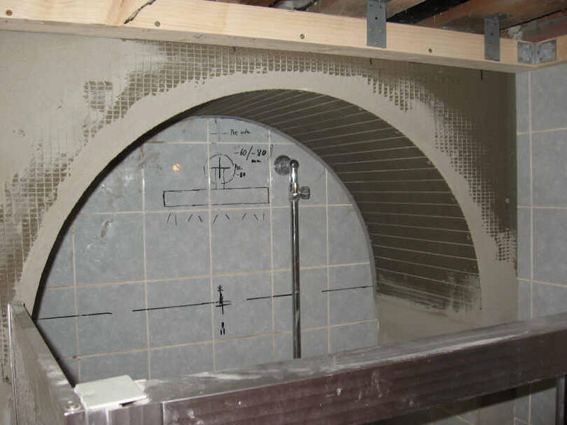

                          Gibt es auch unter anderen Namen in jedem Baumarkt ab 6mm Stärke (und dazu den passenden Kleber). Ich habe Restmaterial vom Badausbau eingelagert und auch schon mit dem Gedanken gespielt, Gehäuse daraus zu bauen. Ist sehr biegesteif, läßt sich auch gut auf Gehrung scheiden und mit Rollputz veredeln.
                          Und mit den geschlitzten Biegeplatten kannst du von der möglichen Formgebung auch yoogie´s Presse blass machen ...

                              Mit einem speziellen Montagekleber dazu aus der Kartusche, läßt sich mit Gefühl auch gut zusätzlich durch Schrauben fixieren. Konnte so einen äußerst häßlichen verputzten Deckenanschluß über der Dusche in etwas brauchbares verwandeln .
                              P.S. Lautsprechergehäuse: Wandungen auf Gehrung schneiden, Rückwand einkleben, das ganze mit feinem Rollputz beschichten und die Schallwand aus 12er MPX aufkleben (auch da geht der Spezialkleber).
