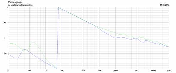

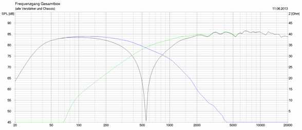

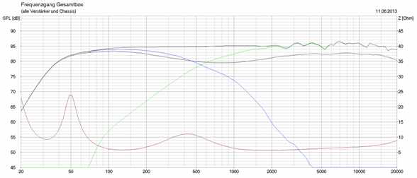

                              die Partialschwingungen der Membran werden ausreichend vermieden, wenn die Wellenlänge [?] etwa dem Umfang der Membran entspricht.
                              Ein gutes Bündelungsverhalten beider Treiber ist bei der Trennfrequenz [f(trenn)] gegeben, dadurch wird die enthaltene Räumlichkeit wie z.B.: in einer Binauralen Tonaufnahme, bei der Musikwiedergabe wirkungsvoller wahrgenommen
                              Faustformel:
                              Sd(TMT) = 150cm^2
                              Chassis-Durchmesser = 18.22cm
                              Effektiver Membrandurchmesser Dd = 2*(Sd/pi)^0.5 = 0.1382m
                              Membranumfang ist Dd * pi = 0.434m = ? = c/f
                              f(max) = 340/0.434 = 783.12 Hz
                              f(trenn) = (f(max))/(?2) = 553.75 Hz
                              Minimale Schallbeugung bei dieser Schallwandbreite c/(f(trenn)*?) = 19.5cm
                              Simulierte Versuch
                              Einfache Simulation: Thiele-Small-Parameter von beiden zueinander passenden Chassis im Boxsim eingeben.
                              Mit der Gehäusegeometrie und der Frequenzweiche hier zum Ergebnis.
                              Bild 1, Bild 2, Bild 3
                              Gruß Jan
