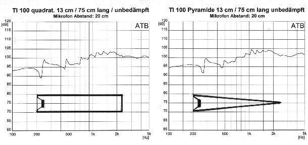

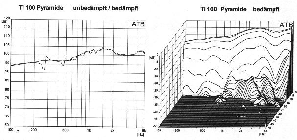

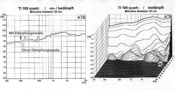

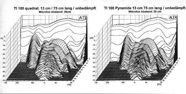

    Da schräge Gehäusewände immer wieder gern realisiert werden und wir vor einiger Zeit schon bewiesen hatten, dass das Unsinn ist, stelle ich hier die Messungen noch mal ins Forum (sind bei dem Programmwechsel verloren gegangen). Die beschrifteten Bilder sprechen eigentlich für sich. Die Ergebnisse mit geraden und mit schrägen Wänden sind bestürzend identisch! Da lohnt es den Aufwand der schrägen Wände wirklich nicht. Das einzige, was wirklich hilft, ist eine sorgfältige Bedämpfung mit Wolle im Volumen (und nicht nur an den Wänden). Wir sind schon vor vielen Jahren auf dieses Problem gestoßen, als wir unsere alte Pyramidenbox einmal ohne Wolle gemessen haben. Da tobten sich dermaßen starke Resonanzen aus, dass wir die Welt nicht mehr verstanden haben.
    Die Atlantis hat ein Mitteltongehäuse mit schrägen Wänden. Die Box wurde von HH entwickelt und wir wollten an dem Gehäuse nichts ändern. Wohlgemerkt: Schräge Wände stören nicht - bringen aber überhaupt nichts.

    also die "Kammergrundresonanz" bei bedämpften und beim unbedämpften Gehäuse zeigt eine identische Ausprägung bei allerdings leicht verschobener Frequenz.
    Da scheint doch das geringere Volumen der Pyramide sich so auszuwirken, dass die Resonanzfrequenz sich zu den höheren Frequenzen verlagert?
    Die Peaks und Dipps bei den höheren Frequenzen sehen dann sehr ähnlich aus; man müßte aber mal die Schriebe übereinander legen. Dann kommt wahrscheinlich raus, dass wo bei einem Peaks sind, beim anderen Dipps sind.
    In so einem Gehäuse scheinen sich auch Flatterechos auszubreiten?

        ich seh diese Resonanzausprägung aber nicht als Einbauresonanz. Sie läßt sich rechnerisch als die Grundresonanz des Gehäuses ermitteln. (340 /0,75*,5)=226,67
        Die Einbauresonanz ist dann doch eher eine Wechselwirkung aus den Chassisparametern mit dem Gehäuse und nicht NUR die Resonanz des Gehäuses.

                  Was man aber gut sieht, sind die Lambda/2, 1-Stehwellenresonanzen und die Tatsache, daß die am schwersten zu bedämpfende Lambda/2-Reso im spitzen Gehäuse durch die Verlagerung zu einer etwas höheren Frequenz an Wirksamkeit verloren hat (mittlere Reihe links) und der FG sowohl bei Lambda/2 als auch Lambda/1 tatsächlich glatter verläuft, als bei der rechteckigen Gehäuseversion.
                  Zugegebenermaßen ist der Unterschied aber sehr gering und der Aufwand lohnt m.E. tatsächlich nicht (in konischen Rohren sieht das geringfügig besser aus, die dieser Form am nächsten kommende Pyramide mit ihren allseits spitz zulaufenden Wänden zeigt ja auch unten links mit Bedämpfungsmaterial einen glatteren FG).
