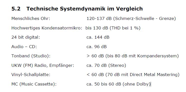

                            Hier ein Vergleich zur Dynamik, Quelle
                            http://www.hdm-stuttgart.de/~curdt/Brockdorff.pdf
                            Seite 36
                            Für Violoncello: lies mal Seite 35 zu Footroom/Headroom.
                            Soviel zur Behauptung, die Vinyl-Platte "könne" mehr Dynamik. Dazu kommt, dass nach einigen Abspielungen der Vinylplatte bereits ab 14 kHz 3 dB Pegel "vernichtet" wurden. Es kommt noch doller: Je nachdem, die wievielte Pressung einer Platte man hat, ist die Qualität gut-miserabel und jeder Hersteller wendet unterschiedliche Schneidkurven an, somit ist der erhaltene Frequenzgang zufällig.
                            Alles hier nachzulesen: http://www.hifimuseum.de/
