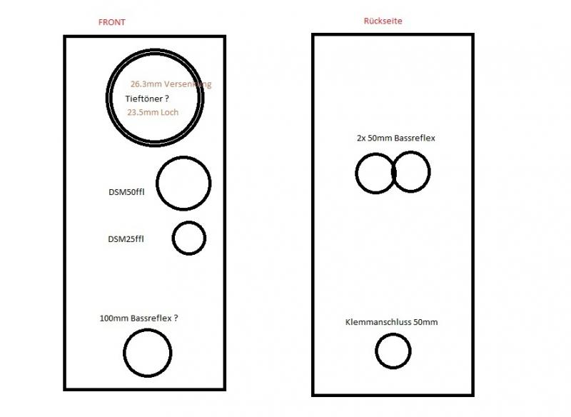

    hallo jungs,
    habe eine alte Visaton leergehäuse, weis leider nicht was das für eine Sorte genau sein soll, habe soweit mich überall schlau gemacht komme jedoch nicht wirklich vorran...
    ist das ein 3Wege oder Mehrwege System ?
    ist das da unten (Front) wirklich ein Bassreflexrohr ?
    weil hinten sind ja auch 2x 50mm

    VIB Extra?
    WSP26s
    DSM50FFL
    DSM25FFL
    MFG
    Christoph

      Da war vielleicht ein Pegelsenker? Oder hinten Zwei, für Mitten und Höhen.

        super dank, das ich so schnell schon ein antwort habe.
        braucht man die pegelsenker unbedingt ?, habe eine Frequenzweiche von Atlas MKII rum liegen, das sollte doch auch dafür gehen oder ?
        und statt WSP26s ein TIW250XS ? oder 200XS, je nach was besser passt

          http://www.visaton.de/de/bauvorschla...anleitung.html
          Das scheint zu passen, sie hat auch Pegelsteller auf der Rückseite. Exakt wie im Bauvorschlag angegeben nachbauen oder so:
          http://www.visaton.de/vb/showthread....&threadid=3769
