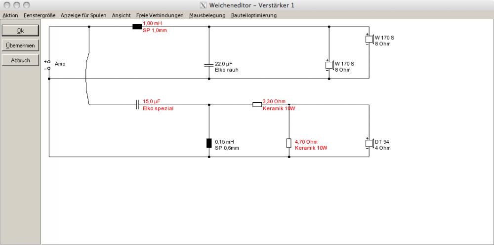

      So der erste Prototyp meiner Visla_Main ist fertig. Ist erst mal zum Probehören nur mit einer provisorischen Schall und Rückwand verschraubt.
      Vorläufige Ingredienzien
      2 stk W170S 8 Ohm parallel
      1 stk DT 94 4 Ohm
      1 stk HW 2/70 NG 4 OHM
      2 stk Matten Dämmung (1 Btl)
      Geschlossenes Gehäuse
      Maße wie schon beschrieben
      Der erste Höreindruck war doch sehr enttäuschend. Das eigentlich erwartete und erwünschte Volumen im Tieftonbereich war nicht da. Der Lautsprecher klang irgendwie flach und drucklos. Alles rumspielen mit Bassreflexrohren und unterschiedlicher Dämmung war erfolglos, woraus ich schließe das die Frequenzweiche absolut nicht tauglich ist.
      Jetzt bitte nicht lachen, ich habe mich dann einer Geheimwaffe bedient.
      Rechner an geschmissen, Winamp gestartet und mit dem Winamp eigenen Equalizer rum gespielt. Und siehe da, nach ein paar Bier, gefühlten 1000 Liedern und zig Änderungen mit dem EQ, klang das Böxlein für mein empfinden richtig gut. Anhebungen im 70Hz um ca.6 db, 180 und 320Hz Bereich jeweils um ca. 3db (lt. Winamp) ließen den Lautsprecher wach werden.
      Wäre schön wenn mir jemand bei der Frequenzweichenbestückung helfen könnte. Zusammen löten ist nicht das Ding, aber mit dem Rest stehe ich auf Kriegsfuß

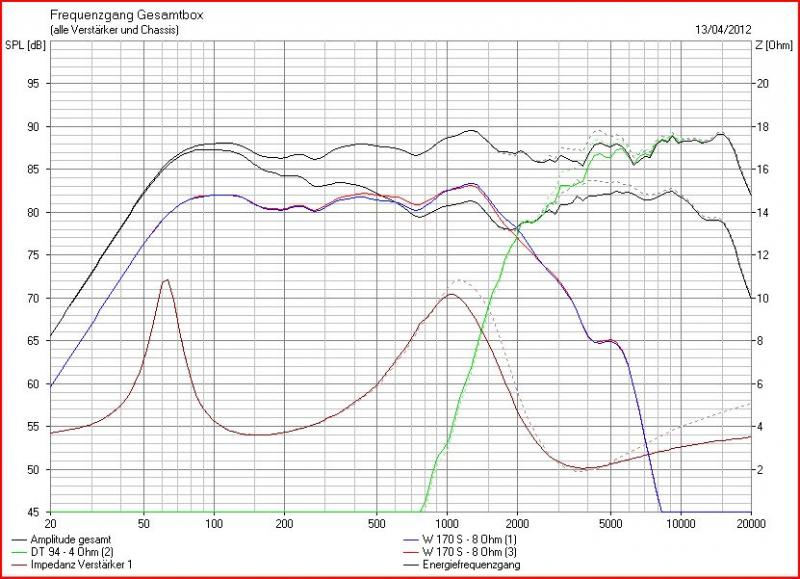

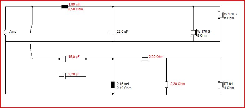

          Guten Morgen,
          ich habe mal Deine Visla_Main in Boxsim eingegeben.
          Das Ergebnis der Simulation deckt sich mit Deinem Höreindruck.
          Anschließend habe ich mal ein paar Bauteile der Weiche ausgetausch bzw. ergänzt
          (Änderungen in rot), und tada, sieht schon viel besser aus.
          Gruß,
          Alexander

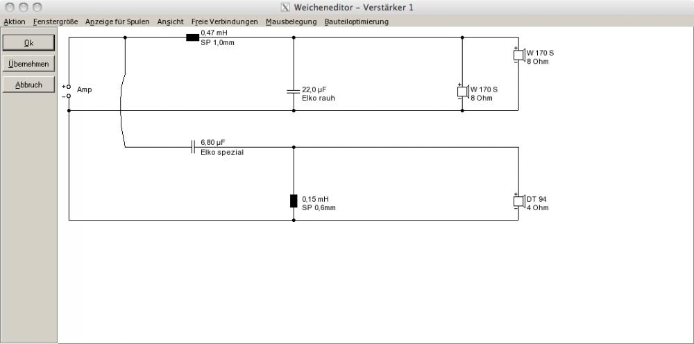

            ich würde noch leicht ändern...
            die impedenz ab 4k ist unkritisch...

              In meiner ersten Simu waren die Volumen der TT falsch, ich habe das korrigiert.

                Vielen lieben Dank für Eure Mühe! Ich werde beides mal testen, die Teile sind ja nicht teuer.
                Bei Rei**elt ist der 2,2 Ohm Widerstand in Keramik nur als 5 Watt verfügbar oder kann ich auch den MOX nehmen? Der ist in 10 Watt da.

                    ... kann ich auch den MOX nehmen?
                    Natürlich, kostet nur die paar Cent mehr. In einer Mail habe ich mal erfahren, daß derjenige lieber MOX nimmt.
