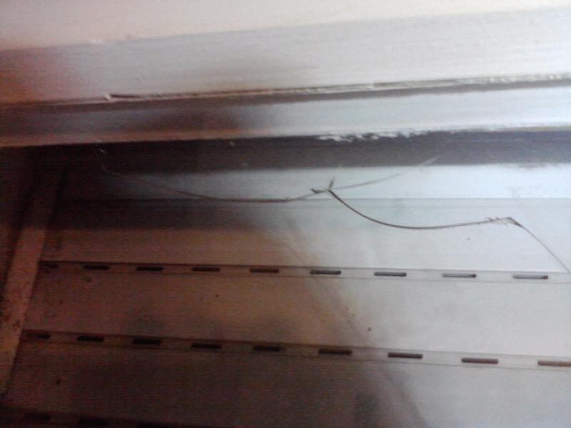

                              ...ich habe heute auch X-Men auf BRD gesehen und kann Mr.Woofas Beschreibung bestätigen. Die DCX zeigt mehr Pegel als sonst an und die betagten Scheiben im WoZi biegen sich mehr als sonst: Die erste Scheibe ist kaputt.
                              Horn, IB, TL, DBA, SBA, ich erinnere mich gerade an den Vorschlag von pulsar99:
                              http://www.visaton.de/vb/showpost.ph...5&postcount=16
                              Das natürlich mit TIW300
                              Edit: Foto von der Scheibe:
                              Zuletzt geändert von Midvinterblod; 22.10.2011, 22:39.
