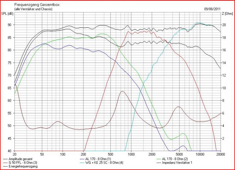

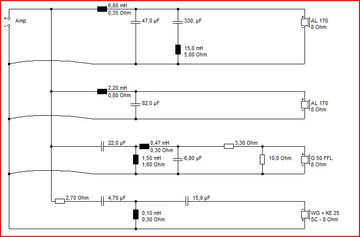

    Hallo Leute,
    Ich habe vor einiger Zeit einen Bericht, ich glaube er stand in der Klang und Ton, über den neuen Waveguide von Visaton gelesen. Klang alles recht positiv.
    Nun überlege ich diesen bei der Symphonie zu verwenden.
    Meine Frage: Hat jemand von euch den WG schon mal mit dem KE 25 SC bei der Symphonie verwendet? Sollte oder muß die Frequenzweiche verändert werden und wenn wie?
    Bin gespannt auf Eure Antworten...
    Na denn....
    Stoevmeen
    Die Weiche müsste angepasst werden. Allerdings halte ich in der Symphonie einen Waveguide nur für den Hochtöner als kontraproduktiv, da dann der Hochton deutlich stärker bündelt als der Mittelton. Die gleichmäßig breite Abstrahlung ist ja gerade ein charakteristisches Merkmal der Symphonie!
      ja, der mitteltoner sollte ein wg auch bekommen, dann könnte er sogar etwas tiefer angekoppelt sein...
      trotzdem ein versuch:
      (pansen, die symphonie ist keine 4 weger, eher eine 3 1/2...)

        Ja, das wär ja mal was neues.
        Hoch und Mitteltonkalotten bekommen jeweils einen Waveguide.
        Dann kann man wahrscheinlich die DSM 50 und G50 schon bei 450 Hz trennnen.

          Machen kann man vieles, das ist aber keine Symphonie mehr, sondern etwas ganz anderes. Die Symphonie hat ja ihre Liebhaber, so wie sie ist.
            Chao hat ihn schon bemerkt...
            • LANDO
              • 10.12.2004
              • 2186
              Die Concorde hat auch viele Liebhaber, so wie sie ist. Wenn diese teilaktiviert, nen DSP verpasst und evtl. der Hochtöner noch einen Waveguide bekommt, ist das auch keine Concorde mehr...
