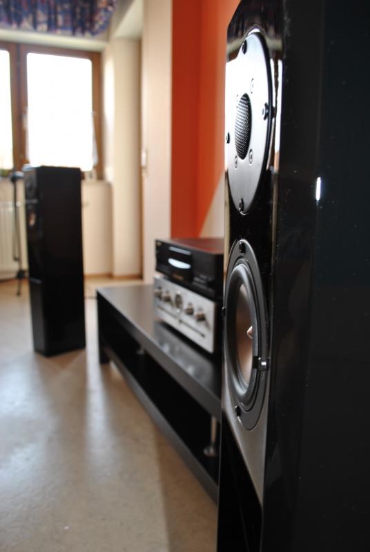

                  also ich hab für meine beiden topas 300 euro bezahlt:
                  • martinh
                    • 04.08.2011
                    • 85
                    sieht gut aus
