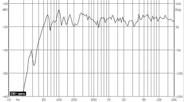

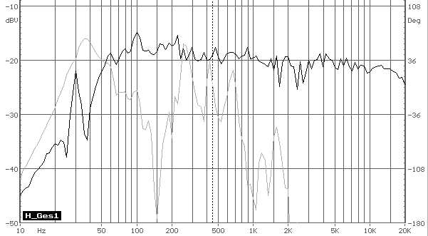

    Zwei vergleiche. VIB 130 CB und VIB 130HYPO (analog BR)
    man erkennt eindeutig dass aus dem HYPOHORN sehr viele Mitteltonanteile kommen.
    Und dies ist DER Grund warum ich meist in CB baue.

      • 28374
      Ich kann die CB so entzerren dass sie den gleichen Tiefgang hat wie die BR-Variante......
      Es geht mir nicht um das dröhnen im Bass, denn dies kann ich aktiv wegregeln, sodass die BR-Box nicht mehr dröhnt.
      Timo, das stimmt, aber ist nicht typisch für die meisten.
