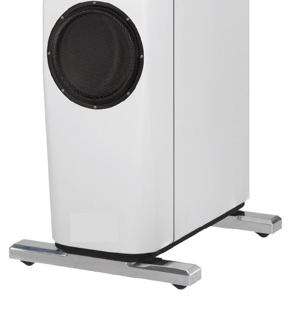

    Hallo erstmal,
    Für einen Dreiwegerich möchte ich ähnliche Boxenfüße umsetzen, wie auf dem unten angehängten Bild. Frage: kann mir jemand der in eine gut ausgestatteten Werkstatt arbeitet diese Teile fertigen, oder gibt es diese irgendwo fertig zu kaufen.
    Da ich selbst KEINE Metallbearbeitungswerkzeuge zuhause habe wird es schwierig so etwas selbst zu fertigen, und wo bekomme ich das Material her? Im Bauhaus doch nicht, oder?
    Danke für eure Hilfe.

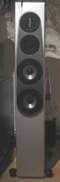

    Hallo Timo,
    ich habe bei meinen Lautsprechern etwas ähnliches gemacht. Dabei zwei Alustreben im Boden eingelasen und entsprechende Gewinde gedreht, was wirklich kein Problem ist, und Spikes rein (von IT).
    Sieht natürlich nicht genauso aus wie Du es Dir vorstellst, aber vielleicht auch keine schlechte Variante. Erspart zumindest die aufwendige Metallbearbeitung.
    Ansonsten kannst Du mal bei www.alu-verkauf.de anfragen. Dort habe ich zumindest meine Alustreben gekauft. Anbei nochmal ein Foto, leider miese Quali.

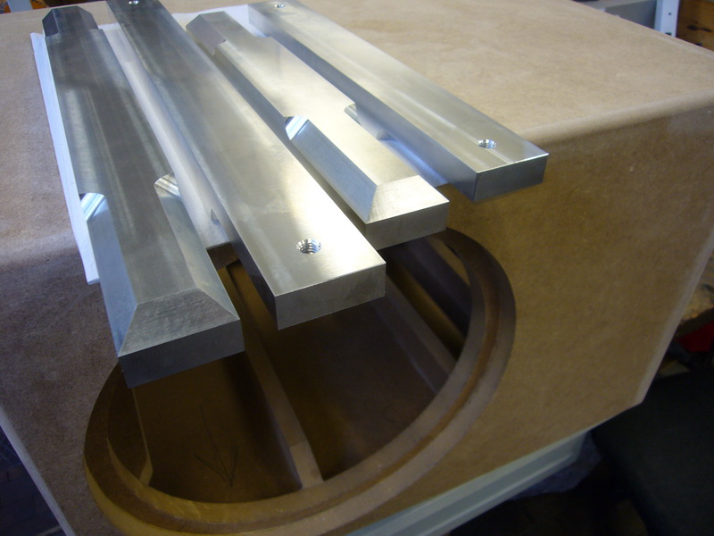

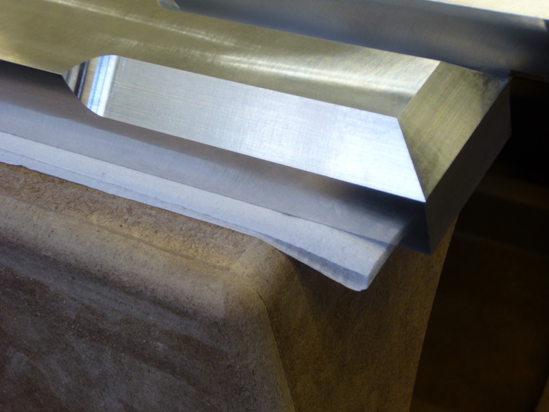

                        Aktueller Zwischenstand, ...
                        Und sehr großen Dank.

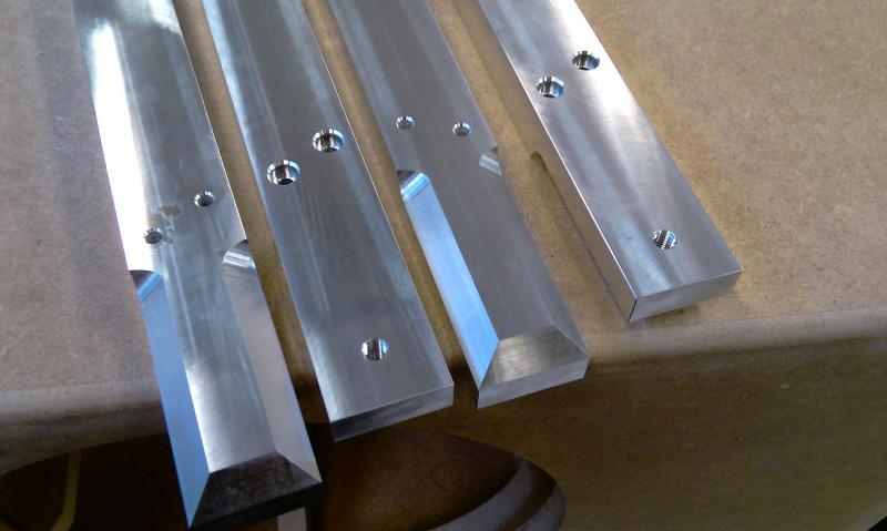

                          • 10041
                          Teile sind bis aufs End-Finish fertig gefräßt.
                          Sie werden noch abgezogen und endmontiert.
                          Spikes von Intertechnik rein und an die Box geschraubt.
                          ps. übrigens musste ich dies machen, weil meine Katzen die Boxen sooooo toll finden, dass sie ab und zu mal drauf springen, und die eckige und schmale Form ist nicht ganz so seitenstabil. Durch die Breitenvergrößerung dürfte der Stand um 100 Prozent besser werden.
