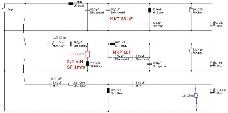

    Hi, kann mir jemand helfen,
    ich bin nach langer Zeit endlich dazu übergegangen meine Visaton Concorde MK II endlich mal optisch ansprechend zu beenden. Bei Schleifarbeiten in der Scheune, hatte ich dann über Nacht eine Maus in meinem Gehäuse. Erst hab ich sie verscheucht, dann war großes Reinemachen im Inneren angesagt, dabei sind mir meine alten Frequenzweichen ins Auge gefallen, nicht besonders hübsch verlötet und aufgebaut und immer noch auf dem Stand der MK II von 2001. Ich würde jetzt gerne die MK III Version der Weiche einbauen, nach Möglichkeit würde ich gerne so viele Teile, wie möglich, aus der alten Weiche einbauen.
    Meine Frage lautet nun:
    - kann ich statt dem Elko spez. 68 uF auch den MKT 68 uF nehmen.
    - kann ich statt dem Elko spez. 1 uF auch den MKP 1 uF nehmen.
    - kann ich statt der Spule 0,22mH 0,6mm auch die Spule 0,22mH 1mm nehmen
    Vielen Dank im Vorraus für Eure Kommentare

    ja,absolut wenn beide weichen!
    für die spulen mache 0,33ohm in serie sonst könnte der obere bereich zwischen 2-5k zu hell (agressiv) klingen...
    gestrichelt 1mm spule.

            Hab mal ne Frequenzweiche runtergeladen und die Teile, die ich gerne aus der alten MKII Weiche übernehmen würde in Rot eingezeichnet und die Änderungen von Walwal in blau (allerdings, bin ich mir hier gar nicht sicher.
            Jetzt meine Frage, stimmt das in etwa so?
            Wäre nett, wenn ihr nochmal reinschauen könntet

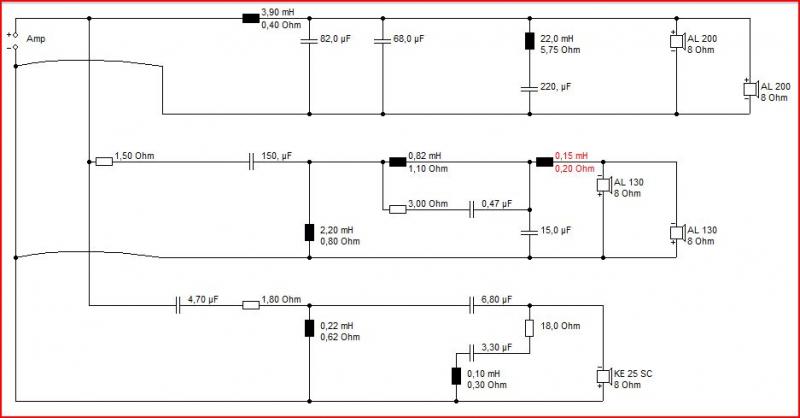

              Die letzte Weichenversion ist hier.
              Das muss in deinem Raum nicht die beste Version sein, ist aber schnell getestet. Ich schleife 2 Kabel in die Weiche, leite sie zum Hörplatz und schlte von dort die Varianten um. So hat man recht schnell das Passende gefunden.

                Hab mir mal die Frequenzweiche angeschaut,
                die genauen Werte von machen Spulen finde ich nicht, welche Auswirkungen hätten denn ähnliche Werte?
                Tieftonzweig
                3,9 mH 0,4 Ohm statt 3,9mH 0,5 Ohm
                Mitteltonzweig
                2,2mH 0,8Ohm statt 2,2 mH 0,55 Ohm
                Hochtonzweig
                0,22 MH 0,62 Ohm statt 0,22 mH 0,5 Ohm
                0,1 mH 0,29 Ohm statt 0,1 mH 0,29 Ohm

                  Das ist alles unkritisch, vor allem die letzte Variante.
