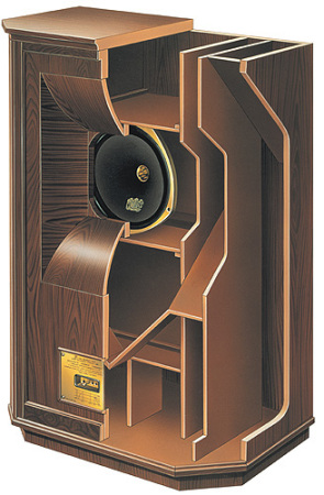

    ich habe dieses häßliche Ungetüm die Tannoy Westminster (ziemlich teuer 28.000 Euro) hier mal gesehen:

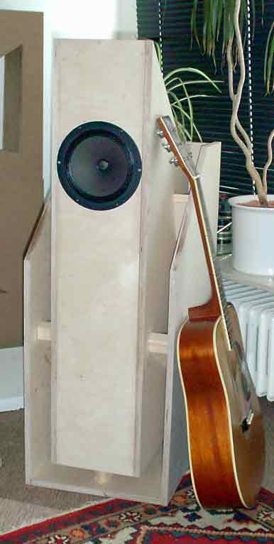

    Da kommt man gleich auf die Idee, für den B200 ein rückseitiges Horn zu entwerfen.
    Ich würde aber das Gehäuse kleiner und schmaler machen und etwas hübscher.
    Das Ding sieht mit Stoffabdeckung so aus als wäre es eine alte verkleidete Heizung.
    Was würdet ihr zu einem rückseitigen Horn für den B200 sagen?

    Ich fände es klasse wenn es ein B200 Horn gäbe, aber es gibt nur einen weg, mann muss es Planen und und Bauen und Abstimmen. Und am besten alles genausten Dokumentieren das Jeder Funktion und Wirkungsweise nachvollziehen kann.
    Nur dazu hat sich bisher keiner bereit erklärt. Zu mindest hab ich bis auf eins noch kein B200 Horn gesehen.
    Wenn ich Ahnung Geld Zeit und Platz hätte würde ich sowas versuchen.

      das chassis der westminster ist KEIN BB, sondern ein koaxial...
      der b200 funktioniert nicht so.

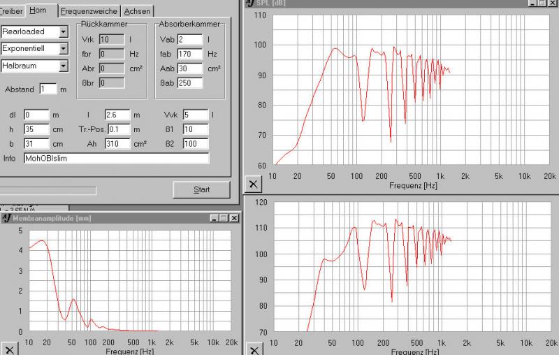

                So simuliert sich ein B200 in einer Mohai-Slim:
                96-97dB im Bassbereich, zwischen 500-1000 Hz abfallend wo der B200 ansteigt.
                http://www.visaton.de/vb/showpost.ph...&postcount=125

                  Das "Frontloaded" Horn dürfte verdammt einfach zu fertigen sein, es ist ja nichtmal direkt an die Membran gekoppelt....da wäre sogar noch etwas zu holen.
                  Wundere mich nur darüber, dass Redakteure der Stereoplay die Tannoy als "Wirkungsgradwunder" oder so ähnlich zumindest betiteln.
