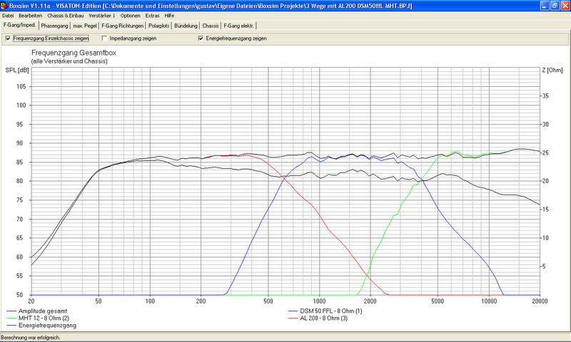

    Ich habe mir die tage günstig 2 MHT 12 ersteigert und wollte mal fragen was ihr davon haltet sie durch die DSM 25 FFL Kalotten aus meiner Casa zu ersetzen.
    Würde das klanglich noch übereinstimmen mit der Mittelton kalotte?...da sie ja sehr hart abgestimmt is und die MHT eher bissel weicher und detailreicher ist.
    Ich wäre auch für ein neues projekt zuhaben ....mal schauen wozu ihr mir so ratet.

    wenn du eine Casablanca meinst, einfach mal ausprobieren, aber ...
    es ist eine vollkommen neue Weiche erforderlich...
    im übrigen zähle ich die Casablanca eher in Richtung Designbox, wenn man akustisch mehr herausholen möchte sollte man ein neues Gehäuse in Erwägung ziehen.
    ich habe die erste CASABLANCA auch gebaut und der WSP21 klang in dem großen BR gehäuse immer sehr weich, ich entwickelte eine abneigung gegenüber diesem durchaus tiefen aber weichen bass. heute mag ich eher die knallharten kickbässe.
    ich glaube es gab zwischenzeitlich den GF200, den du warscheinlich drin hast.
    nahezu ideale kombination GF200 DSM 50 und MHT12.
    Ich würde mir dazu ein neues Gehäuse bauen. analog AVALON

    ps, ich habe gerade nachgeschaut, du hast den AL200,
    ich würde analog der AVALON eine Box bauen mit ca. 40 bis 50 Liter AL200 DSM50 und MHT12

      genau so könnte eine neue Box mit diesen Treibern aussehen.
      al200. dsm50, mht

        Ja,das Konzept ist natürlich nach meinem Geschmack.
        Realy Q und D könnte sowas so aus.
        http://www.visaton.de/vb/attachment....1&d=1268246033
        Die Trennung AL200 DSM50FFL sollte wegen der Belastbarkeit noch etwas nach oben korrigiert werden.
