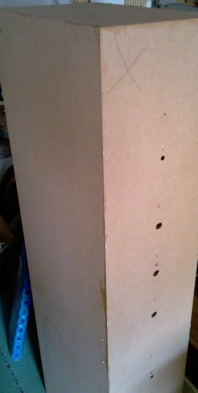

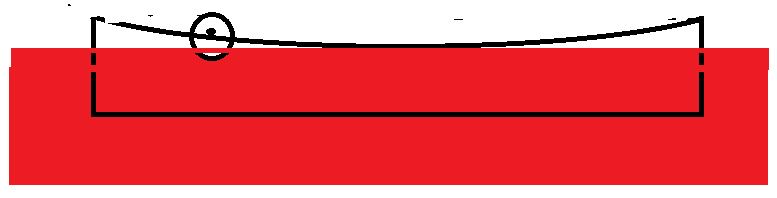

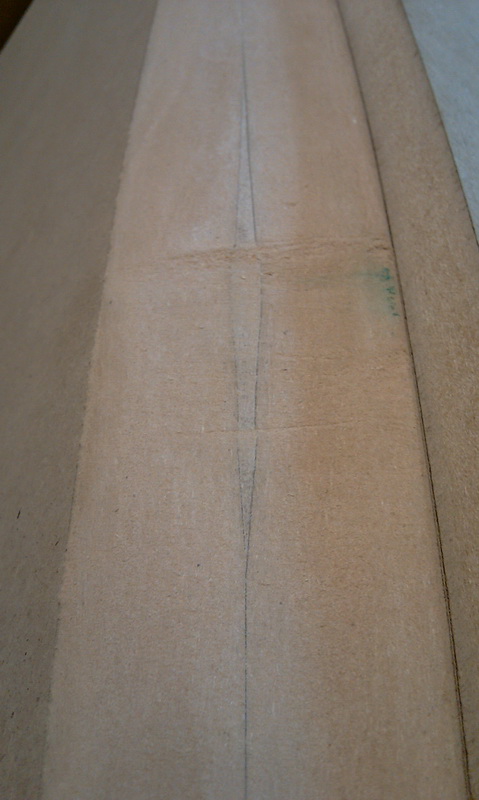

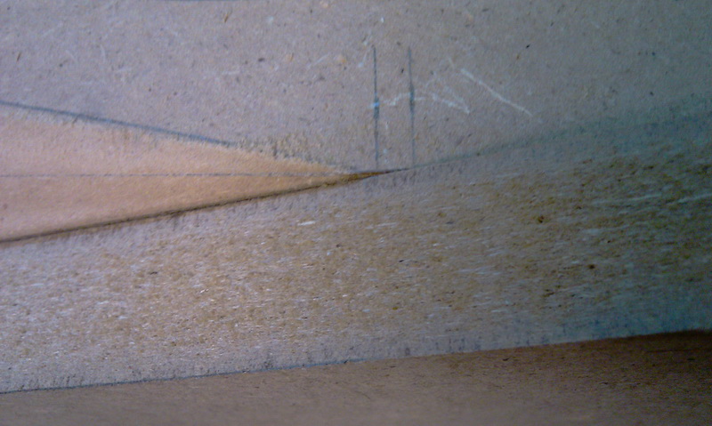

    Nächste Woche muß ich an einer Concorde WG die geschweifte Fase fräsen oder anderweitig herstellen. Die Gehäuse konnten jetzt 2 Wochen durchtrocknen.

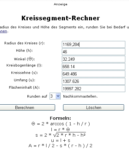

    Vorgabe: Ohne die normale durchgehende 25 mm Fase an der Kante, nur die geschweifte mit Länge 658 mm und am WG mit 46 mm Breite. Der hier letztens verlinkte Kreissegmentrechner spuckt nach mehreren Annäherungen einen Radius von 1169,284 mm aus.
    Bitte hiermit um konstruktive Vorschläge, wie ihr das herstellen würdet, weil ich es herstellen muß.
    Danke im voraus

    Ich würd's 'nem Schreiner in die Hand drücken
    Nee, ich würde wahrscheinlich 'ne Schablone (Kurvenlineal) fertigen und da dran längs fideln ...

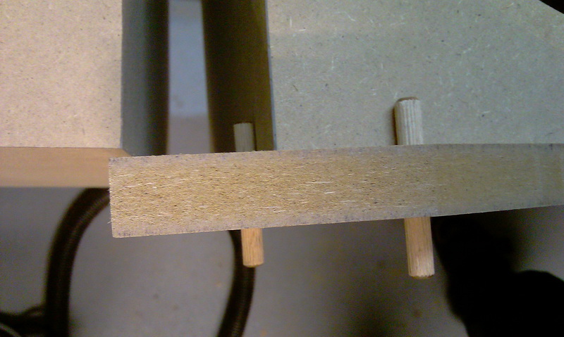

      Da brauchts dann Aber einen Ellenlangen Fräser, um die Fase bis runter zu bringen, oder wie meinst du das? Bei meiner Magic seinerzeit hab ich einfach die mit der Stichsäge von oben und unten die Fase rausgesögt, grob geschliffen und dann ein 3mm HDF Brettchen drübergeklebt, das wieder Bündiggefäst, ging wunderbar.

        Nun, da yoogie oben fräsen anspricht, nehm ich mal an, dass er einen derartigen hat.
        Ansonsten würde ich (ohne den "elendlangen" Fräser und so ohne weiter nachzudenken) das mit Säge, Raspel und Hobel (und anschließendem Schleifen) hinrichten.

          Bis das alles vorbereitet ist, bin ich mit meiner Methode fertig.:G
          ....Die Fase wird mit einer Schablone angezeichnet, dann mit einer Bügelsäge, Blatt um 90 Grad gedreht herausgeschnitten, geraspelt und mit Schablone geschliffen. ....
          Bei dem Rechner lese ich aber TIEFE 46, nicht Breite. Nur zur Sicherheit: die waloffizielle Breite (diagonal) ist 70 mm.

            Gemeint ist sowohl winklig auf der Schallwand und auch auf der Seitenwand 46 mm, also auf der breitesten Stelle (Mitte WG) mal wurzel 2, wenn man frontal auf die Schräge sieht.
            Schablone zum anreissen wird also schon mal dringend notwendig.

                  Fräsen geht übrigens nur frontal zur Fase, einen superlangen Fräser, der auch noch in 45 Grad zur Schall- oder Seitenwand geführt werden kann habe ich nicht.
                  Also müßte es wie Mrwoofa's Leistenmethode in geschweift werden. Aber wie genau?

                    Wenn ich das machen würde:
                    Eine Schablone aus Sperrholz mit der errechneten Länge, Radius und Tiefe (46 mm) bauen.
                    Auf der Seite fixieren und mit einem 45 Grad-Fräser von der Kante her abtragen - ABER - der Fräser müsste den Anschlag oben haben. Zur Not müsste aber auch der Schaft dazu taugen. Und die Schablone muss um das Maß "Fräserkante bis Schaft" überstehen.
                    Dann von der anderen Seite ebenso abtragen. Falls in der Mitte noch etwas stehen bleibt, vorsichtig absägen/feilen.
                    Erst mal an einem Probestück testen...

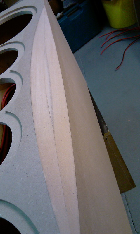

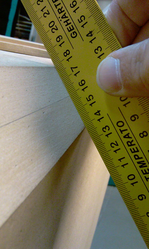

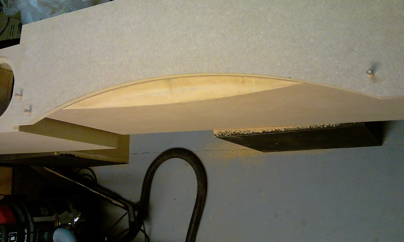

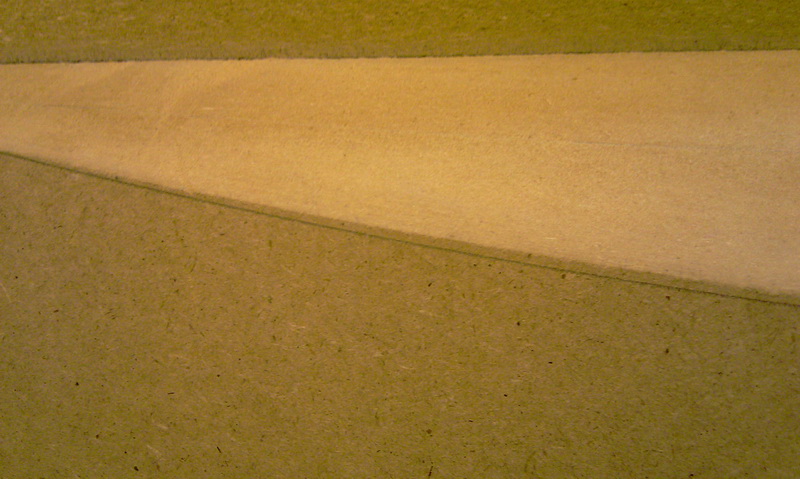

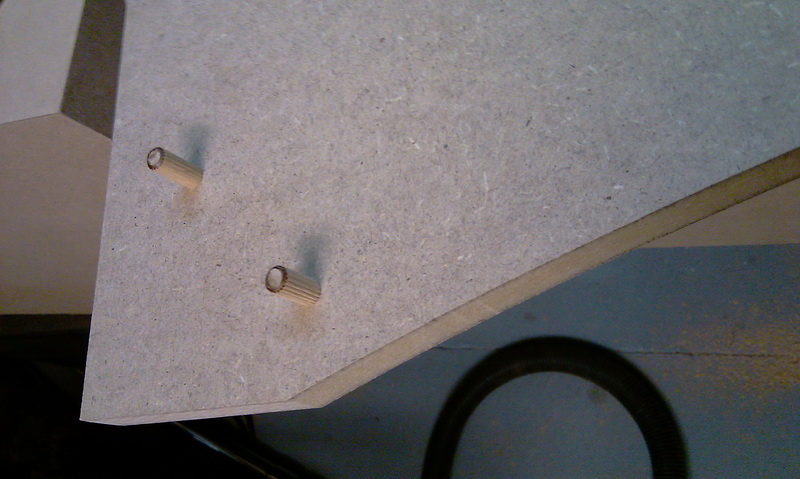

                      Heute habe ich die Schablone gefräst, da ich endlich meinen Fräszirkel verlängert habe. Wollte ich eh machen, falls mal gebogene Seitenwände gemacht werden sollen. Anreißen ist dann einfach und ich habe eine Fase mit mehreren Sägen gesägt.
                      Überwiegend eine normale Handbügelsäge, weil ich bei der das Blatt um 90 Grad schwenken kann.
                      In die Muckibude braucht man dann nicht mehr.
                      Für die anderen drei Fasen werde ich mir hoffentlich ein gröberes Blatt besorgen können. Einen Bandschleifer bekomme ich morgen, da ich glaube, das das Band, wenn es über die Rolle umgelenkt wird, schön gerade ist. Mal sehen.

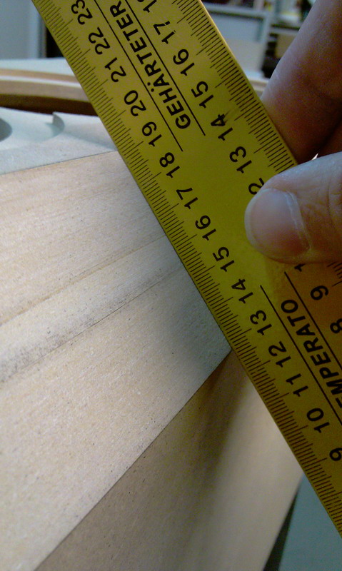

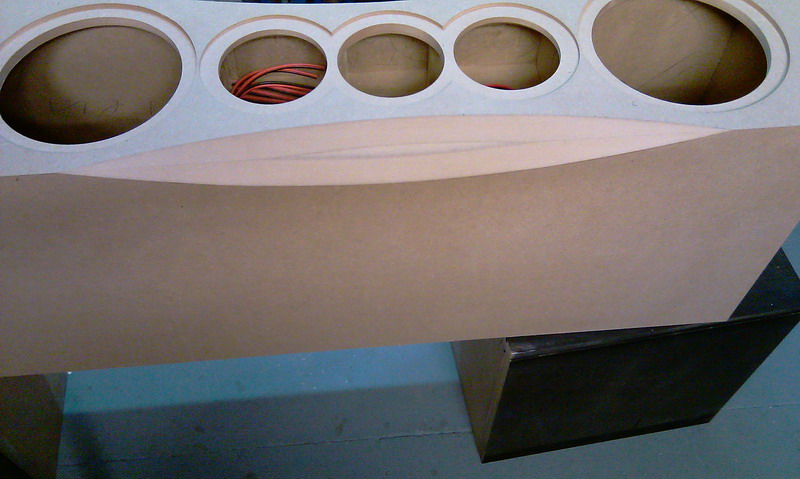

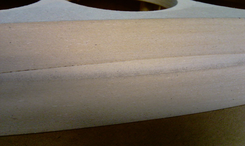

                        Mit dem Bandschleifer habe ich erst mit 40er das wellige vom sägen weggeschliffen, dann mit 180er näher an den Anriß. Dann mit Schleifklotz und 80er Schleifleinen den Rest. Fertig
                        Und die Restwärme abends dazu macht einen fertig
                        Letzte Schritte, hinten den Überstand beifräsen und drüberschleifen. Ganz fertig und kann dann übergeben.
                        Der Lackierer bekommt natürlich die Schablone, dann kann er nach dem Füllern noch mal anreißen oder kontrollieren.
                        Danke für alle Guten Ratschläge
