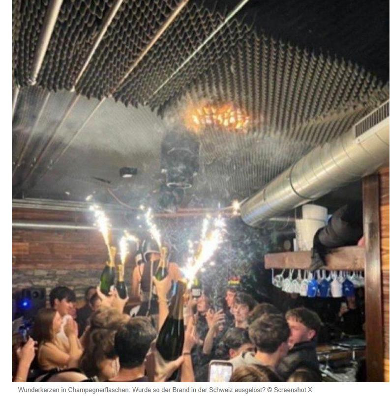

Warnung: niemals Schaumstoff, der nicht brandhemmend ist, für Innenräume!
    • 28704
    Aus gegebenem, sehr traurigen Anlass:

    Genau das Gleiche habe ich auch gedacht als ich dieses Bild gesehen habe.
    Mit Basotect wäre das nicht passiert.

      Es gibt durchaus schwer entflammbare bzw. brandhemmende Schaumstoffe. Die gibts halt nicht geschenkt.

              Guten n'Abend,
              Aufgrund der Tragödie in der Schweiz (Bild von walwal) eine kleine Zusammenfassung, die keinen Anspruch auf Vollständigkeit hat und auch nicht rechtsverbindlichen ist, noch den Anspruch auf Richtigkeit hat.
              Es sollen Wirkprinzipien aufgezeigt werden und Beispiele aus dem täglichen Leben, die jeder kennt, dessen sich aber viele nicht bewußt sind. Ist man zu Haus mit Familie und es brennt, geht man raus. Wenn aber zu Haus eine Party im EG einschließlich Keller und im Garten statt findet, mit mehr als 30-80 Personen, sieht es sofort ganz anders aus.
              Vielleicht regt es den einen oder anderen ja an, Dinge zu verbessern oder Setups zu prüfen oder mal einfach tiefer in die Materie einzusteigen. Da man mit Visaton auch PA-Anlagen bauen kann, auch etwas zu Party-Keller oder Scheune.

              Zur Schweiz (Bild WalWal) - Es müssen immer mehrere Punkte zusammen kommen (siehe Bilder und Berichte aus den Medien):
              - es wurde brennbarer Akustikschaumstoff ohne flammhemmende Chemikalien verbaut
              - es wurde die gesamte Decke damit ausgestattet in einer größeren Dicke (hohe Brandlast)
              - Da Kunststoff ohne Flammhemmer -> es können brennbare Rauchgase entstehen.
              - Im Keller konnten die Rauchgase nicht abfließen. Zündquelle und Brand sind die Decke selbst -> Somit Ansammlung der Rauchgase unter der Decke -> Hitzestau unter der Decke -> Durchzünden
              - Fehlende Prüfung der Brandschutzverodrdnung durch die Gemeinde (es hätte keine Freigabe geben dürfen für diese Bar), da Materialliste Schall-Dämmstoff ohne Flammhemmung aufweist.
              - keine zwei Fluchtwege (1 Fluchtweg war mechanisch versperrt)
              - Fluchtweg zu eng für Personenzahl
              - falsche Fluchtweg-Kennzeichnung
              - wenn der Betreiber schon brennbares Dämmaterial einsetzt, fehlende Schulung des Bedienpersonals, das kein offenes Feuer erlaubt ist und somit auch keine Pyrotechnik (Verbot von offener Flamme/Pyrotechnik)
              - wenn Pyrotechnik, dann zu mindest nicht, das die Bedienung die Arme nach oben ausstreckt oder gar die Bedienung noch auf den Schultern getragen wird, was den Abstand zur Decke noch weiter verringert (Einwirkzeit verlängert und Hitze am Schaumstoff erhöht).
              - Brand unter der Decke mit Hitzestau und brennbarem Rauchgas aufgrund des brennende Materials
              - keine Rauchmelder
              - keine (automatische) Aufforderung zur Evakuierung
              - kein Zuschalten von Rauchabzügen mit hoher Leistung
              - Aufgrund der Bauart mit brennbarem Schaumstoff: VERBOT von offenem Feuer und VERBOT von Pyrotechnik (Sprühfontaine).
              - zu viele Personen in den Räumlichkeiten (Überfüllung), sonst wären keine 40 Personen verstorben und über 100 mit z.T. schwersten Verbrennungen. Kein Fluchtmöglichkeit für die Personenanzahl (vgl. Love-Parade). Also > 140 Personen.

              Stand 06.01.2025 - Medien: Die Gemeinde hat 2017 / 2018 / 2019 die Brandschutzkontrolle durchgeführt. Dann bis heute nicht mehr. Es kann also sein, das man den Betrieb anfangs "zugelassen" hat, das später der Brandschutzbeauftragte gewechselt hat und der NEUE, dann die Bar nicht mehr freigeben wollte. Daher wurde die Prüfung seitens der Gemeinde eingestellt. Man will ja die Gemeindesteuer trotzdem erhalten.
