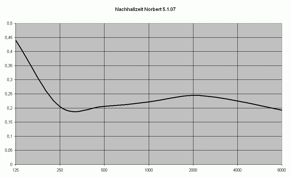

Ansichten: 83
Größe: 18,7 KB
ID: 702761Meine Akustikdecke funktioniert sowohl im Heimkinobetrieb und zum Wohnen. Man kann sich immer noch sehr gut unterhalten und als Heimkino hatte mir Farad mal einen sehr guten Schallabsorbtionsverlauf bescheinigt. Bis 200 Hz runter 0,3 Sek. Nachhall. Bis 100 Hz 0,5 Sek. Nachhall. Da drunter DBA. Ich lass mir das nicht schlecht reden. Es funktioniert hervorragend!

                      • 2244
                      Musst du auch nicht. Deine Akustikdecke funktioniert wunderbar im Kino, im Musikraum oder im Wohnzimmer und sieht noch schön aus.

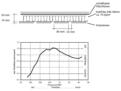

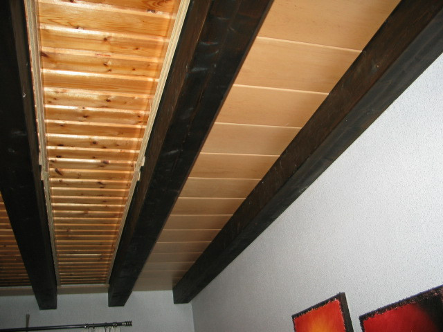

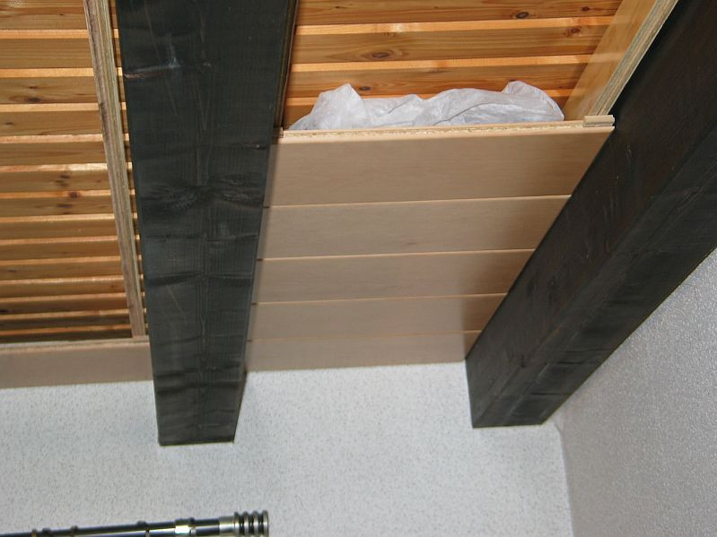

                          wie ist denn deine Akustikdecke konkret aufgebaut?

                          • Norbert
                            • 16.06.2003
                            • 1862
Ansichten: 63
Größe: 53,7 KB
ID: 702801 Klicke auf die Grafik für eine vergrößerte Ansicht
Ansichten: 66
Größe: 8,8 KB

                              Besten Dank!
                              unter einer "normalen" Akustikdecke verstehe ich etwas anders
                              (Blechrahmen und Lochplatten)
                              Ich bitte das Missverständnis zu entschuldigen!

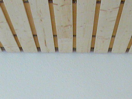

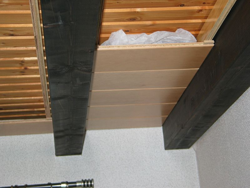

                                • 26473
                                Diese normalen Akustikdecken sind natürlich optisch im Wohnraum grauslig.
                                Paneele mit (oder ohne) Schlitze passen besser.
Ansichten: 75
Größe: 94,1 KB
Ansichten: 71
Größe: 83,7 KB
                                Oder eine Spanndecke, wenn der Raum hoch ist.
