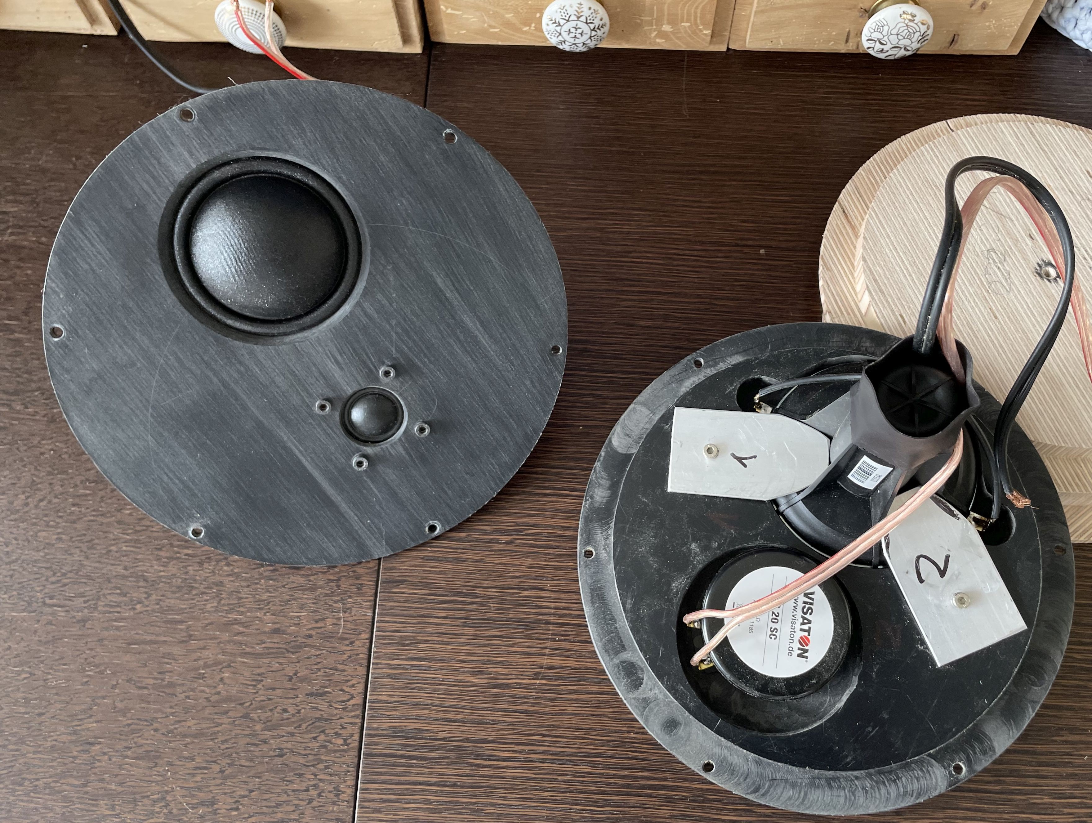

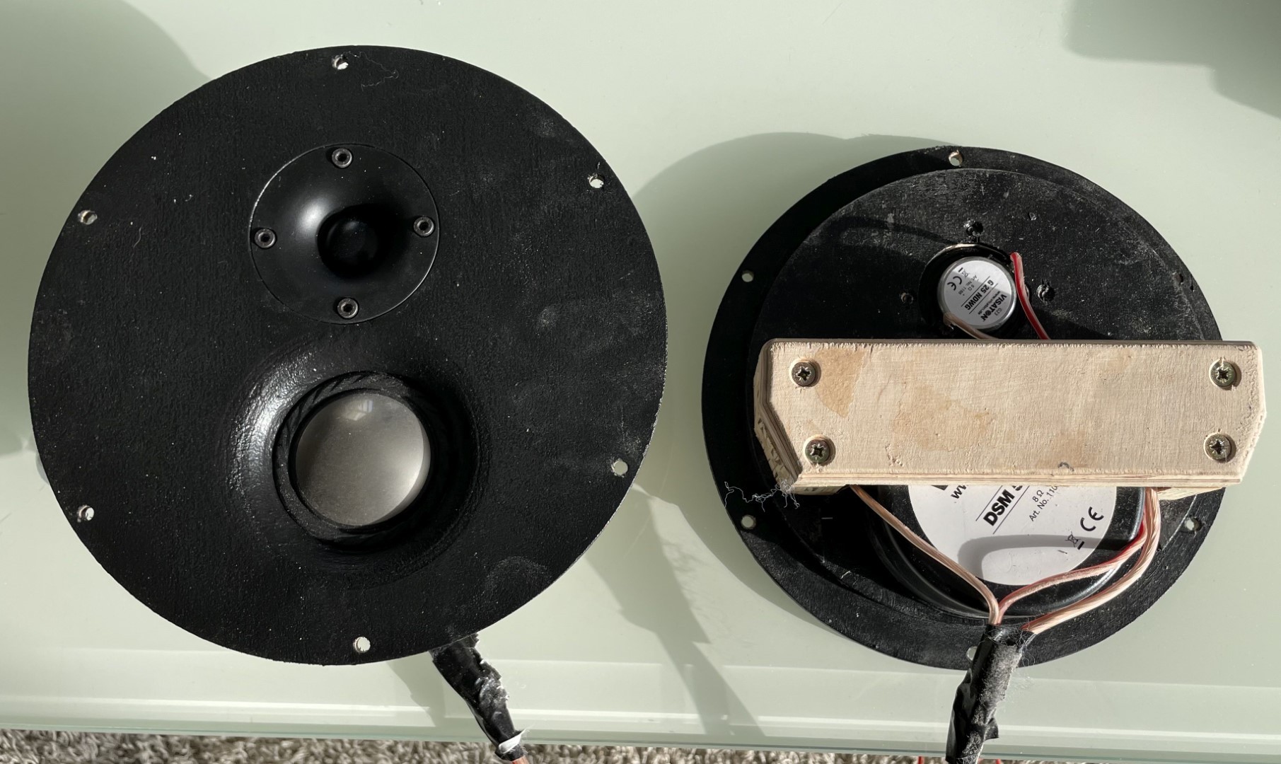

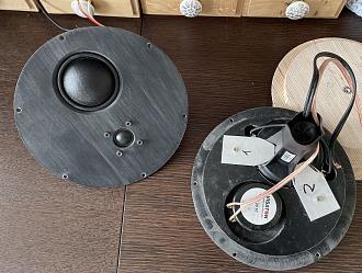

      Ich möchte im Mittelton eine Kalotte einsetzen.
        • 11168
        mittlerweille bekomme ich auch zur NS1000 sehr viel mehr raus, ... vermutlich ist die Angabe des Kalottendurchmessers mit 88 mm übertrieben dargestellt. Ich habe eine Quelle gefunden, die bestätigt, dass die NS1000 lediglich eine Kalotte in der Größenordnung um 68 oder 64 mm hat. Sodass der Einsatz der Satori 60 der NS1000 sehr ähnlich wird.
        Und dann bekommt man noch heraus, dass die Weichen bei der NS1000 bei relativ niedrigen 500 Hz getrennt ist, ... ich würde in der ersten Messung mit 600 Hz beginnen, ... wenn ich das Hubvermögen und die SD der Satori in die Simulation reingebe sollte auch 500 Hz gehen, ... Klirr erstmal außen vor gelassen, ... zunächst was schafft die Kalotte im mechanischen Bereich? Und kann die Kalotte die 500 oder 600 Hz mit LR2 rein mechnisch vertragen, ... ein deutliches JA. jetzt muss noch die Messung der Kalotte auf Klirr erfolgen.
        die nächste Frage die ich klären muss, wie war die Abstrahlung des NS1000 und wie wird es beim realen Einsatz der Satori und dem G20SC. Und wo ist die bestmöglichste Trennung? Warum möchte ich die G20SC? Da ich diese Kombination sehr erfolgreich kenne. Der MT und HT hat die beiden TIW200 in CB deutlich an die Wand gespielt. Also beste Voraussetzung beim Einsatz mit dem TIW300.

        Jetzt wäre noch interessant eine 75 Kalotte mit dem G25NDWG zu nehmen, ... da hätte ich noch eine Scan Speak hier, die aber etwas zickig ist, bei der Abstimmung des Volumens, und daurch etwas schwierig bei der unteren Grenzfrequenz im MT zum Bass. Die ist hinten offen und braucht ein sehr speziell abgestimmtes Innenvolumen im Gehäuse, sonst ist zu viel Sinkflug im Mittelton sodass die Kalotte eine 800 Hz Trennung braucht.
        Ich mache oberhalb des TIW300 eine Öffnung für einen B200, in diesem Ausschnitt sind dann jede Menge Varianten an MT und HT denkbar, ..
