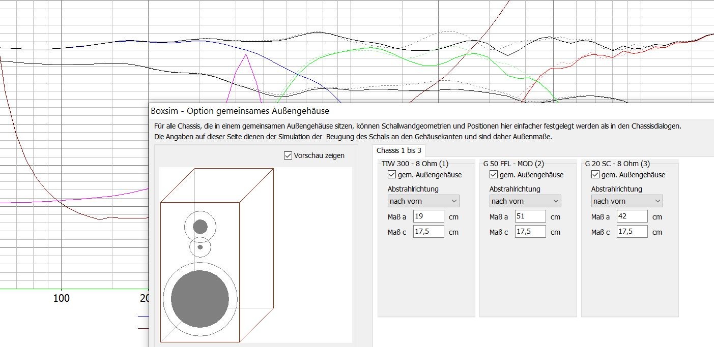

                        ich habe heute jede Menge Simulationen durchgeführt. Es macht durchaus Sinn die Treiberanordnung wie die von Yamaha zu wählen, also seitlich versetzt. Ich habe danach die Erkenntnisse aus meinen letzten Boxen hineingebracht und dies ist dabei herausgekommen, ... das Ergebnis ist sogar um 2000 Hz besser als erwartet. Eine kleine Korrektur per EQ macht das Ganze NOCH besser.
Name: yamaha nachbau mit anderen treiberpositionen.jpg
Ansichten: 147
Größe: 189,9 KB
                        Es sieht besser aus und ist akustisch noch minimal besser, also muss man den Vintagepfad verlassen und ins Moderne gehen?
                        Das Gehäuse wird dabei leicht höher, ... spielt aber insgesamt keine Rolle, denn ein Tischfuss muss eh gemacht werden, dass die 60 cm Box standesgemäß etwas höher steht, ich denke an einen kleinen Sockel von 30 cm.

                              Laut Netz nutzt die NS1000 eine 8,8cm Beryllium Kalotte welche, auch laut Hifi Selbstbau, in den Klirrwerten auch besser als moderne, aktuelle Chassis ist. Die NS5000 soll eine 8cm Mitteltonkalotte und 3cm Hochtonkakotte nutzen. Sieht auf den Bildern jedoch nicht wirklich nach dieser Größe aus, kann aber auch täuschen. Mich wundert etwas dein Boxsimshot oben mit dem TIW300 zum G50 welcher auch im E-F-Gang gut aussieht, mit 650 Hz Trennfrequenz vielleicht machbar, aber wie gut findet die G50 das mit einem passiven 12, vielleicht 18db Filter?
