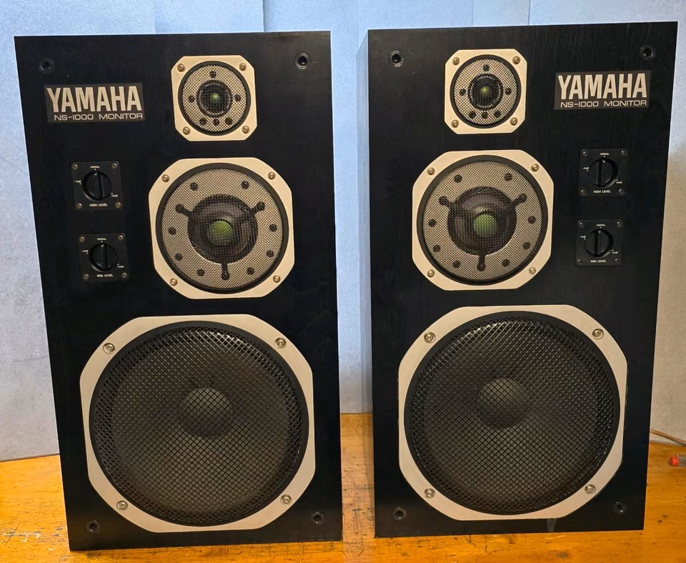

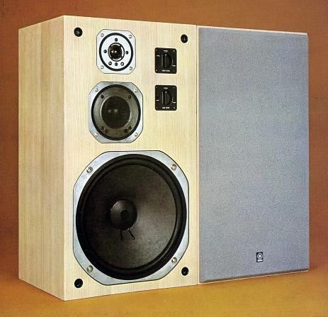

klassischer geschlossener Dreiweger ähnlich Yamaha NS1000 oder NS690
    • 11148
    #1
Ansichten: 240
Größe: 47,7 KB
Ansichten: 214
Größe: 202,7 KB
    so ähnlich sah auch meine allererste DIY-Box in 1982 aus, damals mit Visatonchassis, die es damals gab.
    angefixt durch die Klang und Ton möchte ich mal wieder etwas klassisch "Breites" machen. Die TIW300 liegen hier, dann verschiedene Hochtöner G20SC oder G25NDWG ebenso, ... und dann habe ich verschiedene Mitteltonkalotten hier, ... DSM oder Scanspeak oder Satori md60n
    aktuell in meinen Gedanken ist die SB Acoustics Satori MD60N und die G20SC mein gedanklicher Favorit.
    Was denkt ihr, Bauen oder lassen? Aktiv, halbaktiv oder passiv? Wieviel Liter? muss ich bei den großen Kalibern auf irgendetwas beim Gehäusebau achten? usw.

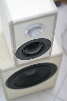

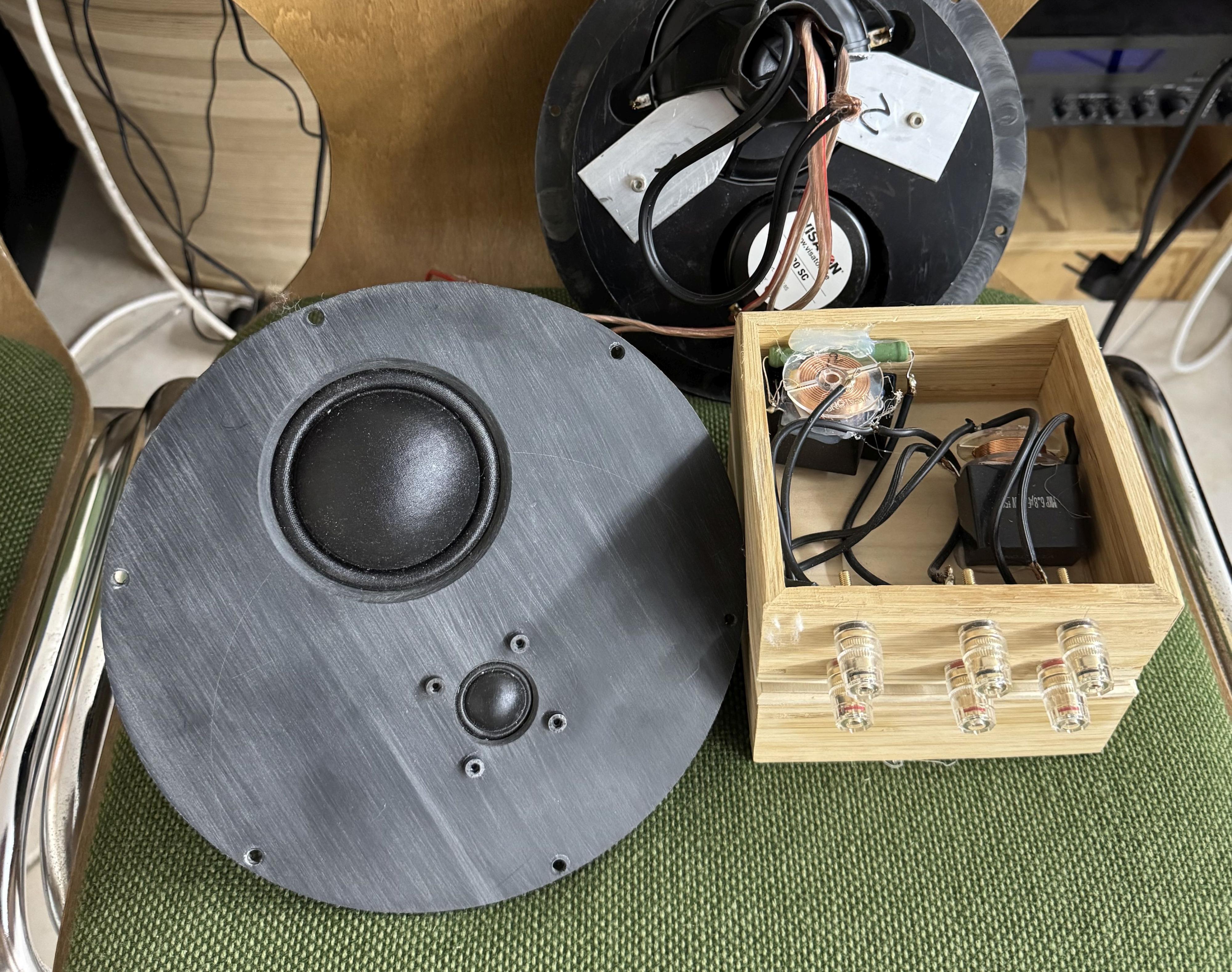

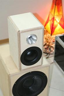

          in meinem Fundus ist mir das hier in die Hände gefallen:
Ansichten: 191
Größe: 1,45 MB
            • 11148
            in meiner Simulation habe ich die Außenmaße 35x62x30, ... ich bekomme rechnerisch ein Innenvolumen von 50 Litern zusammen. Das sollte für den TIW300 in CB ausreichend sein. Ein Tiefbasswunder wird nicht herauskommen, aber im Raum lässt sich einiges damit erreichen.
            Ich würde erstmal alle Treiber elektrisch nach hinten legen und die Abstimmung dann als dreiweger machen. Dann muss ich das Gehäuse nicht wieder aufschrauben. Ich tendiere zu der halbaktiven Bauweise, denn in den letzten Boxen hat das sehr gut funktoniert und die Kosten für den passiven Teil hält sich damit in Grenzen.

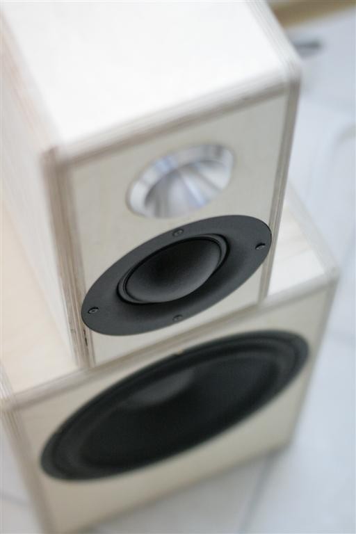

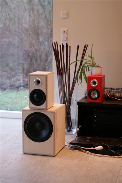

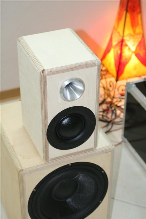

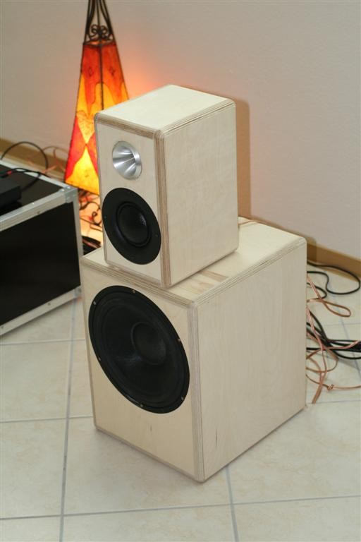

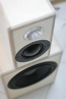

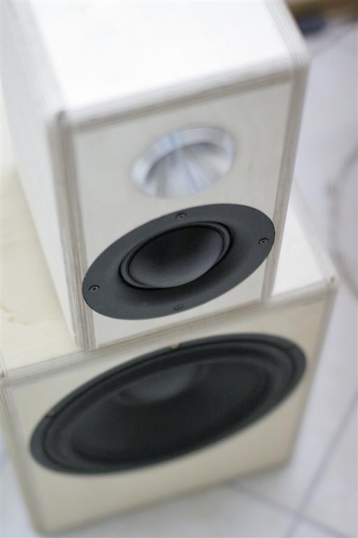

Name: IMG_4301 (Large).jpg
Ansichten: 160
Größe: 58,4 KB
Name: IMG_4293 (Large).jpg
Ansichten: 153
Größe: 31,4 KB
Name: IMG_2847 (Large).jpg
Ansichten: 157
Größe: 45,7 KB
Name: IMG_4292 (Large).jpg
Ansichten: 153
Größe: 32,9 KB
Name: IMG_2844 (Large).jpg
Ansichten: 155
Größe: 45,5 KB
                    Ich habe schon ein paar mal mit großen Kalotten experimentiert, die Bilder habe ich selbst nicht mehr, aber durch die Suche hier im Forum habe ich die Bilder aus 2010 wiedergefunden. Damals die erste Box, die ich Aktiv umgesetzt hatte und durchweg positive Erfahrungen mit der Aktivtechnik und der Monsterkalotte machte. Das Ding machte ernorm Spass, nur passte sie optisch nicht zu mir.

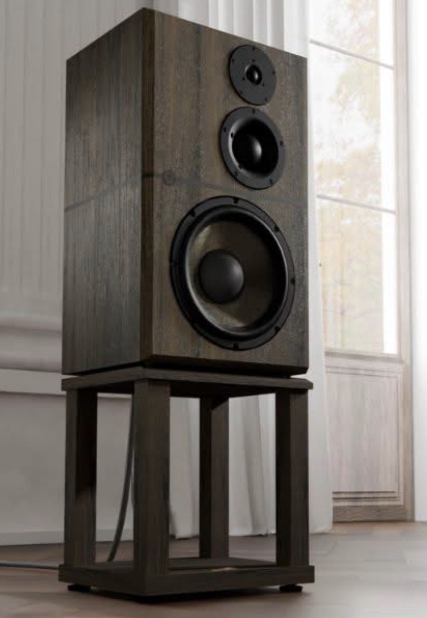

                      immer wieder stoße ich auf solche Boxen, wie heute in Facebook:
Ansichten: 178
Größe: 112,2 KB
Ansichten: 168
Größe: 372,8 KB
                      So in diesem Formformat soll die neue Box werden.
                      Aktuell unsicher bin ich mit der konzeption, angefangen mit dem Bass, in CB oder BR, und der Bestückung im Mittel und Hochton.
                      Am Umbau der Solitude mit verschiedenen Dreiwegern, habe ich viel mit Mitteltonkalotten gemacht und teile davon liegen noch hier.
                      In meinem Kopf formt sich gerade eine neue Box rund um den TIW300 oder alternativ die GF250.
