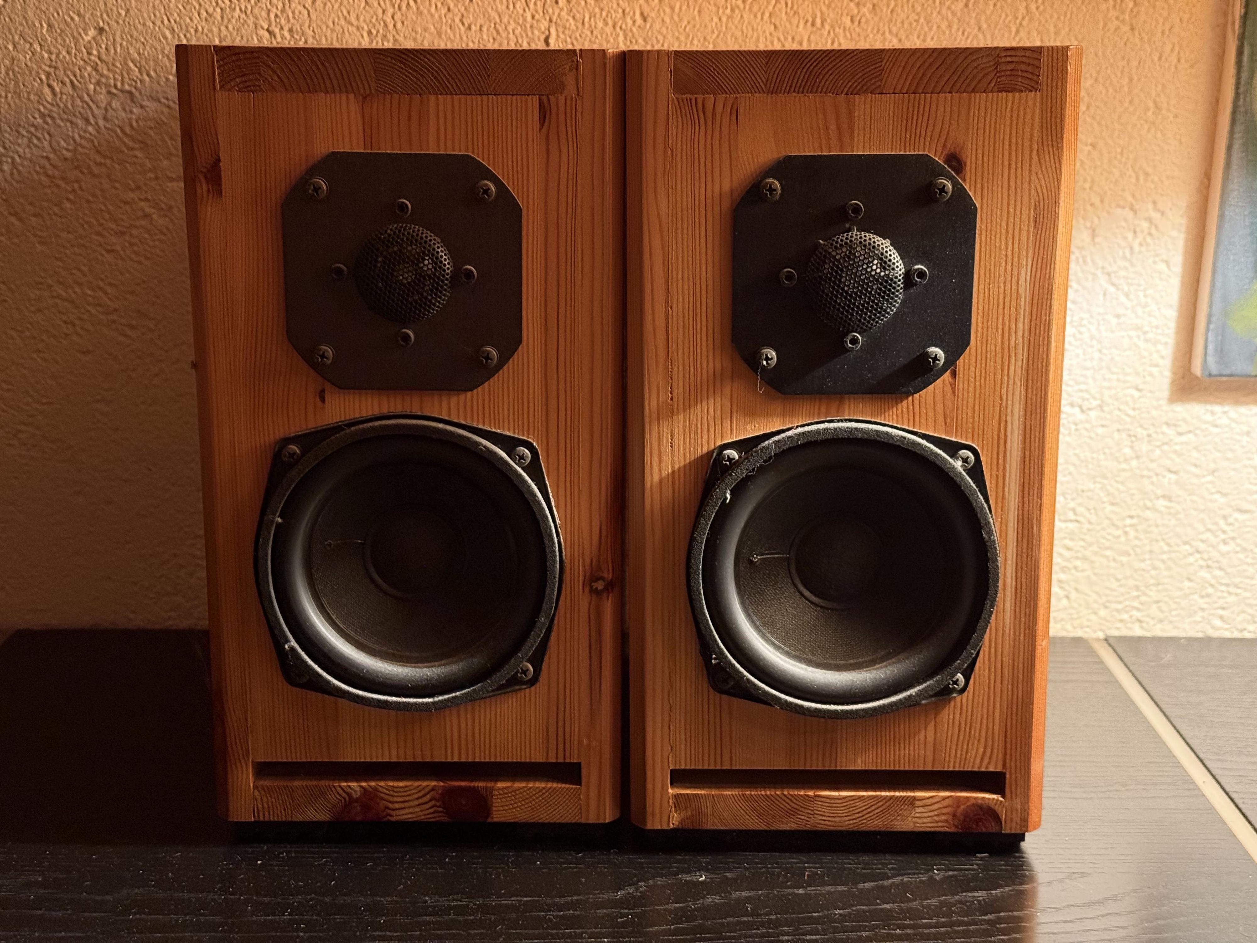

                Eine Bassreflex im Nachhinein in geschlossen zu ändern ist ja kein Problem, einfach Rohr zustopfen. Wenn du die Lautsprecher noch nicht gekauft hast, stellt sich wirklich die Frage, ob dieser SC13, von der Abschirmung abgesehen, das ideale Chassis ist. Qts und Resonanz liegen verhältnismäßig hoch. Das scheint ursprünglich für offenen Einbau in ein grosses (Fernseh-) Gehäuse gedacht gewesen zu sein. Da Röhrenfernseher seit 20 Jahren aus der Mode gekommen sind, besteht für solche Lautsprecher eigentlich auch kein Bedarf mehr. Hast du nicht irgendeinen Lautsprecher greifbar, mit dem du testen kannst, ob die Abschirmung in deiner Anordnung überhaupt erforderlich ist? Ich hatte früher diese Boxen auch direkt neben einem 72er Röhrenfernseher stehen (damals hatten wir in Deutschland noch Zentimeter als Maßeinheit und nicht Inch). Dann hättest du wesentlich mehr Möglichkeiten bei der Auswahl der Lautsprecher.
                Klicke auf die Grafik für eine vergrößerte Ansicht  Name: IMG_1614.jpg Ansichten: 0 Größe: 1,12 MB ID: 739172
                Noch was zu den Einbrüchen in den Winkelfrequenzgängen:
                Sowas entsteht immer, wenn zwei Lautsprecher die gleiche Frequenz abstrahlen, also zwei Chassis für den gleichen Frequenzbereich oder bei Mehrwegeboxen im Bereich der Übernahmefreqenz. Deswegen die Lautsprecher nach Möglichkeit immer über- und nicht nebeneinander anordnen. In der Höhe liegt der Hörbereich nur zwischen stehen und sitzen, in der Breite könnte man im Zimmer umhergehen oder auf den breiten Sofa nebeneinander sitzen. Ein Center muß aber oft gelegt werden, damit er unter oder über das Bild kommt.
