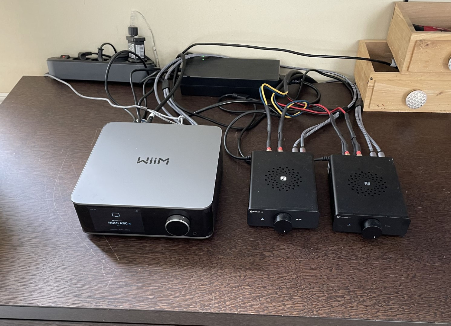

                          ich habe mir den Spass erlaubt vier komplett verschiedene Simulationen mit den beiden Treibern B100 und dem GF200 zu erstellen, wobei ich die beiden Stellas sehr gut bewerten kann, da sie bei mir eine Zeit mit dem TIW200 spielte.
                          Die ersten beiden Simulationen gingen vom Defaultprojekt bei Boxsim aus, nur eben ohne den Hochtöner, und das macht das Ganze sehr viel einfacher. In der Weiche fallen schließlich einige Weichenbauteile weg. Zusätzlich habe ich die Treiber auf der Schallwand etwas günstiger positioniert.
                          die beiden aktiven Varianten sind so erstellt, dass sie mit einem WIIM Ultra, wie im Bild mit "zwei" Stereoverstärkern, oder mit einem WIIM AMP umsetzbar sind. Beim WIIM AMP wird dann lediglich noch "ein" SUB-Verstärker gebraucht, quasi für die GF200. Trennung und EQ passiert mit der Software der WIIM Geräte.
                          Zum Einmessen an den Raum würde ich auf jeden Fall auf die aktiven Versionen gedanklich wechseln.
                          Das ist kinderleicht umzusetzen, Gehäuse in der Werkstatt, dann die Leistungen direkt hinten rausführen in den Verstärkerausgang und der Rest der Einstellung passiert an der Software. Da kann ich gerne dabei helfen. Karlsruhe ist nicht all zu weit von Augsburg.

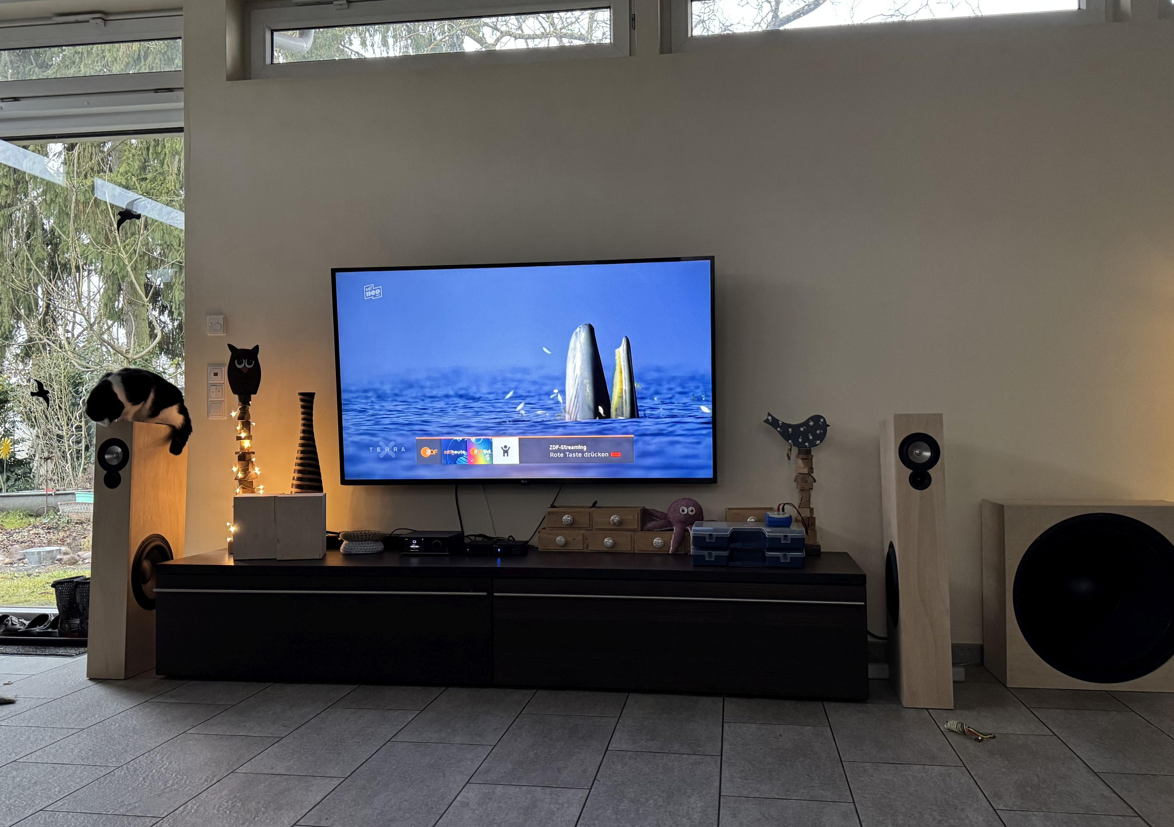

                            rings um den B100 sind auch noch andere Boxen denkbar, hier ein Beispiel das gerade aktuell bei mir spielt.
                            mit größerem Bass ob BR oder CB (Bassreflex oder geschlossen) oder mit zusätzlichem Hochtöner G25NDWG.
                            Somit ist Beides umsetzbar: größerer Bass plus HT.
                            hier mit TI100, ist aber mit dem B100 so ziemlich identisch: dem Kater gefällt es auch, wie man sieht, es ist sein Lieblingsplatz um in den Garten zu schauen.
Ansichten: 179
Größe: 903,8 KB
                            Ich habe hier die Simulation komplett passiv gemacht, um unabhängig von aktiver Elektronik zu sein. Einfach an einen Stereoverstärker anschließen. Dies wäre die andere Alternative neben dem WIIM AMP als Steuerungszentrale. Was natürlich den Nachteil hat, dass die passiven Bauteile auch ihren Preis haben. Akustisch ist die aktive Variante leicht besser, da man mit der Trennungselektronik auch gleichzeitig die Raummoden mit steuern/runterregeln kann.
