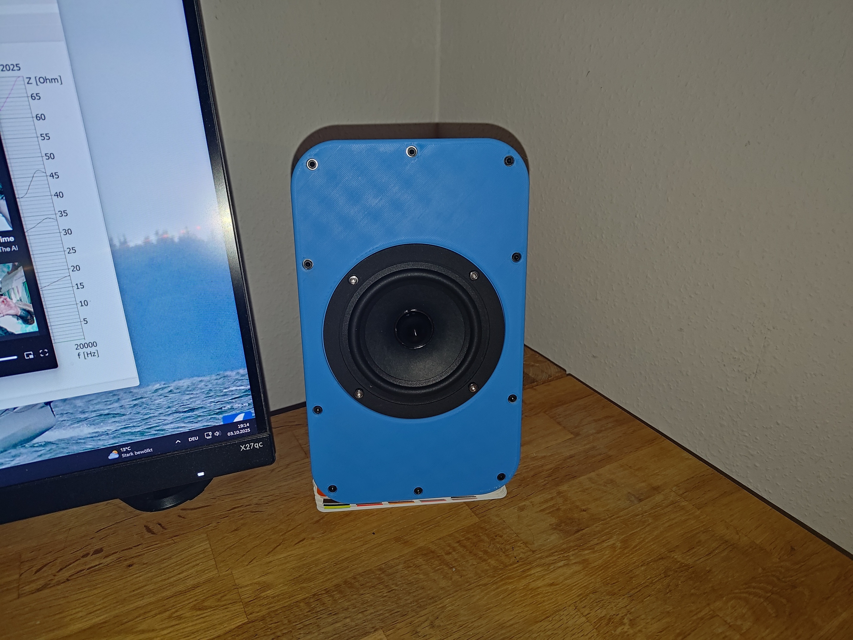

              Ich suche gerade 3D Datein für die Chassis, damit ich das Gehäuse sauber planen kann. Gibt es da irgendwelche Quellen? Ich hatte mir einen ähnlichen Formfaktor wie bei meinen B100 Satelliten vorgestellt. Das Gehäuse wird dann auch 3D gedruckt, damit habe ich gute Erfahrungen gemacht und es passt irgendwie zu dem digitalen und günstigen Ansatz.
Ansichten: 305
Größe: 1,15 MB
              Insbesondere wegen den Kosten denke ich jetzt doch darüber nach DAC/ADC-Wandlungen zu akzeptieren. Ich könnte einen günstigeren Verstärker verwenden und spare die ganze Transceiver Hardware. Aktuell bin ich bei 250€ für zwei Boxen, wobei Filamentkosten, Kabel und Kleinkram fehlen. Denke am Ende lande ich bei knapp unter 300€.
