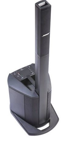

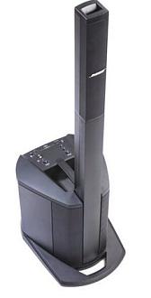

    Hallo in die Runde, die Bose L1 beschäftigt mich gedanklich seit gut 10 Jahren, als meine Schwägerin ihren 40er Geburtstag gefeiert hat und ein Cousin diese L1 zur Partybeschallung mitbrachte. Es gab schon mehrere Diskussionen über dieses Teil, was es akustisch bringt. Definitiv möchte ich da deutlich besser werden.
    wer es nicht kennt:
    Klicke auf die Grafik für eine vergrößerte Ansicht  Name: Bose L1 Nachbau.JPG Ansichten: 57 Größe: 13,9 KB ID: 731082
    ist also ein Sub im Fuß, dafür vorgesehen war ein PAW25 in BR, den ich schon hier liegen habe, der den Bass und Oberbass bringen soll, Tiefbass brauche ich hier nicht.

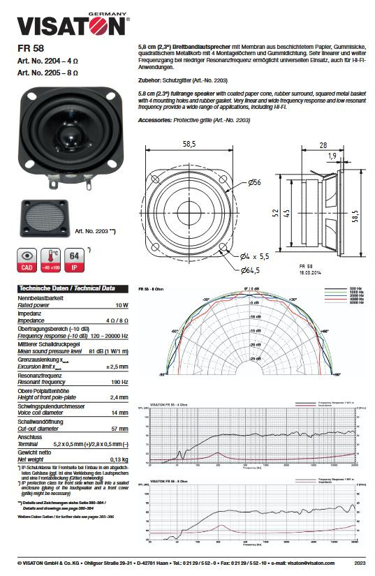

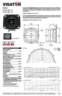

                  der FR58 hatte ichmir auch angeschaut, der würde auch passen: ist halt drei/vier mal so schwer, zumindest laut Datenblatt.
                  Klicke auf die Grafik für eine vergrößerte Ansicht  Name: fr58.JPG Ansichten: 0 Größe: 143,4 KB ID: 731102

                    Mit 8xFR58 bst du schon bei 110db für eine Seite, dann sollte der Sub pro Seite schon 10db lauter sein.
                    Niemals hat der FR58 130g, in Boxsim steht 0,13g

                      es gibt eine Box die einen sub im Fuss hat und es gibt nur eine Säule für zwei Kanäle.
                      im angehängten Blatt steht 0,13 kg.
                        • 1375
                        Ich hab zufällig einen hier, und tatsächlich, 130g, hätt ich nicht erwartet.
                          • 10992
                          Der fr58 ist laut Datenblatt sicher die bessere Lösung.

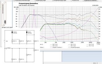

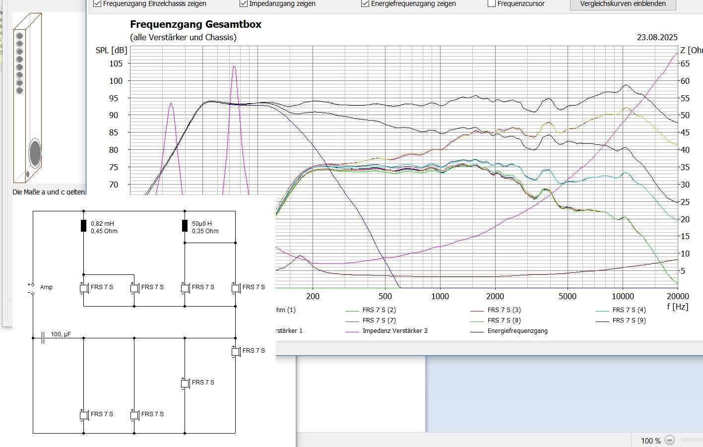

                          • Niwo
                            • 15.07.2005
                            • 918
                            Ich würde sogar noch eine Nummer größer gehen.
                            Die kleinen machen alle unter 4-500Hz ziemlich schlapp.
                            Der FRS7S geht ohne Pegeleinbußen bis 150Hz runter.
                            Trotzdem haben 8 davon noch nicht einmal die Membranfläche eines BG20.
                            Der Wirkungsgrad ist mit 94dB an 4 Ohm so hoch, dass man mit einem kleinen Verstärker auskommt.
                            Außerdem wird der Lautstärkebedarf im Außenbereich gerne unterschätzt.
                            Das könnte dann so aussehen:
                            Durch die Beschaltung gehen nur 2 bis ganz oben und die Bündelung ist nicht so stark.
                            Der Energiefrequenzgang sieht für Breitbänder sehr ordentlich aus.
                            Mit einem Aiyama B01 kann man da schon ganz ordentlich Party machen und kann den sogar mit einer Batterie betreiben.

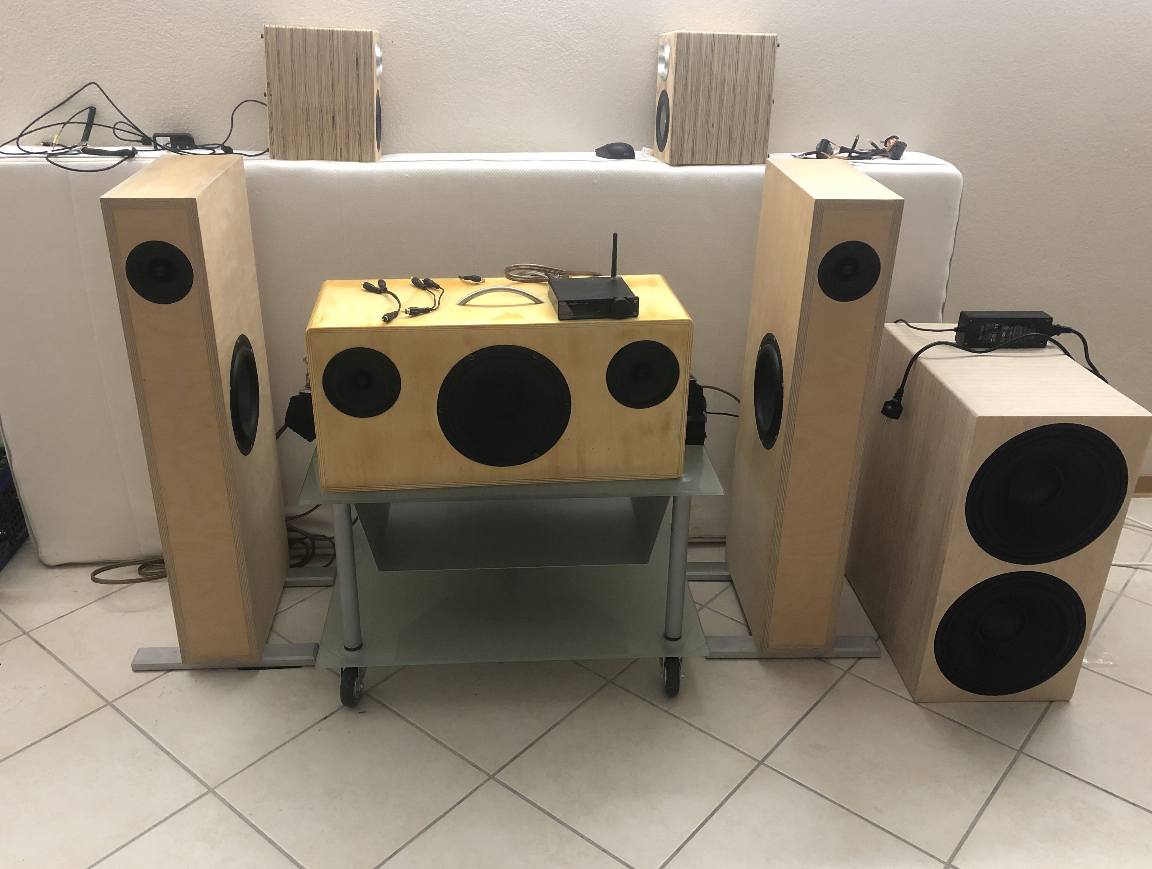

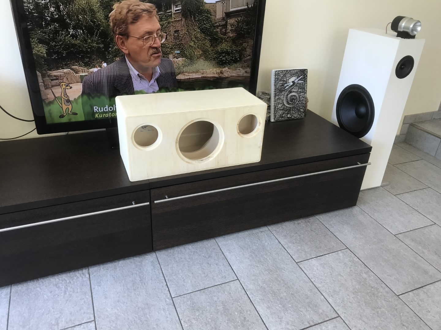

                              Danke für das Mitdiskutieren, ... und ich bin wirklich froh dass ich bei den Brietbänderchen Unterstützung bekomme, da ich diese überhaupt nicht kenne.
                              Trotzdem muss ich kurz reingehen. Die Box wird drinnen benutzt, genauso wie die sehr leicht gewordene Boombox, aus den Bildern. Da ist ein GF200 in CB drin und zwei B100 mit serieller Passivweiche. Schon dieses Teil ist in Pappel gebaut und ist mit rund 15 Litern schon kaum mehr transportabel zu nennen. Von der Laustärke, reichte diese einige Male in größeren Räumen locker aus, wurde an einigen Festen und Partys benutzt, bis zu 100 Personen. Hält mit einer großen Powerbank auch mindestens einen Tag, in gemäßigter Lautstärke, mit voller Power immerhin noch 12 Stunden.
                              zu der Entscheidung des PAW25 noch ein paar Worte. Das Bose L1 macht unter 60 Hz nichts mehr, und keinem Partybesucher ist das aufgefallen. Erst die Messungen zeigten, dass da überhaupt kein Tiefbass rauskommt. Der PAW hat eine ordentliche Membranfläche und lässt sich vermutlich so abstimmen dass 45 oder 50 Hz im kleinen Volumen rauskommt. Dann wird das Teilchen extrem viel lauter spielen als die Boombox vom Bild und der Bose L1. Und das reicht, da habe ich keine Zweifel.
