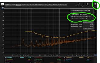

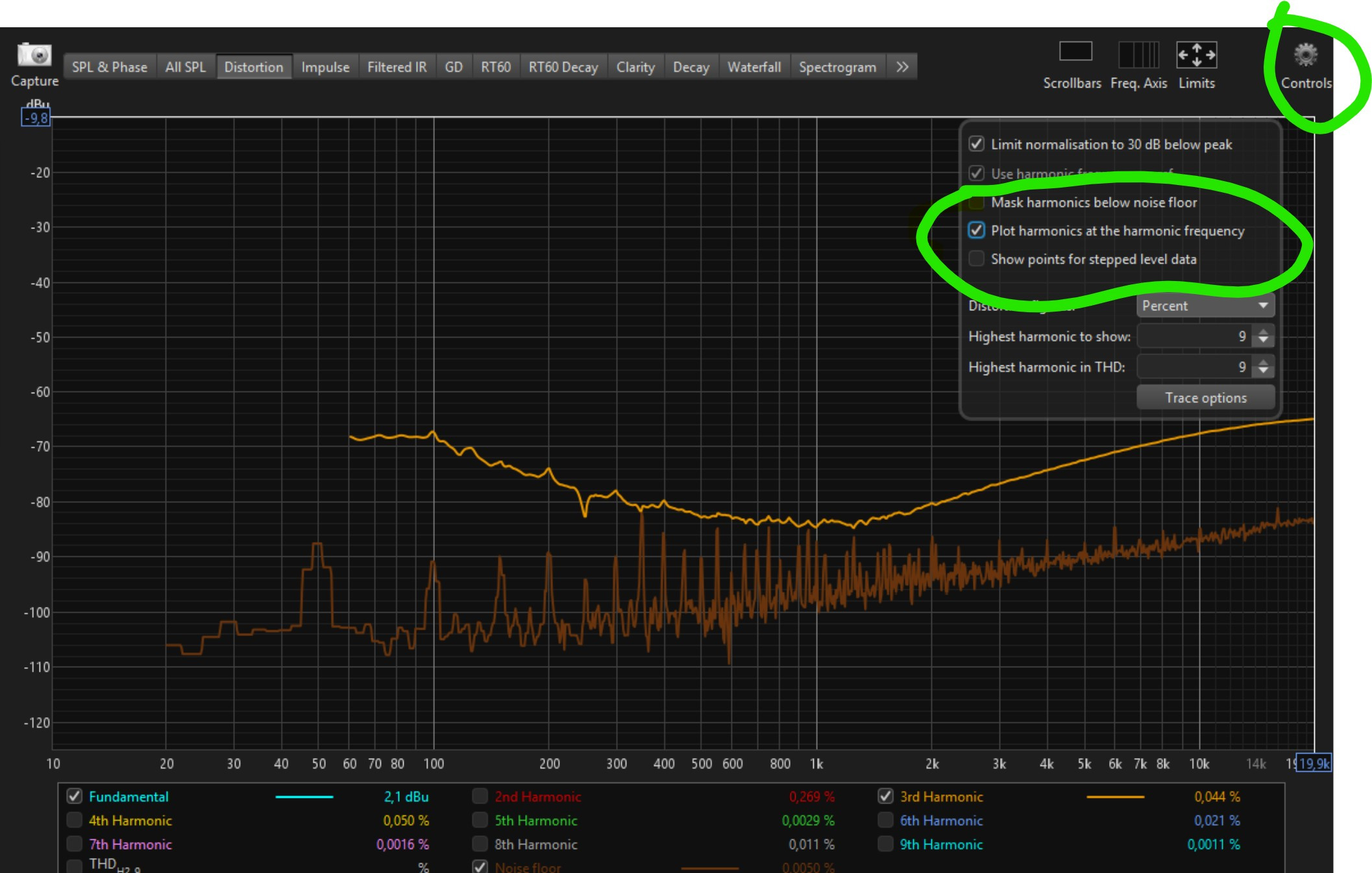

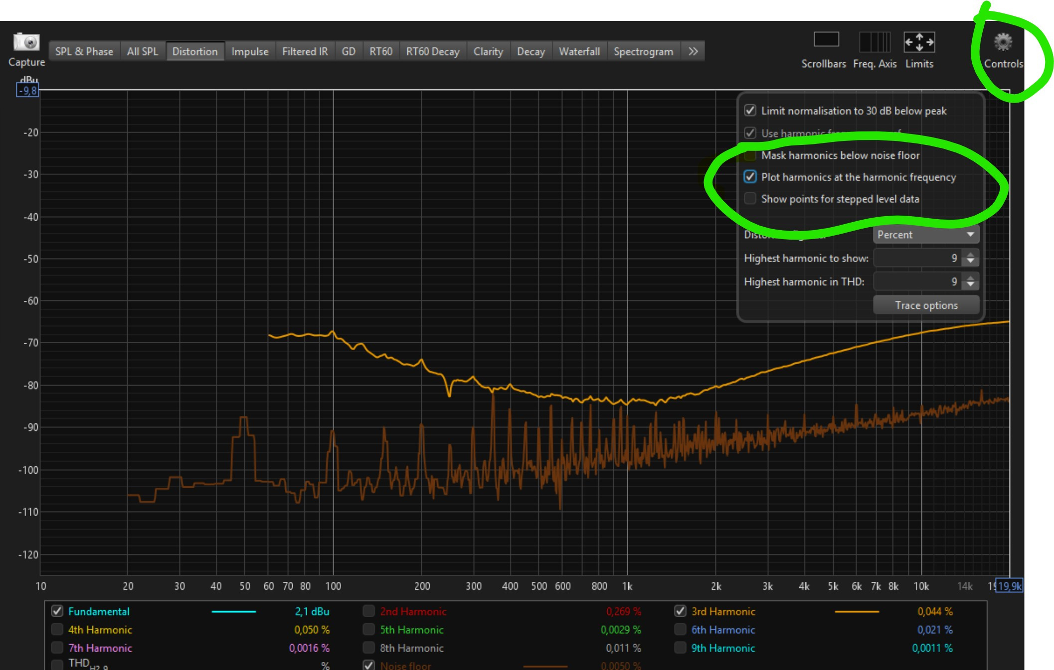

    Echt? Ich dachte, es wird als Standard immer die Grundwelle k1 angezeigt, über der die Vielfachen k2, k3... dann entstehen. Muss ich mal schauen, wo man das umstellen kann.
    Siehe das Bild unten.

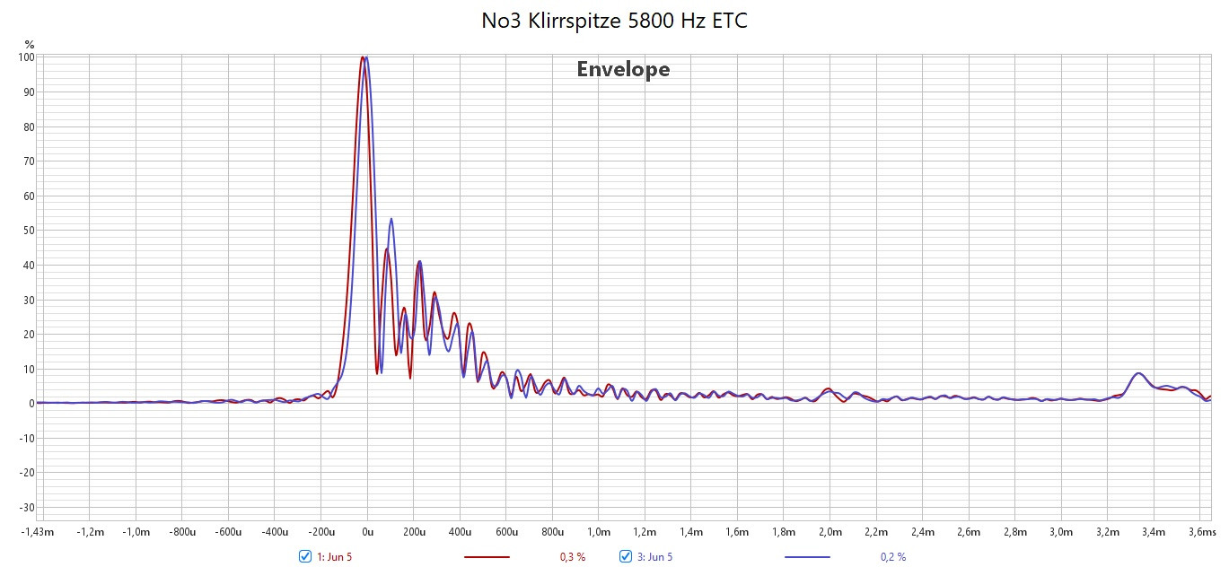

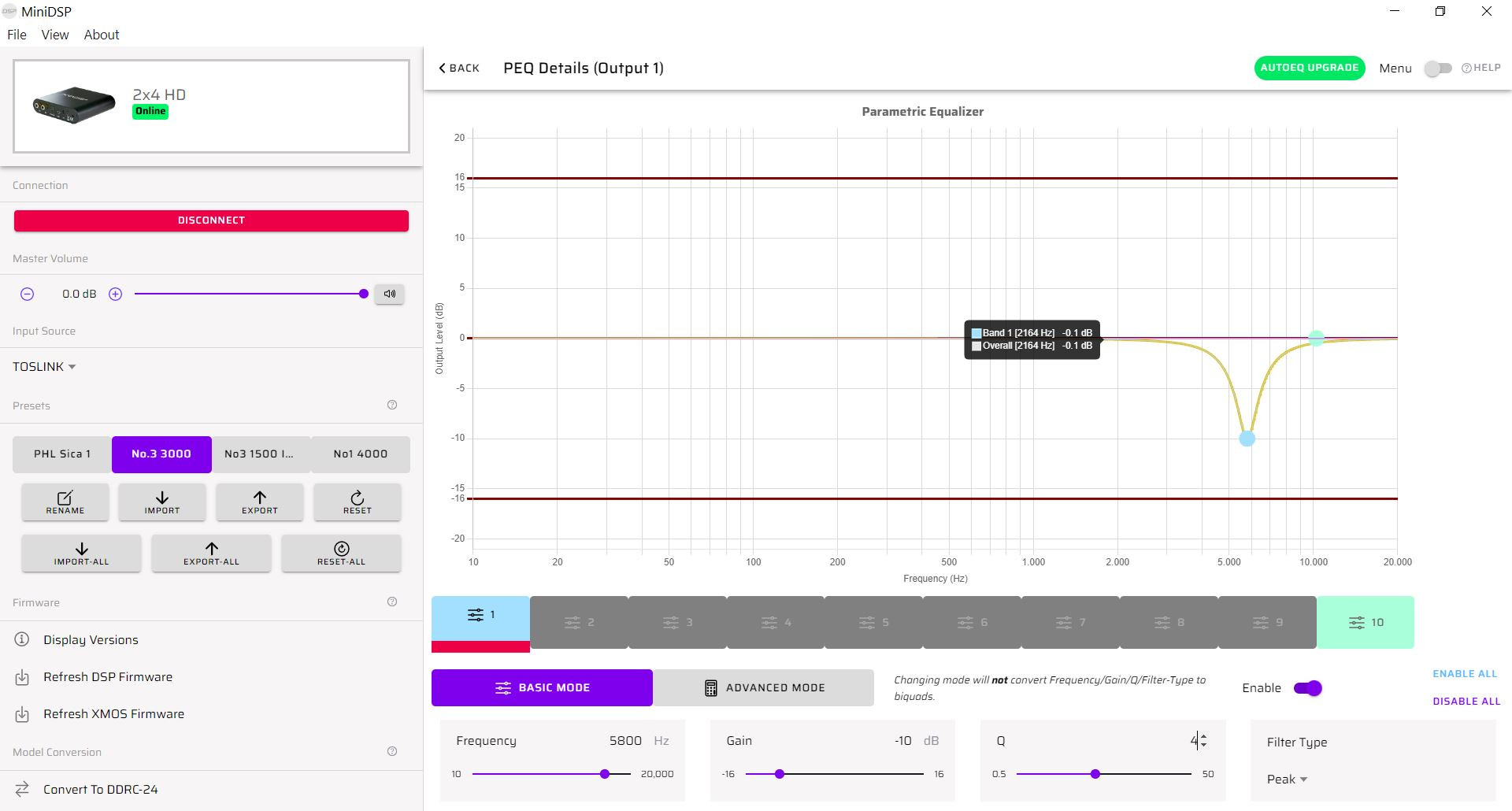

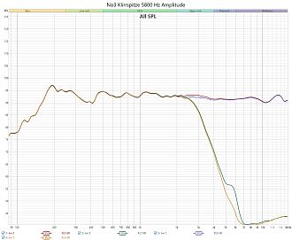

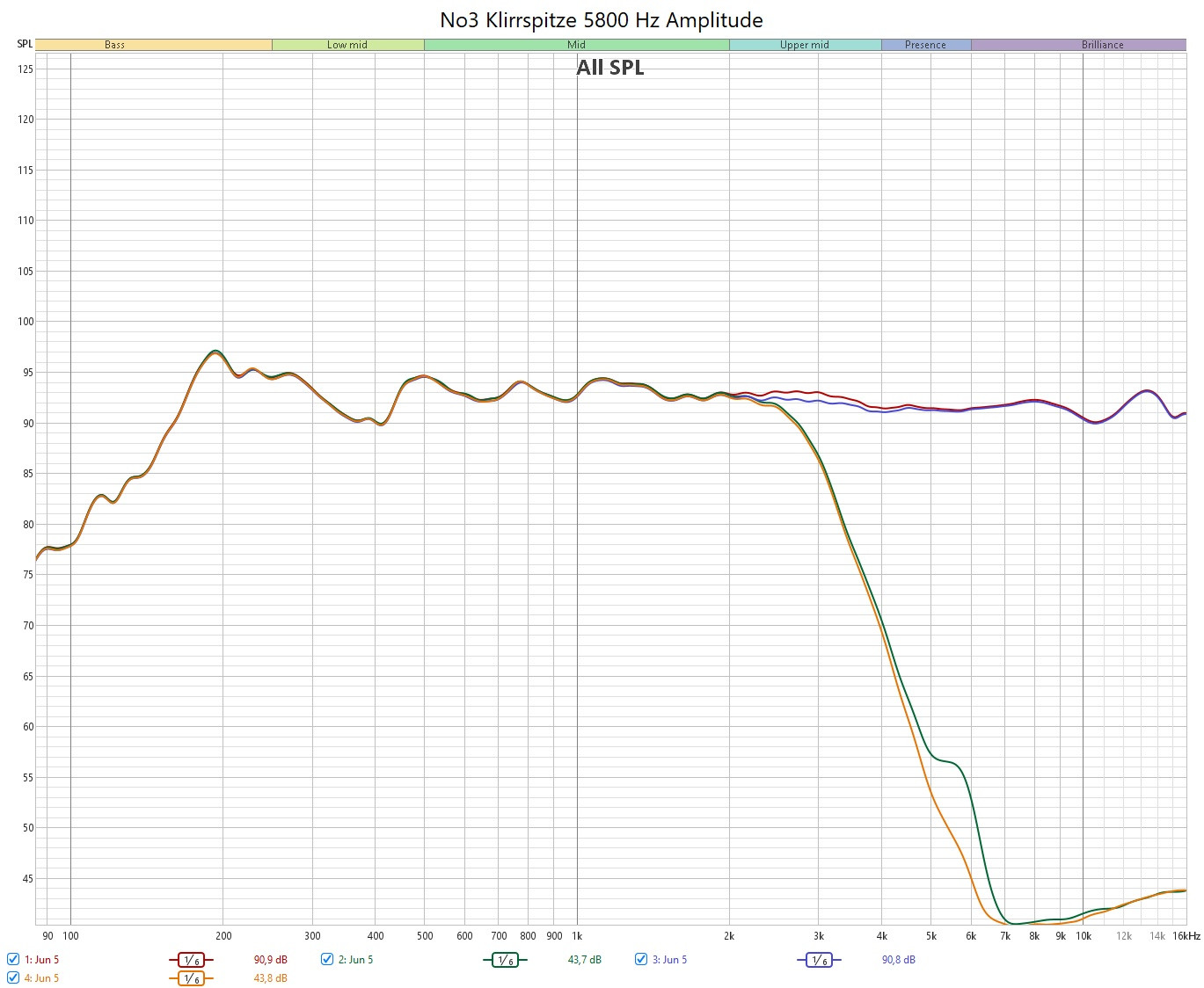

          ich habe eine kleine Änderung vorgenommen und gleich wieder Rückgängig gemacht.
          Die Reso an der abfallenden Flanke bei 5800Hz des Mitteltöners konnte ich deutlich reduzieren! wie der Amplitudenschrieb beweißt.
Name: eq bei 5800 Hz.JPG
Ansichten: 216
Größe: 228,8 KB
Name: No3 Klirrspitze 5800 Hz Amplitude.jpg
Ansichten: 211
Größe: 316,3 KB
Name: No3 Klirrspitze 5800 Hz ETC.jpg
Ansichten: 207
Größe: 218,6 KB
          Allerdings ändert sich bei dieser Änderung die Phase im Übergang um 30 Grad und so wird die Summenkurve um 0,8 dB reduziert. Was natürlich kontroproduktiv ist. Die K3 Klirrspitze hat sich, wie theoretisch von euch vorausgesagt, kaum verändert.
          Interessant ist noch das letzte angehängte Diagramm. Wenn die Phase im Übergang nicht passt, durch den scharfen EQ an der Reso, wird auch das Ein- und Ausschwingverhalten negativ beeinflusst, ... wenn man tief reinzoomt kann man ein verlangsamtes Ein- und ein verlangsamtes Ausschwingen erkennen.
          Deshalb habe ich die Resonanz so gelassen wie es war. Phase und ETC passt wieder.

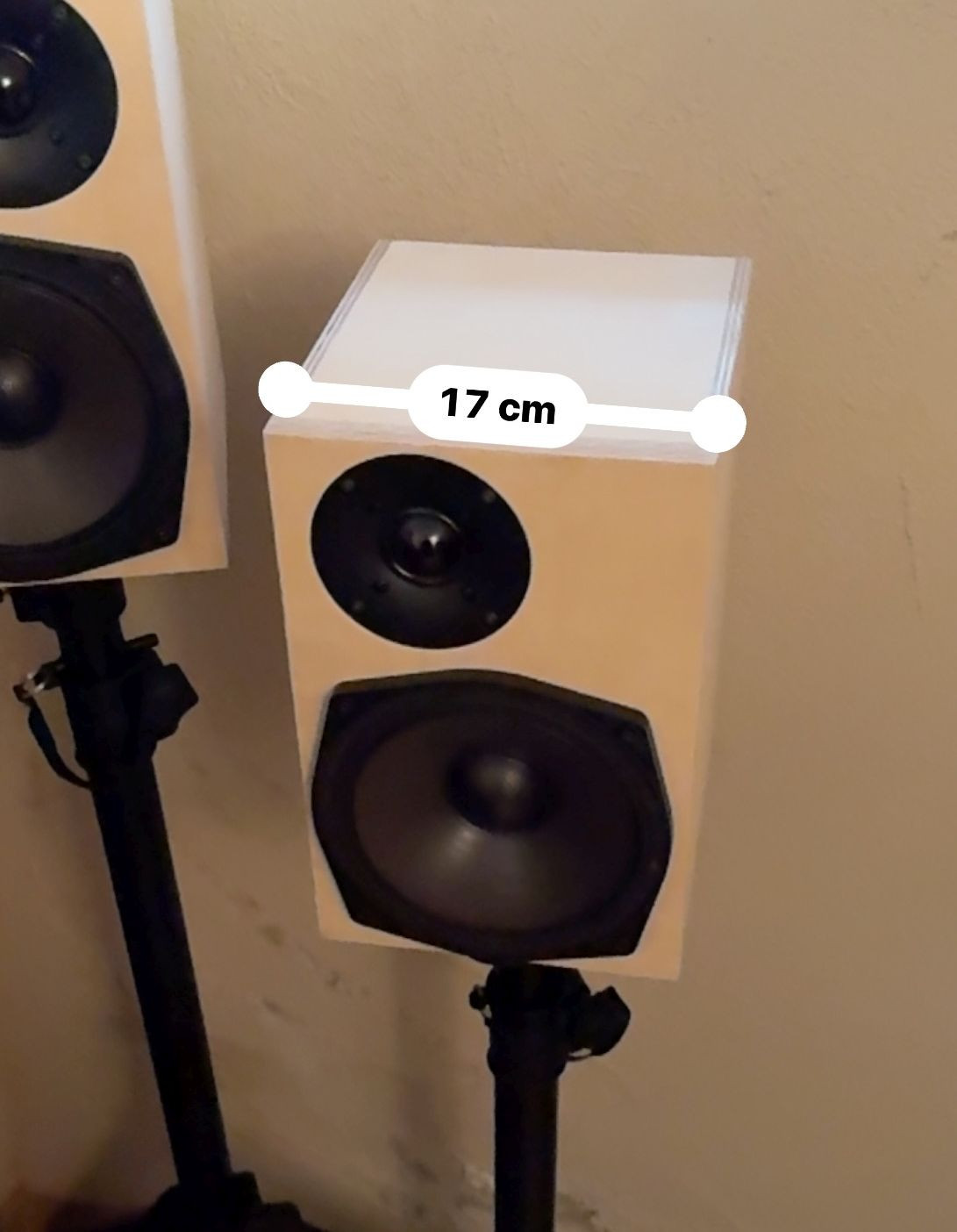

            nachdem die No.3 sehr gut und deutlich lauter als die No.1 geworden ist, denke ich an einen Nachfolger.
            Aktuell ist der Flaschenhals der GF250 nachdem der Faital als Mitteltöner so viel mehr kann als der TI100.
            Ich hatte vor Wochen zwei Regalboxen gebaut, einen mit dem Faital und dem Sica und einmal eine größere Variante mit dem PHL1230 (von Andreas) und dem Sica.
Ansichten: 224
Größe: 131,8 KB
            Diese Regalbox würde sich ideal eignen, in Verbindung mit dem TIW300 in BR in einer kleinen Standbox 17x90x42 cm3. Im Bild zu sehen sieht man was geändert werden müsste. Und zwar die Breite der Box, anstatt 14 oder 15 cm soll diese "No.4" nun eine Breite von 17 cm erhalten. Das passt in der Einbautiefe des TIW300 noch einigermaßen. Der TIW300 ist allerdings erheblich leistungsstärker, sodass ich schon an ein deutlich stabileres Gehäuse nachdenke. Etwas mehr Versteifungen zwischen den Seitenwänden wollte ich bei der neuen Box umsetzen. Und ich wollte an einigen Stellen mein 24er MPX-Material nehmen, was noch ungenutzt in der Werkstatt liegt. 15ner habe ich leider nicht mehr so viel. Das würde dann auch das Gewicht deutlich erhöhen was eben mein Ziel ist. Ein TIW300 zerrt doch ganz gewaltig an einer schmalen Standbox, sodass wieder Seitenausleger geplant sind. Diese liegen schon in der Werkstatt ausgebaut aus einer alten Box.
            Also alles verfügbar. Sica HT, PHL-Mittelton, TIW300 aus den Schreihälsen, BR wird ein Kanal aus MPX werden, Kabel und Kleinteile sollte alles da sein.
            Die Umsetzung ist für die Zeit nach der passiven Weiche der No.3 geplant. Also wird es noch eine Zeit dauern, ...
            ps. schon die No.3 ist vom Maxpegel mehr als ausreichend, deshalb wird die neue No.4 das nächste Spassprojekt. Da plane ich keine passive Weiche. Die wird vermutlich nicht lange im Wohnzimmer verweilen. Da wird wieder langfristig die No.1 Einzug halten, ...

                In dem Fall heute Morgen passt die Phase zwischen faital und sica. Wenn ich nun den faital mit EQ beaufschlage und die Resonanz eliminiere ändert sich die Phase im Übergang. Somit nimmt der Summenpegel um einen dB ab, und die Phase ändert sich eben am faital um 30 grad. Da die Resonanz so tief an der Abfallenden Flanke ist muss diese auch nicht korrigiert werden. Wenn man den k3 dadurch runterziehen könnte hätte ich mir mehr Mühe gegeben. Ich hab’s einfach wieder rückgängig gemacht.
