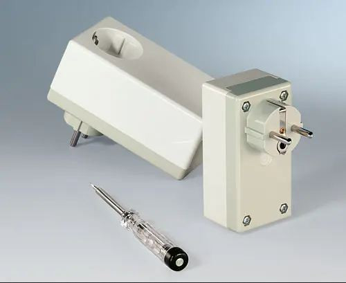

                Und so etwas in ein Kunststoff-Gehäuse pflanzen?: https://shop.elektroandmore.de/schal...refID=94511215

                      Genau - ein verzögert angesteuertes Netzrelais in ein sicheres Gehäuse pflanzen. Und das liegt seit Jahren in einer Schublade:
                      Klicke auf die Grafik für eine vergrößerte Ansicht  Name: box.JPG Ansichten: 0 Größe: 23,6 KB ID: 736881
                      Rein über den Stecker und auf dem Weg zur Dose das Relais bzw. die Platine mit der Ansteuerung.
                      Ist halt ein Problem bei mehreren völlig verschiedenen Geräten hintereinander. Eigentlich müssten da alle Ausgänge mit Relais kurzgeschlossen werden (nur nicht die Endstufen!) und erst freigegeben werden, wenn alles (die Netzteile) stabil hochgefahren ist. Ist Zusatzaufwand, kostet, kann kaputtgehen, ist nicht "audiophil" usw. usw. Und die Endstufe weis halt nicht, wann das Geraffel davor soweit ist ...
                      P.S. Ich schraube das mal am Wochenende zusammen
                                das klingt nach der Endlösung des Problems, ...
                                Also erst die Verstärker einschalten, wenn alles "on" ist. Super Idee.
