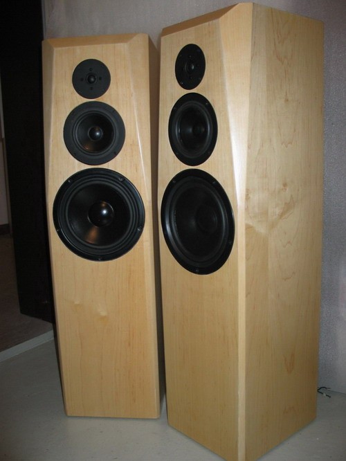

    habe mir vor kurzem eine Symphonie gebaut - siehe auch Galerie der Projekte.
    Das Furnier hab ich mit Pattex Kraftkleber (transparent) verklebt.
    Möchte aber noch Klarlack drüber ziehen - zum Schutz vor Schmutz usw.
    Welcher Klarlack verträgt sich denn am besten mit dem Kraftkleber?
    Liebe Grüße, Martin
    • 29056
    Pattex Klassik wäre besser gewesen.
    Damit hatte noch nie Probleme, dass der Lack das Pattex anlöst. Wenn der Lack übliche Verdünnung enthält, sehe ich keine Probleme. Erst mal dünn lackieren und trocknen lassen. Kritisch könnte ein agressiver 2K-Lack sein, aber der musss es nicht sein. Sehr gut ist der PU-Kombi-Lack von Jaeger.

      Danke vielmals und danke für den Link.
      Irgendwo hätte ich das schon mal gelesen, dass der transparente nicht so gut hält, wie der Classic. Hatte diesen aber noch übrig und ich dachte, ich werde es riskieren.
      Ist das zweite Boxenpaar, das ich furniere. Beim Ersten hab ich auch Classic verwendet - hält seit 2 Jahren ohne Probleme.
      Hoffentlich hält der Transparente ebenfalls. Ich berichte, falls nicht.
      Danke und lG
        • 29056
        Bei mir hält der Classic schon 20 Jahre....
        • martin1981
          • 20.02.2025
          • 18
          Dann bin ich zuversichtlich, dass das Furnier lange hält. Hoffentlich auch das mit Pattex Transparent angebrachte.
