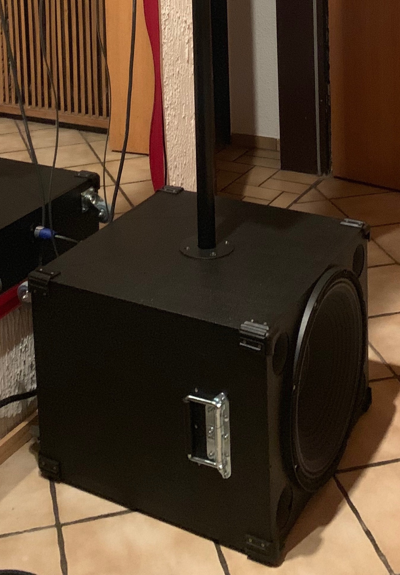

    ich bin neu hier.
    Hätte mal eine Frage zum Gehäuse.
    Ich hab schon diverse Lautsprecher gebaut. Auch Mobile, aber bei mir mangelt es immer an Griffen. War bisher zu faul für das Thema, auch war nix so schwer bisher wie mein aktuelles Projekt. Hab das Gehäuse für den PA 240 fertig, und mir dazu die Griffe gekauft, die viele Bauvorschläge auch verwendet haben. Meine Frage: dieses dünne Blech stört mich, muss man den Ausschnitt innen abkapseln, also wieder mit Holz verkleiden? Oder stört das nicht?
    Schon mal Danke für die Hilfe.

    Hallo!
    Ich denke, das macht überhaupt nichts. Die Dinger sind aus 1mm Stahlblech. Bei der Größe der Fläche wird das, was die sich biegen oder schwingen könnten, im Verhältnis zum PAW46 absolut nichts hör- oder meßbares ausmachen. Bei meinen Subwoofern habe ich allerdings die aufgeschraubten genommen, weil ich zu faul war, noch Löcher in die Seitenwände zu sägen. Da sind aber nur PAW38 drin.
Ansichten: 117
Größe: 647,0 KB
    Gruß Bernd

      Danke, genau das wollte ich hören.

        Wenn das Stahlblech 1mm stark ist, müsste man ja gar keinen Ausschnitt aussägen, sondern könnte die Griffe mit der Oberfräse, sofern man damit geübt ist, etwas versenkt einbauen.
        • plazer
          • 12.05.2026
          • 3
          Es sind die Griffe von Adam Hall. Das ist eine tiefe Schale aus 1mm Blech.
          Die sicher sicher 40mm tief, hab das maß jetzt nicht da.
            • 3741
            Ach so, diese Form, aber da muss man auch nichts unbedingt ändern. Die Auflage abdichten vielleicht. Manche machen da ein Art Minigehäuse oder eine Art Abdeckung dahinter, aber wie auch von Bernd erwähnt, man kann es auch ohne Probleme so lassen. 1mm Stahlblech auf solch einer kleinen Fläche ist sehr stabil.
