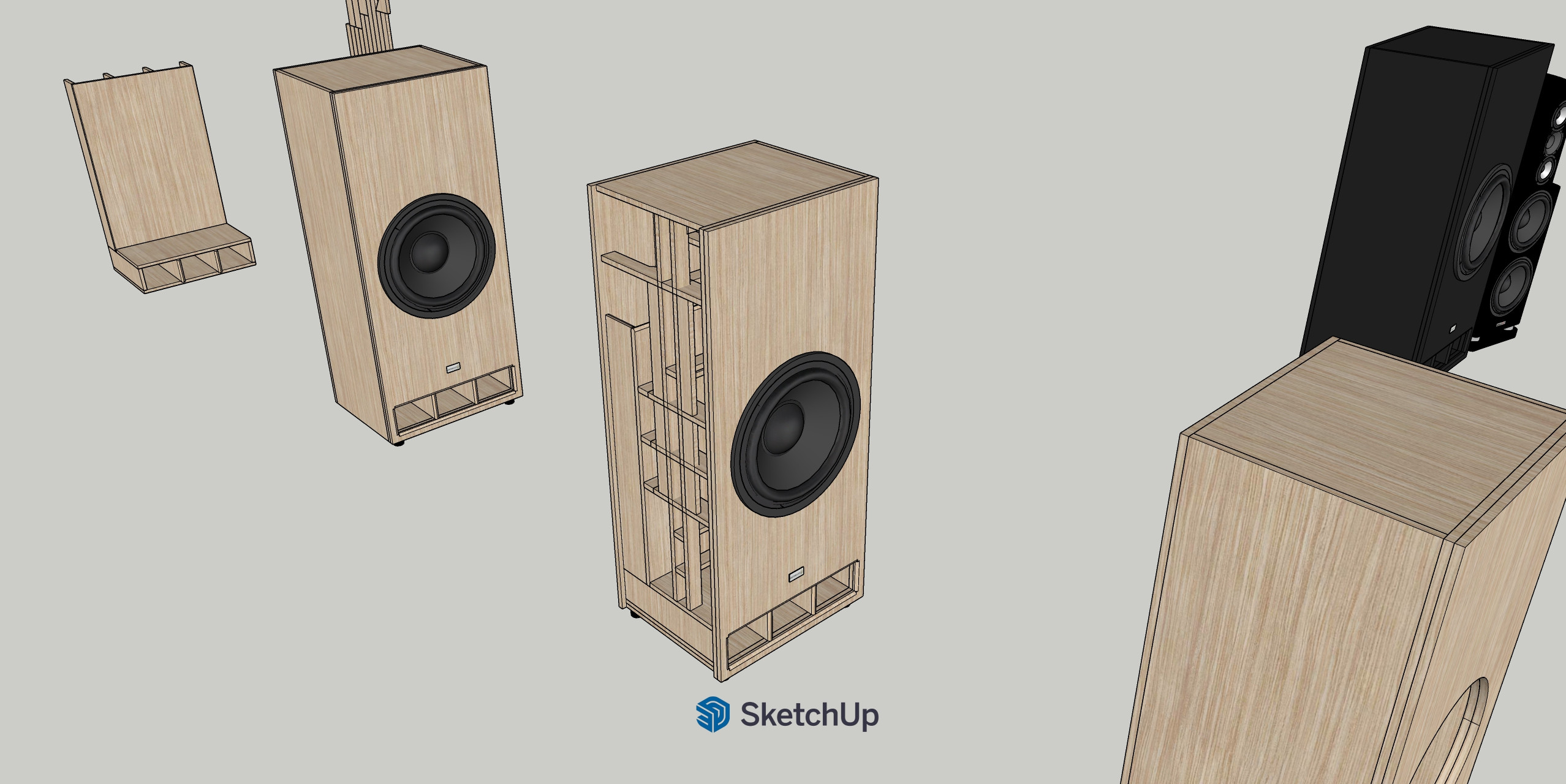

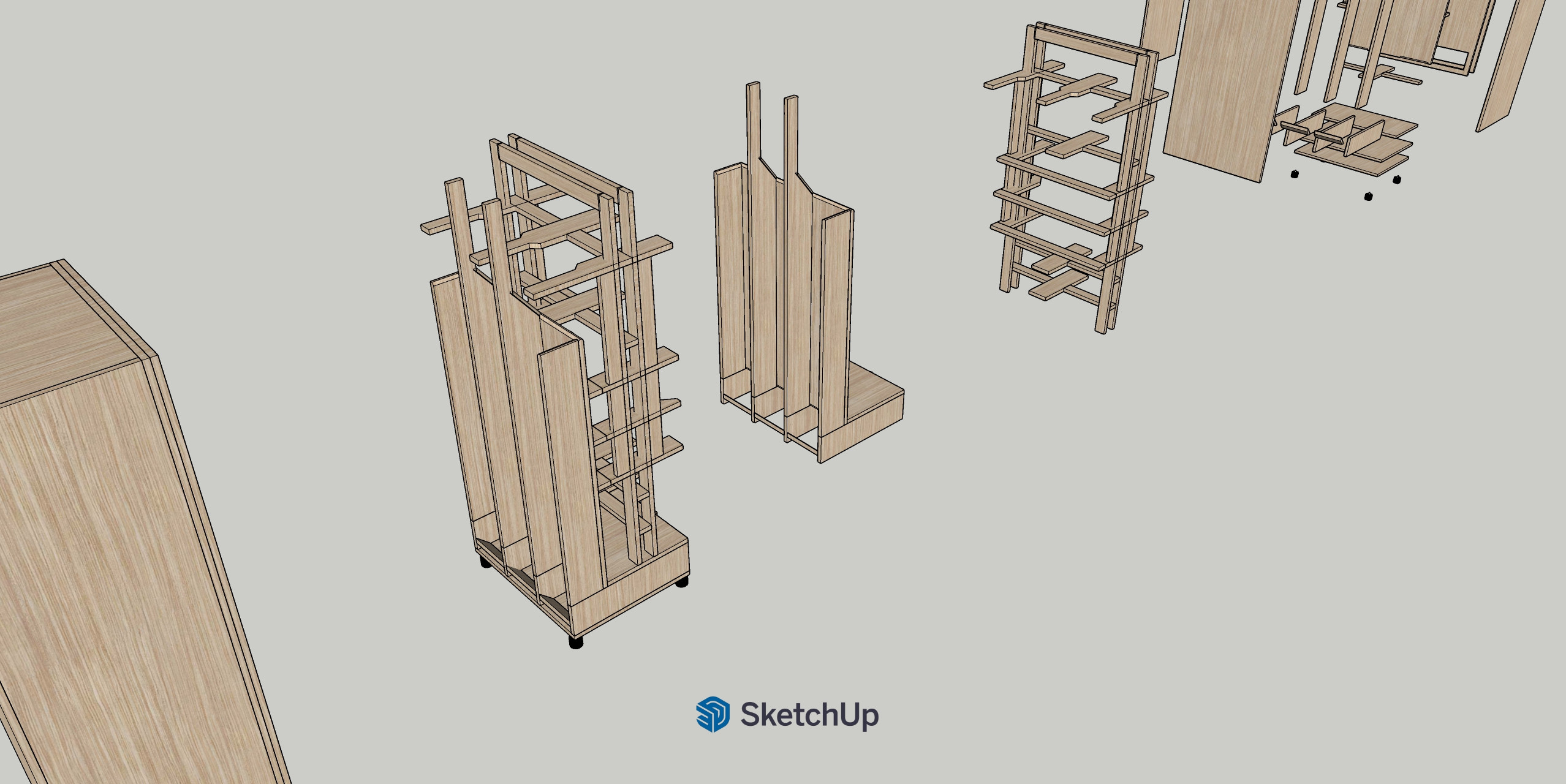

    AJHorn, kann jemand was überprüfen für mich?
    Kann jemand was Überprüfen für mich?

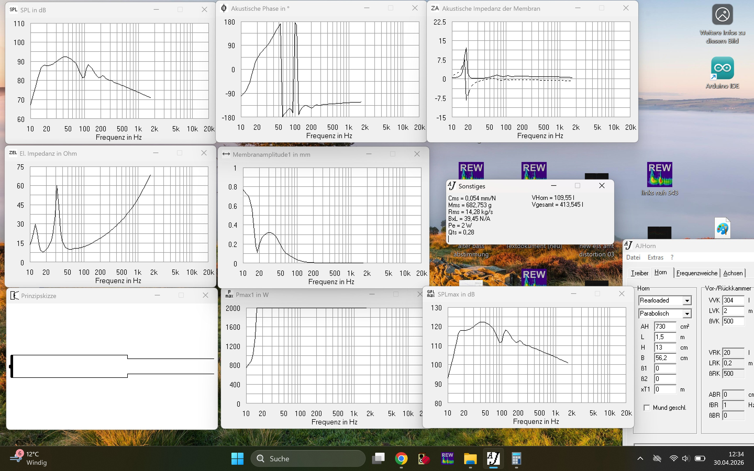

    Die Abstimmfrequenz des BR ist es.
    Durch den Kanalknick im Sub wird die Abstimmung so wohl tiefer landen, das muss aber 17Hz werden ggf 17,5 nicht unter 17Hz.
    Daten gibs dann im Detaill. Jedenfalls innenabmessungen ohne Gehäuse Umzu
    Tiefe Gehäuse 49,6cm
    Höhe 149,cm
    Breite 63,4 cm
    Material 18mm mpx, teils aufgespielt. Das Br laut boxsim 13x56x150cm.
    Das Volumen der Streben sind mit abgezogen inkl chassi. Also 304L netto.
    Port unten hat 13cm Höhe geht dann hinten hoch.

      Auf meinem anderen Laptop hab ichs am laufen.
      welches Chassi?
      • Timo VOX
        • 10.01.2009
        • 1380
        Dayton Audio HTS545HE-4, nach aktueller Hochrechnung ist über Eck 135,5cm x56,2x13cm 17Hz bei 300L

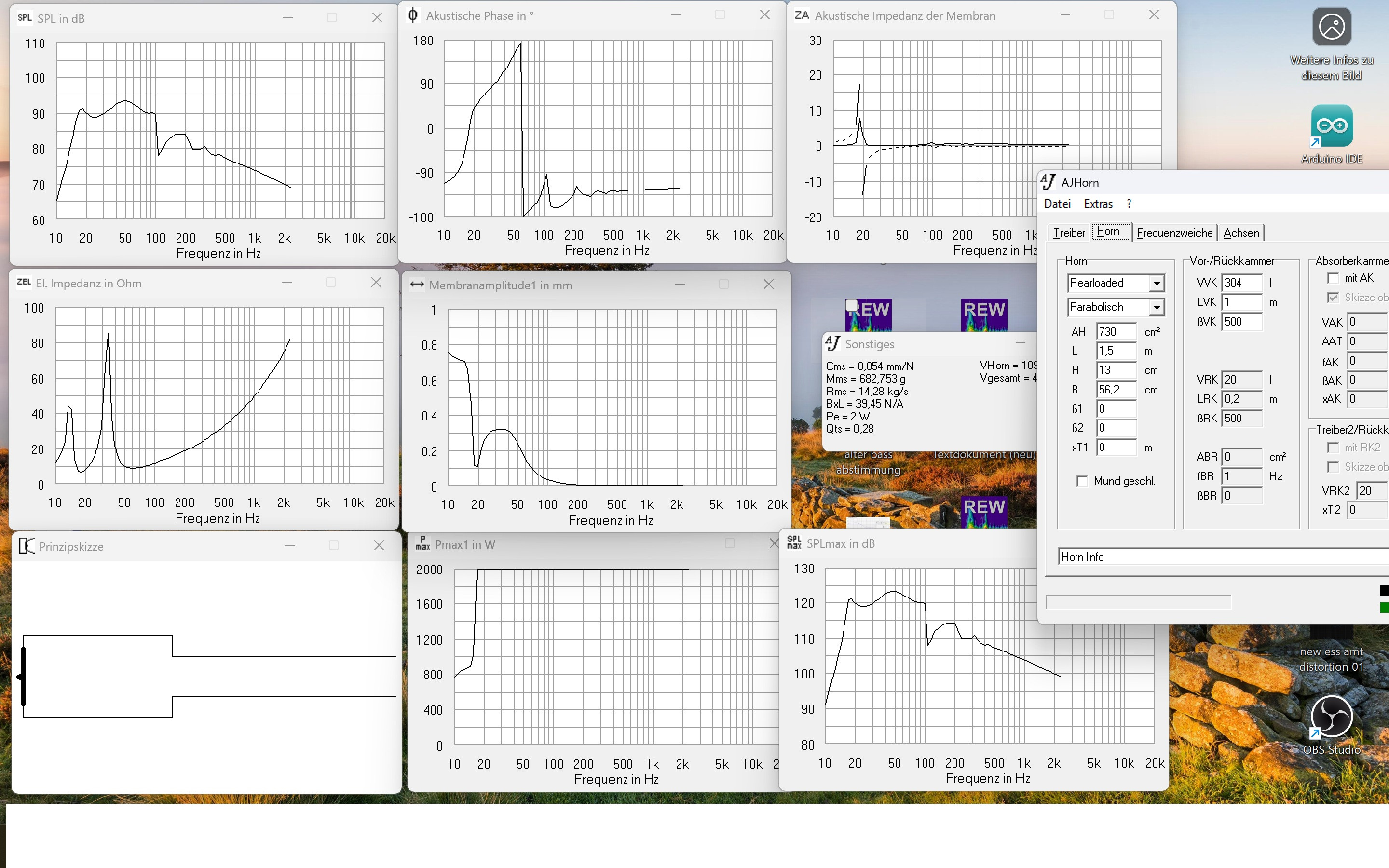

        • Ph-il
          • 19.10.2020
          • 206
Ansichten: 95
Größe: 916,9 KB
          • Ph-il
            • 19.10.2020
            • 206
            wie groß ist den faktisch die Vorkammer? also das normale Rückseitige volumen bis zum BR ? Klicke auf die Grafik für eine vergrößerte Ansicht

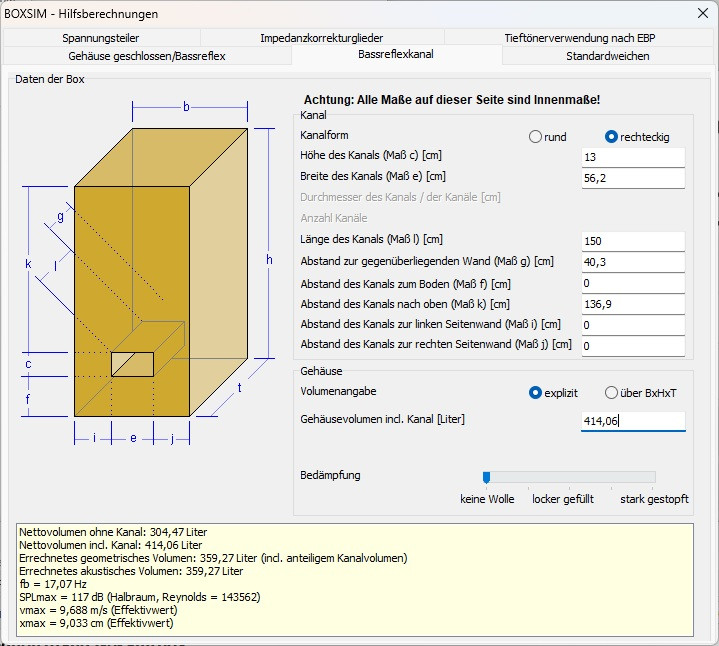

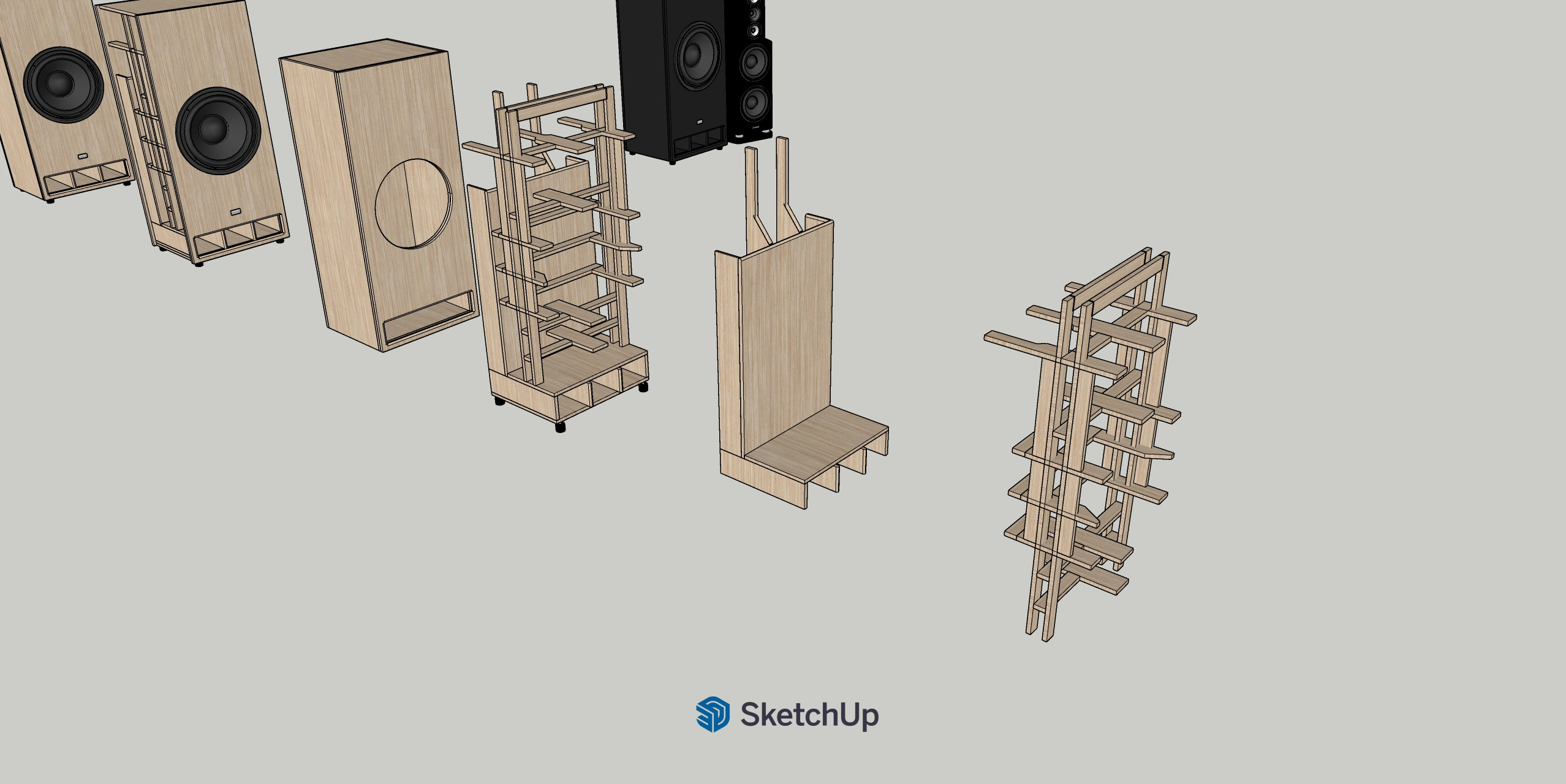

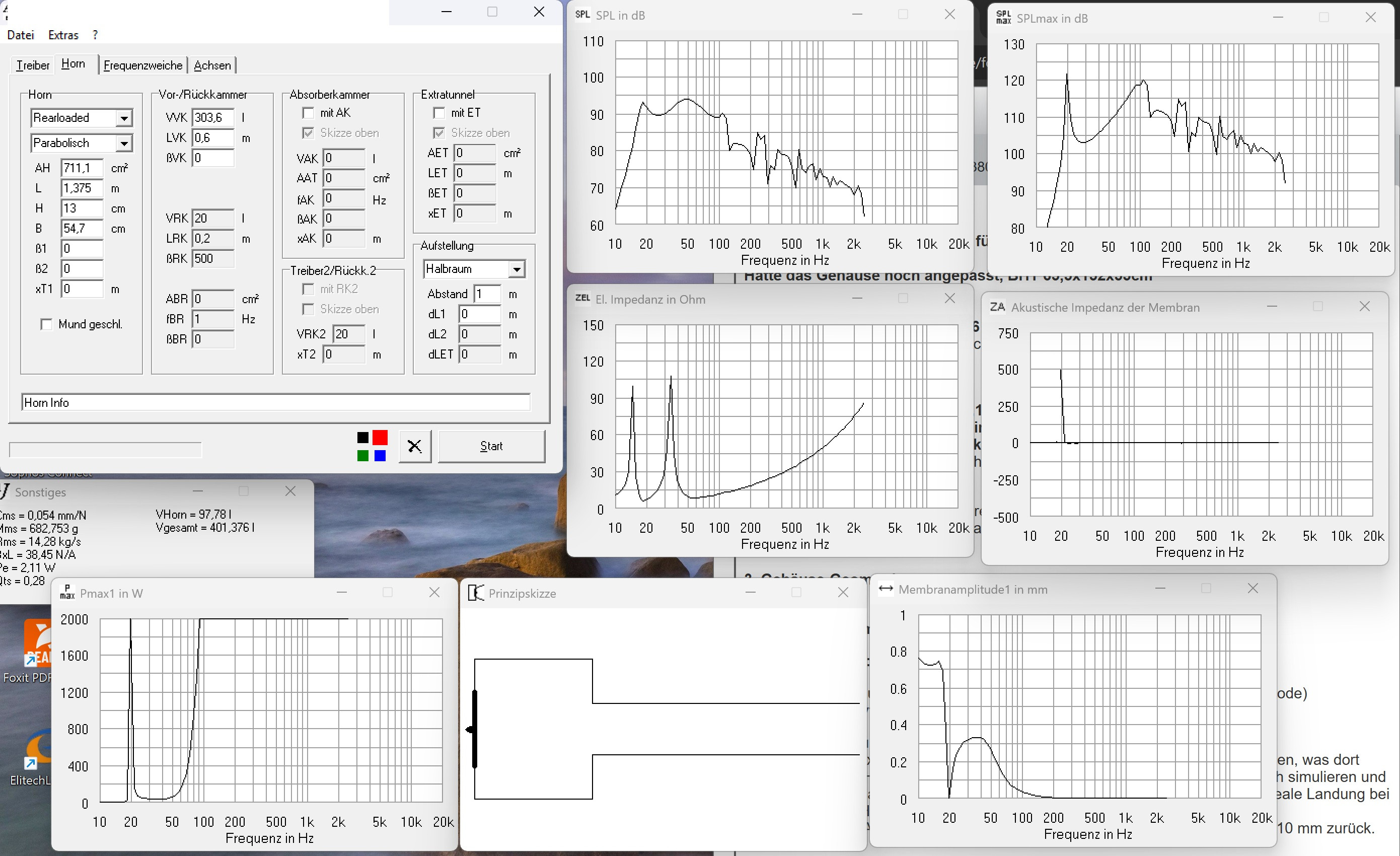

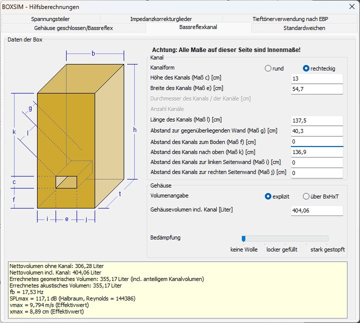

              Moin, hier ist der aktuelle Stand für die AJHorn-Gegenprüfung:
              Hatte das Gehäuse noch angepasst, BHT 65,5x152x55cm
              1. Vorkammer (Vat):
              Faktisches Netto-Volumen: 303,6 Liter
              (Berechnet: Innenvolumen abzüglich Port (~95L), Matrix-Streben (~17L) und Chassis-Verdrängung (~12L)).
              2. Bassreflexkanal (Die Line):
              • Querschnittfläche (Ap): 711,1 cm² (13,0 cm hoch x 54,7 cm breit)
              • Physische Baulänge (Mittellinie): 137,5 cm (Holzmaß des L-Kanals)
              • Angestrebte akustische Wirklänge: ca. 151 cm (inklusive Knick-Korrektur, Wandführung und Grenzschichtreibung)
              Ich Denke das wird zu tief, real wären vermutlich 130cm kanallänge und in der simulation 142cm richtig oder? da kommt man dann auf sicherlich 17,5-18hz was in echt dann 17 Hz sind.
              3. Gehäuse-Geometrie:
              • Außenmaße: 152,0 x 65,5 x 55,0 cm
              • Material: 18 mm Birken-Multiplex (Front 36 mm)
              4. Ziel-Parameter:
              • Abstimmfrequenz (fb): 17,2 Hz (Punktlandung auf meine primäre Längsmode)
              • Chassis: Dayton Kraken 21 (Xmax 21 mm)
              Hinweis zur Simulation:
              Im beigefügten Boxsim-Screenshot habe ich die physischen 137,5 cm eingegeben, was dort theoretisch 17,53 Hz ergibt. Da AJHorn/Boxsim erfahrungsgemäß etwas zu hoch simulieren und die Reibung der Matrix-Gassen sowie der Knick dazukommen, erwarte ich die reale Landung bei ca. 17,0 bis 17,2 Hz.
              Details: Ein- und Auslass sind 10 mm gerundet, die Streben am Auslass sitzen 10 mm zurück.
              Vllt kannst du mir ja sagen was bei dem volumen mit Reibung etc. an Kanallänge gerade notwendig wäre, ggf kannst du auch eine Aussag emachen wie lang ich ihn bauen müsste mit dem Knick, BESTEN DANK
              PS: In den USA gibt es Marty gehäuse das sind 17Hz BR ca. 300L auch L Kanal, dieser ist aber 10,3cm und die tatsächliche länge ca. 122-125cm über den Knick gemessen.

                Also ganz grundsätzlich wie ich es verstanden habe,
                ist dem BR Kanal „egal“ ob knicke vorhanden sind.
                Ich vermute das enge knicke zumindest zu verwirbelungen führen, welche widerrum die Strömung/ Schwingung Ennergie umwandlen in Geräusche oder irgenwas anderes. Oder wie eine punktuelle Verengung wirken könnte.
                egal wie:
                weniger Querschnitt, tiefere Abstimmung. Längerer Port tiefere Abstimmung.
                ich kann bei Gelegenheit gerne nochmal andere Volumina durchrechnen in aj horn.
                aber wir sehen ja hier, das 300liter Volumen mit dem von mir eingegebenen werten 730cm2 1.5m länge, einer abstimmung von eher 18-19hz entspricht als 17 hz.
                für welche längen und volumen soll ich dir nochma was ausrechen?

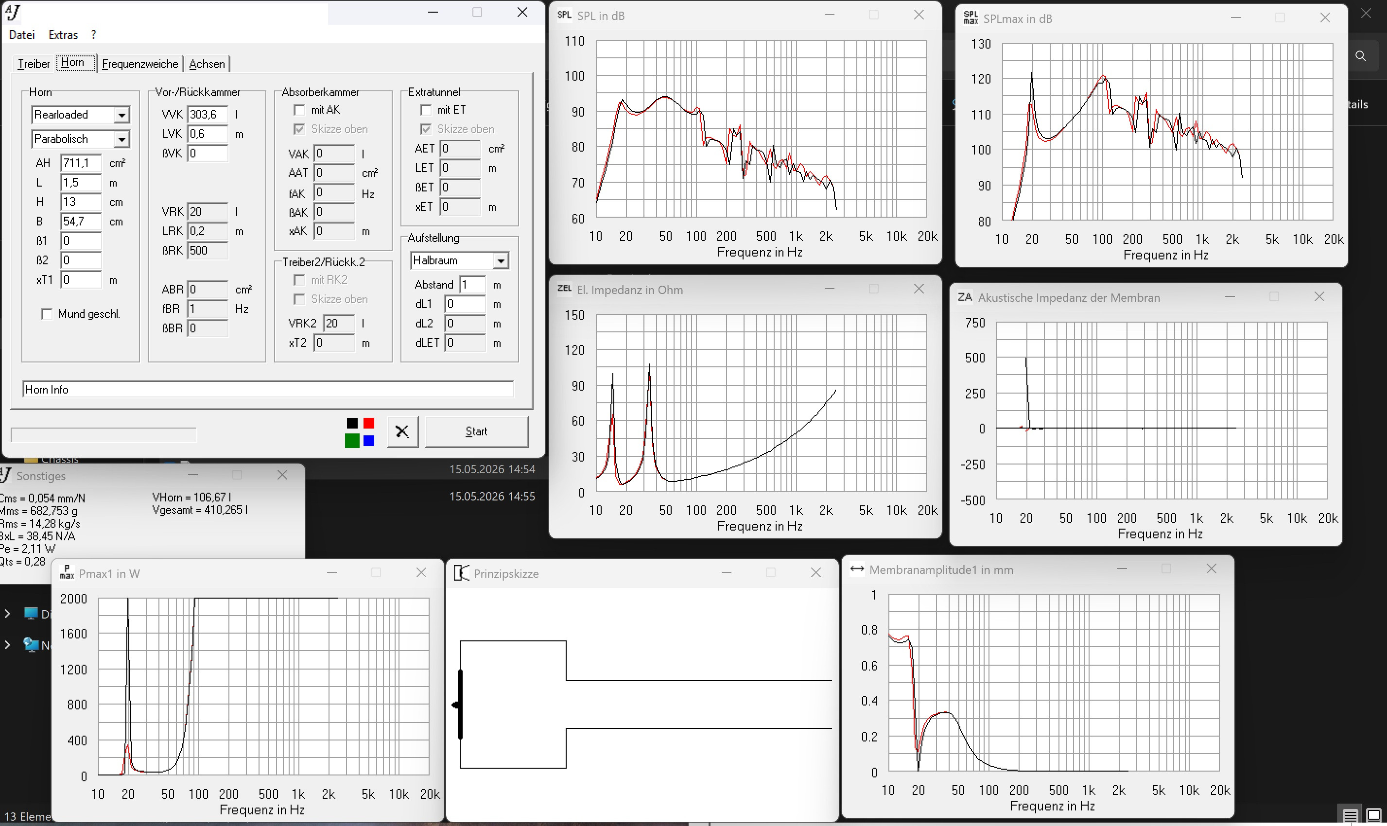

                • Timo VOX
                  • 10.01.2009
                  • 1380
                  Hmm, also der knick soll angeblich mehr widerstand für die Luft sein, ebenfalls sind im BR Kanal die Wände eine Reibfläche, zumindest klingt es logisch, ein erhöter Gegendruck durch Reibung und den Knick verlängert die Bassreflexkanal länge angeblich Virtuel weshalb ein Bassreflex etwas kürzer werden kann. Nun weiß ich nicht was AJ Horn macht, aber tatsächlich gibt AJHorn absichtlich falsche Werte an, sagt AJHorn 18Hz sind es eher 17 oder 16,5Hz, das ist Absicht, dazu hatte mir der Entwickler von AJHorn zurück gemailt. Kurz um, ich brauch e17Hz nicht tiefer vllt 17,5. Ich weiß nicht wie weit AJHorn höher liegt, ich würde aber sagen eine Abstimmfrequenz in AJHorn von 18Hz sollte passen.
                  Wie lang muss das BR sein Netto 300L bei 13x 54,7cm (die Streben im Bassreflex sind in der Breite abgezogen, das wirkt ja wie ein großes zusammen.
                  Hier mal KI´s Antwort
                  1. Die "Luft-Trägheit" im Knick
                  AJHorn simuliert nur gerade Kanäle. Das ist das Problem:
                  • In einem geraden Kanal flutscht die Luft ideal.
                  • Im 90°-Knick muss die Luftmasse aber um die Ecke beschleunigt werden. Diese zusätzliche Energie, die für die Richtungsänderung nötig ist, wirkt für das Gehäuse so, als wäre die Luftsäule schwerer bzw. der Kanal länger.
                  • Fakt: Der Knick verlängert den Port akustisch um ca. 7 bis 8 cm, (13x0,6cm) ohne dass du ein einziges Stück Holz mehr einbaust.
                  2. Die Reibung (Viskosität)
                  AJHorn rechnet oft mit einer idealen, reibungsfreien Gassäule.
                  • Deine 2,25 m² Multiplex-Fläche (durch die 2 Trennbretter und 3 Gassen) ist aber wie ein "Rauputz" für die Luftmoleküle.
                  • Die Luft direkt an der Wand steht fast still (Grenzschicht). Das verengt den Kanal virtuell und bremst die Schwingung ab.
                  • Fakt: Diese Reibung drückt die Resonanzfrequenz weiter nach unten. Ein rauer Holzkanal ist bei gleicher Länge immer tiefer abgestimmt als ein glattes Kunststoffrohr.
