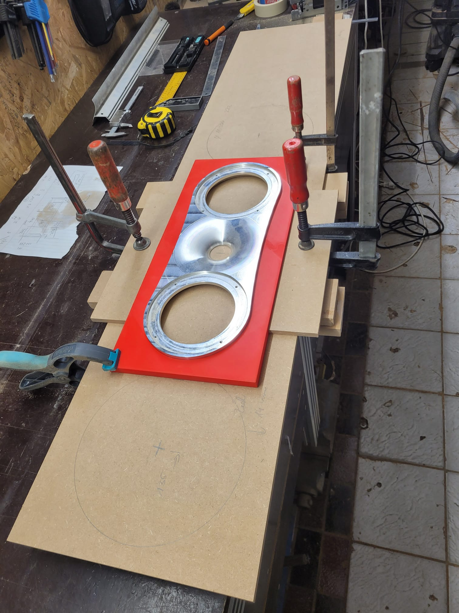

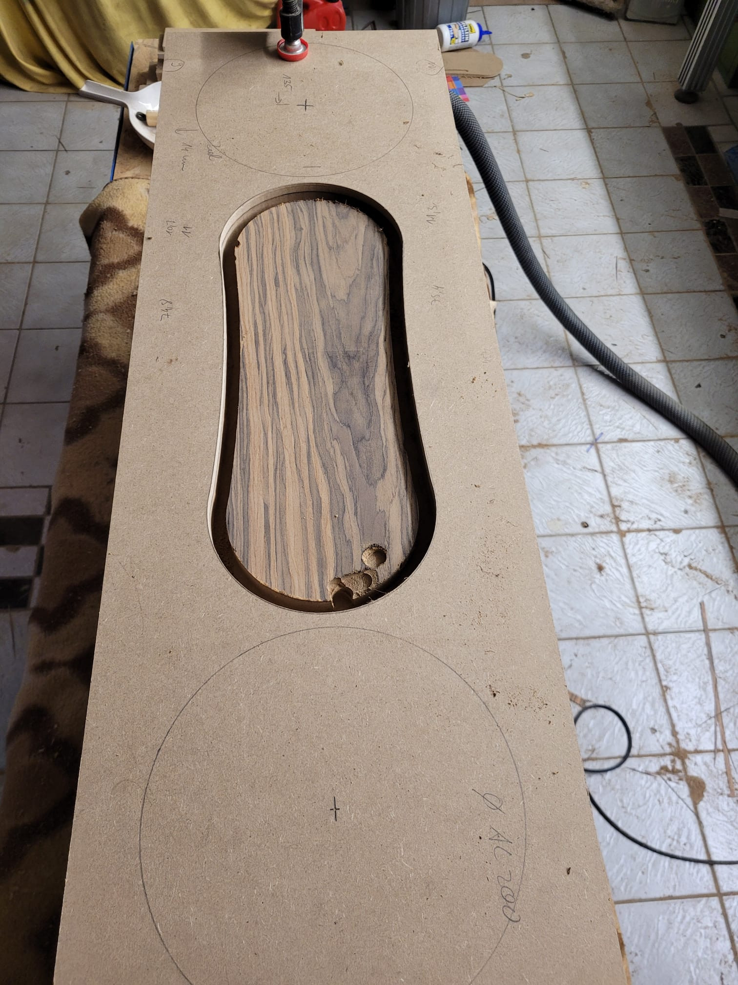

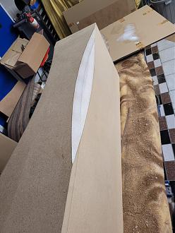

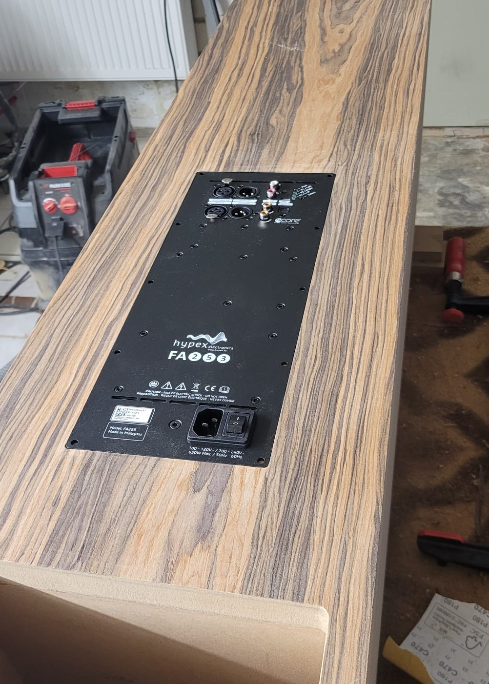

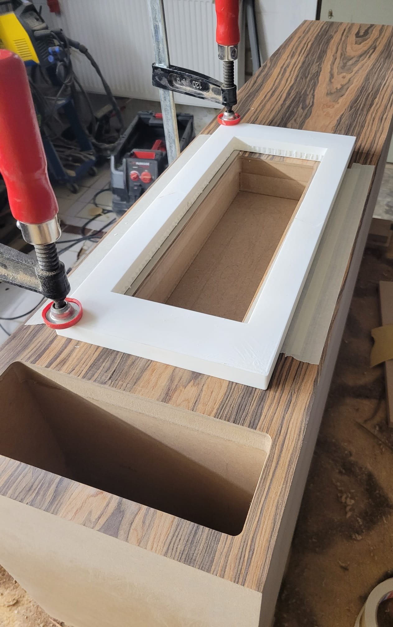

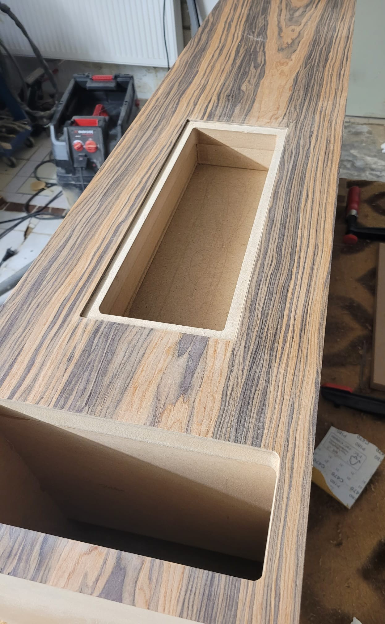

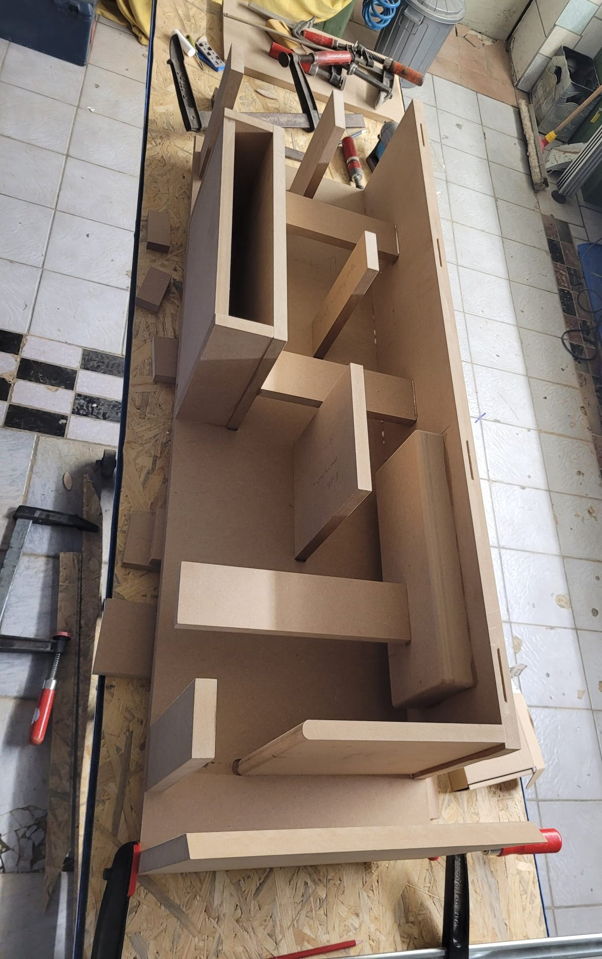

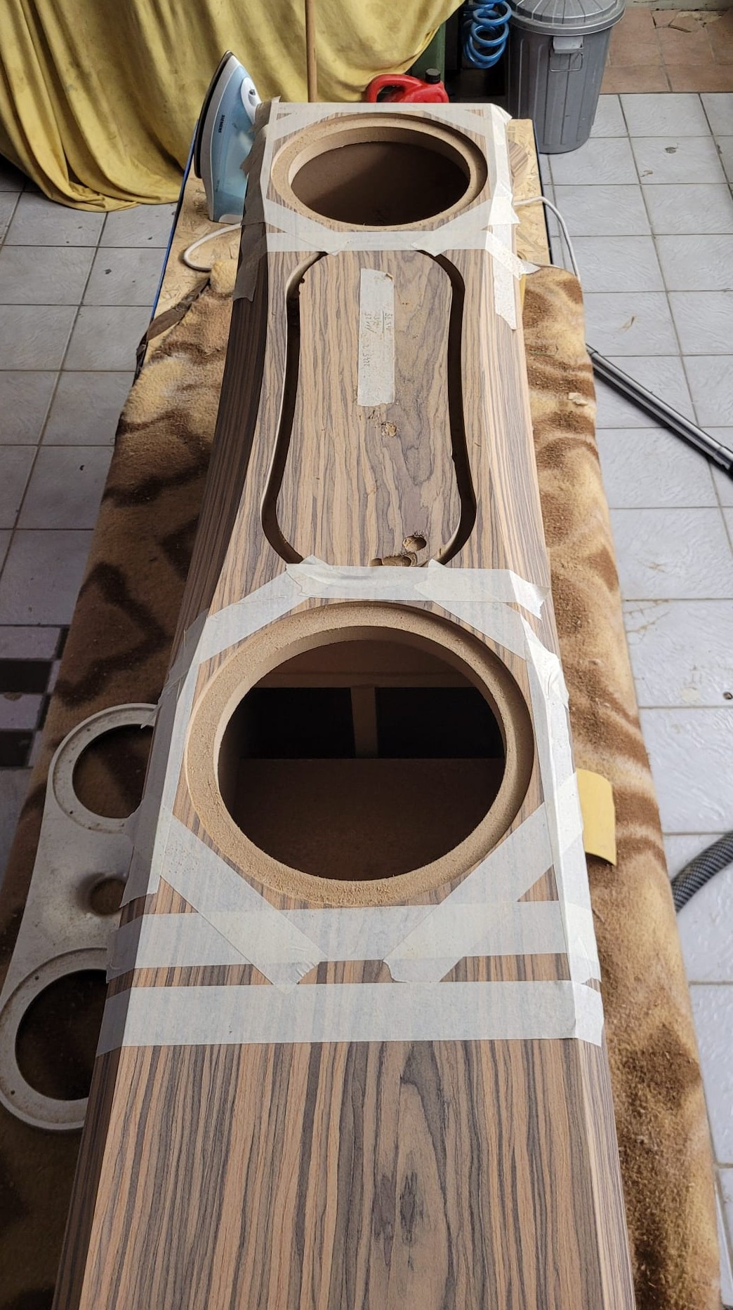

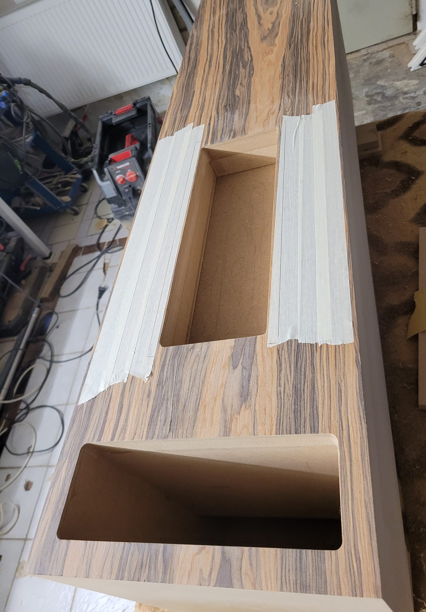

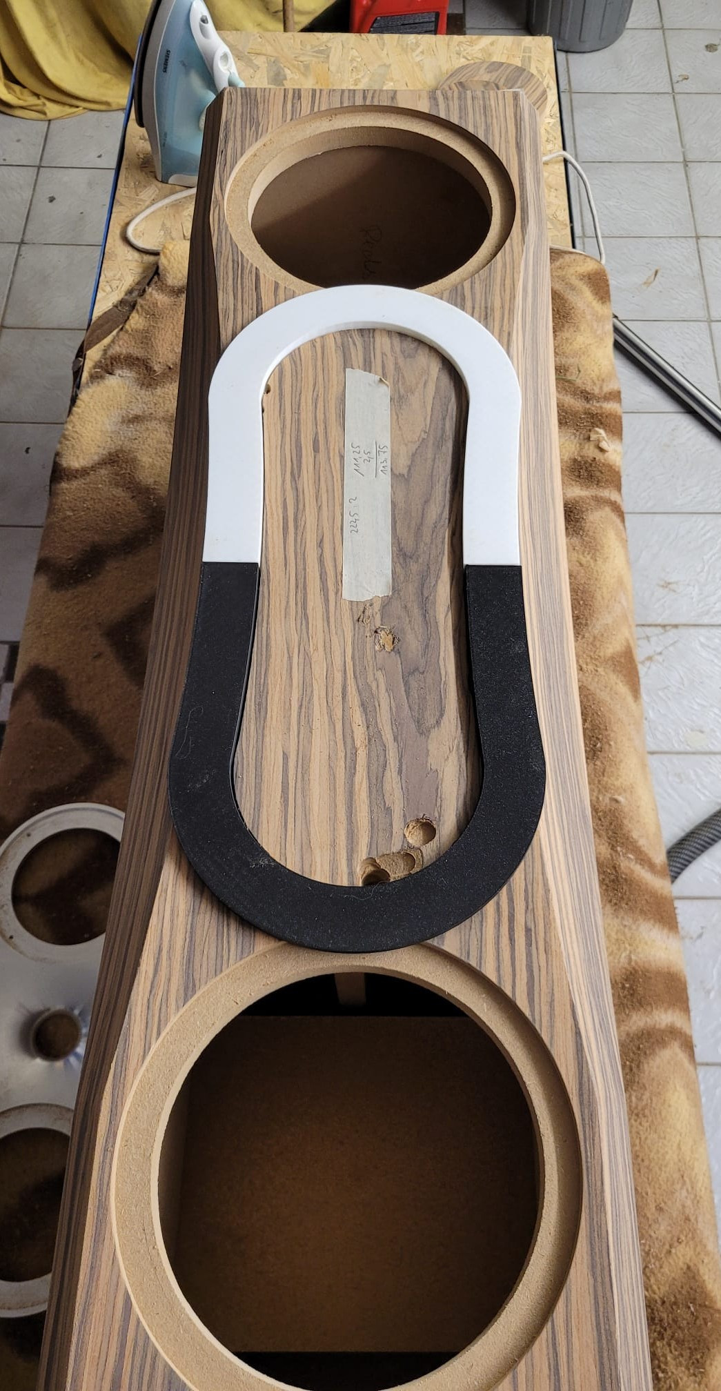

    wie in meinem anderen Beitrag angekündigt...baue ich ein weiteres Paar Visaton Concorde WG.
    Mein Plan:
    - Gehäusebausatz verwenden
    - Furnier Palisander wie bei meinem ersten Paar
    - Alu- Einsatz für Hoch- und Mitteltöner verbauen
    - Hypex Fusion Fa 253 in das Gehäuse integrieren
    Hier die ersten Bilder. Im dritten Bild ist zum einen eine Platte im MItteltongehäuse zu sehen--> das wird die "Montagefläche" für den Alu- Einsatz. Im unteren Bereich über dem BR-Brett ist schon das Gehäuse für das Hypex Modul. Die Rückwand ist an der Stelle noch geschlossen. Nach dem furnieren wird die Rückwand erst an der Stelle aufgefräst.
    So dann....schönen Abend...
Ansichten: 127
Größe: 250,4 KB
ID: 732943 Klicke auf die Grafik für eine vergrößerte Ansicht
Ansichten: 126
Größe: 392,8 KB
ID: 732944 Klicke auf die Grafik für eine vergrößerte Ansicht
Ansichten: 126
Größe: 486,9 KB

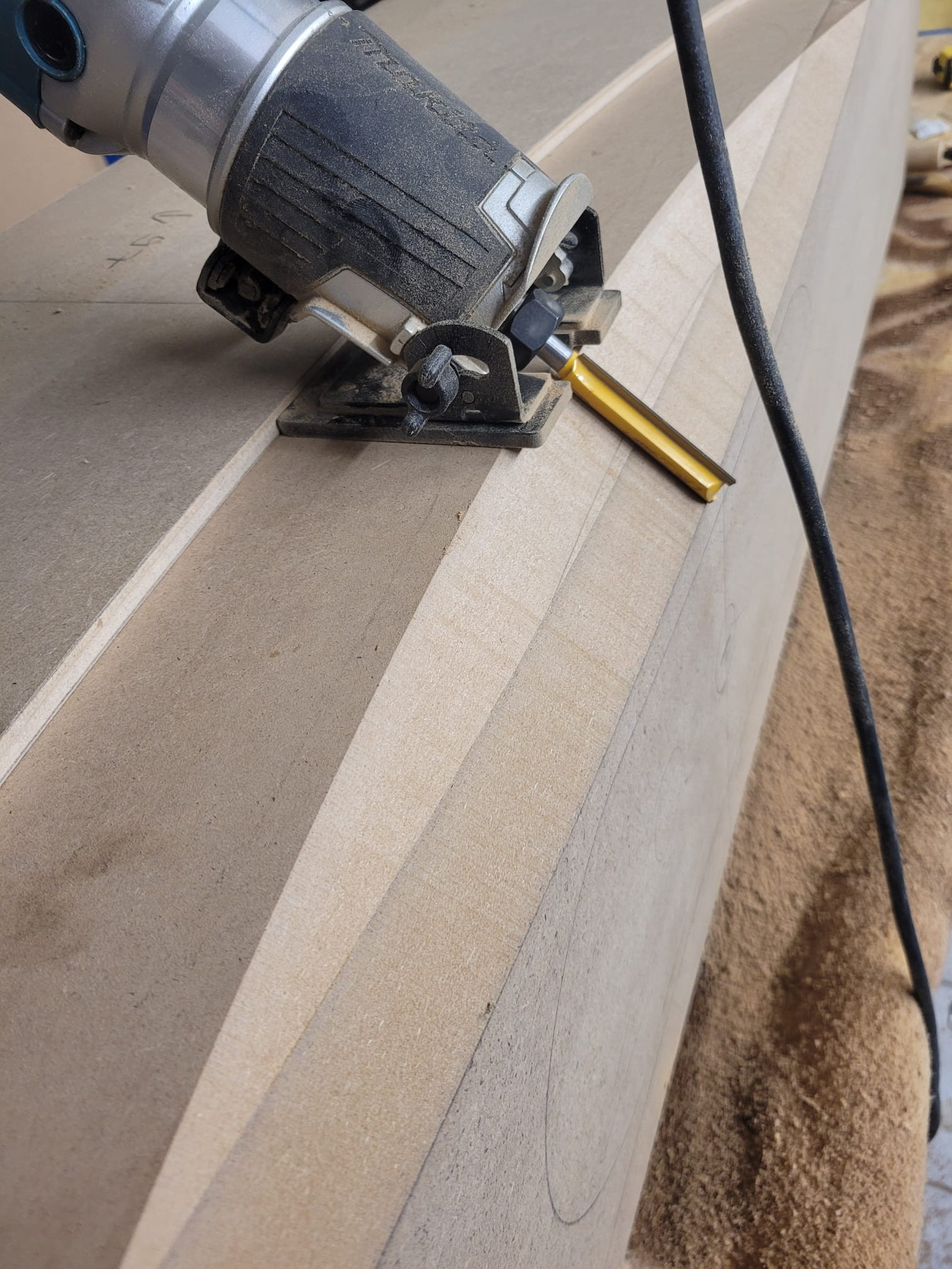

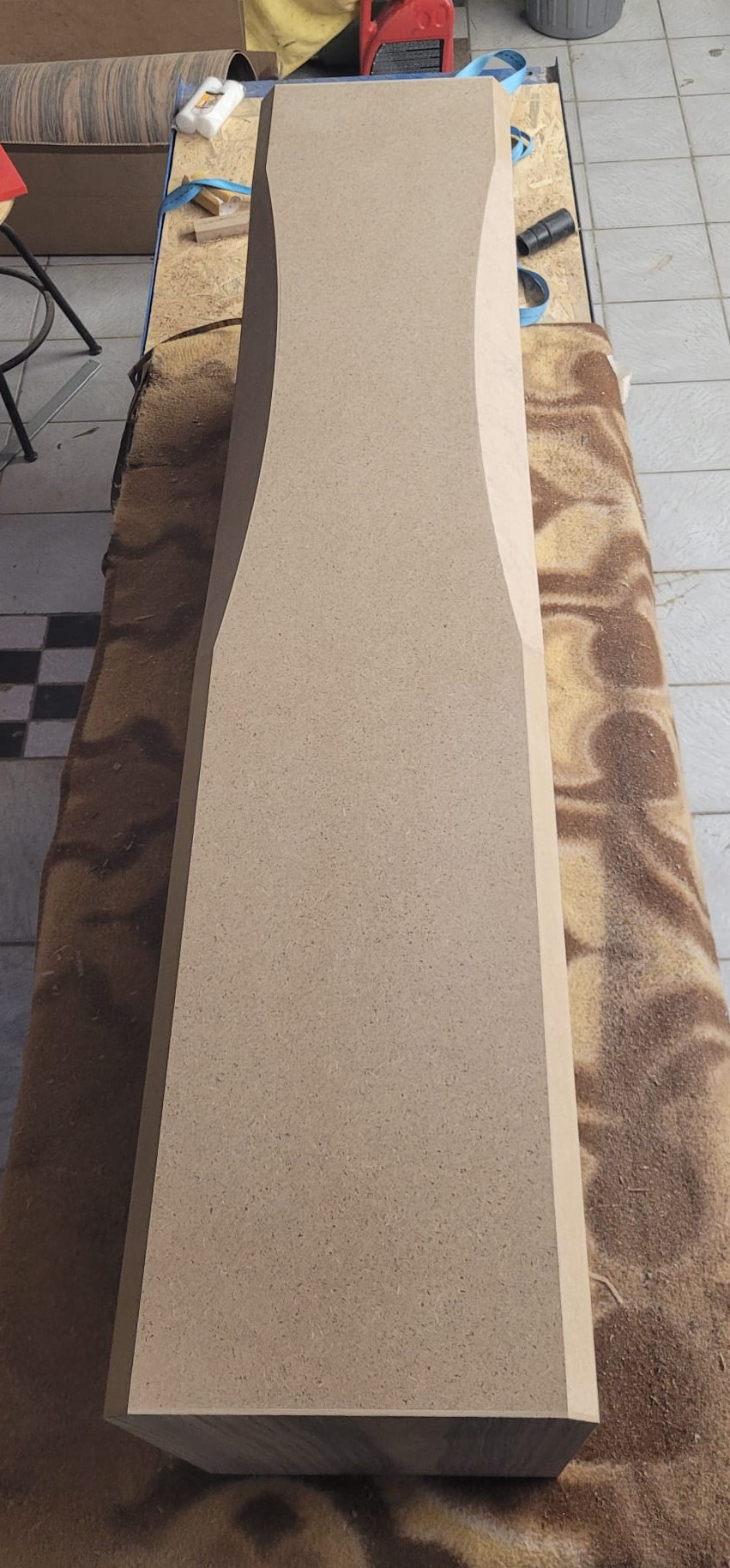

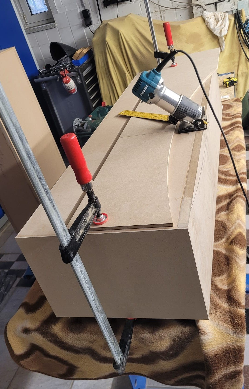

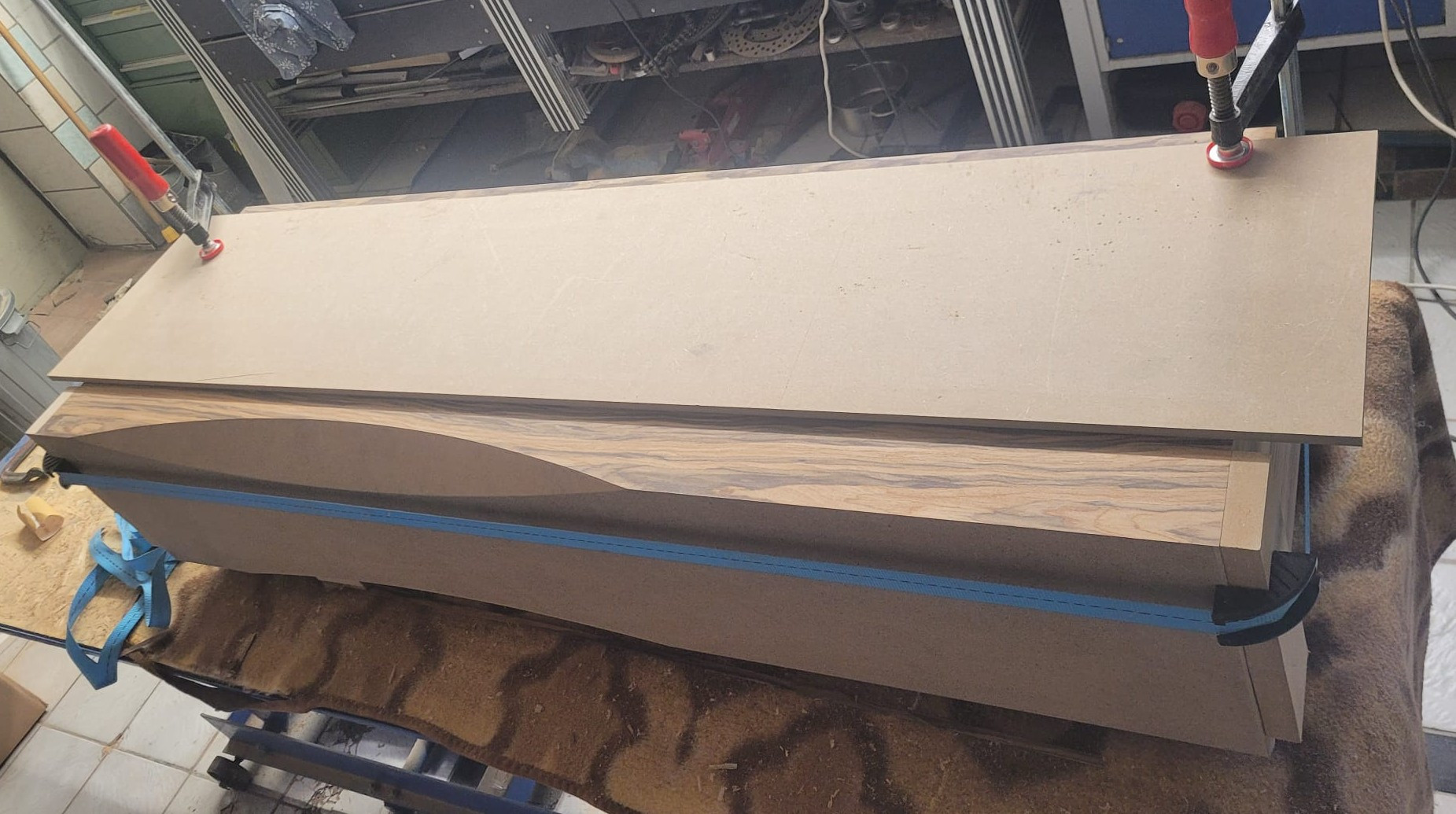

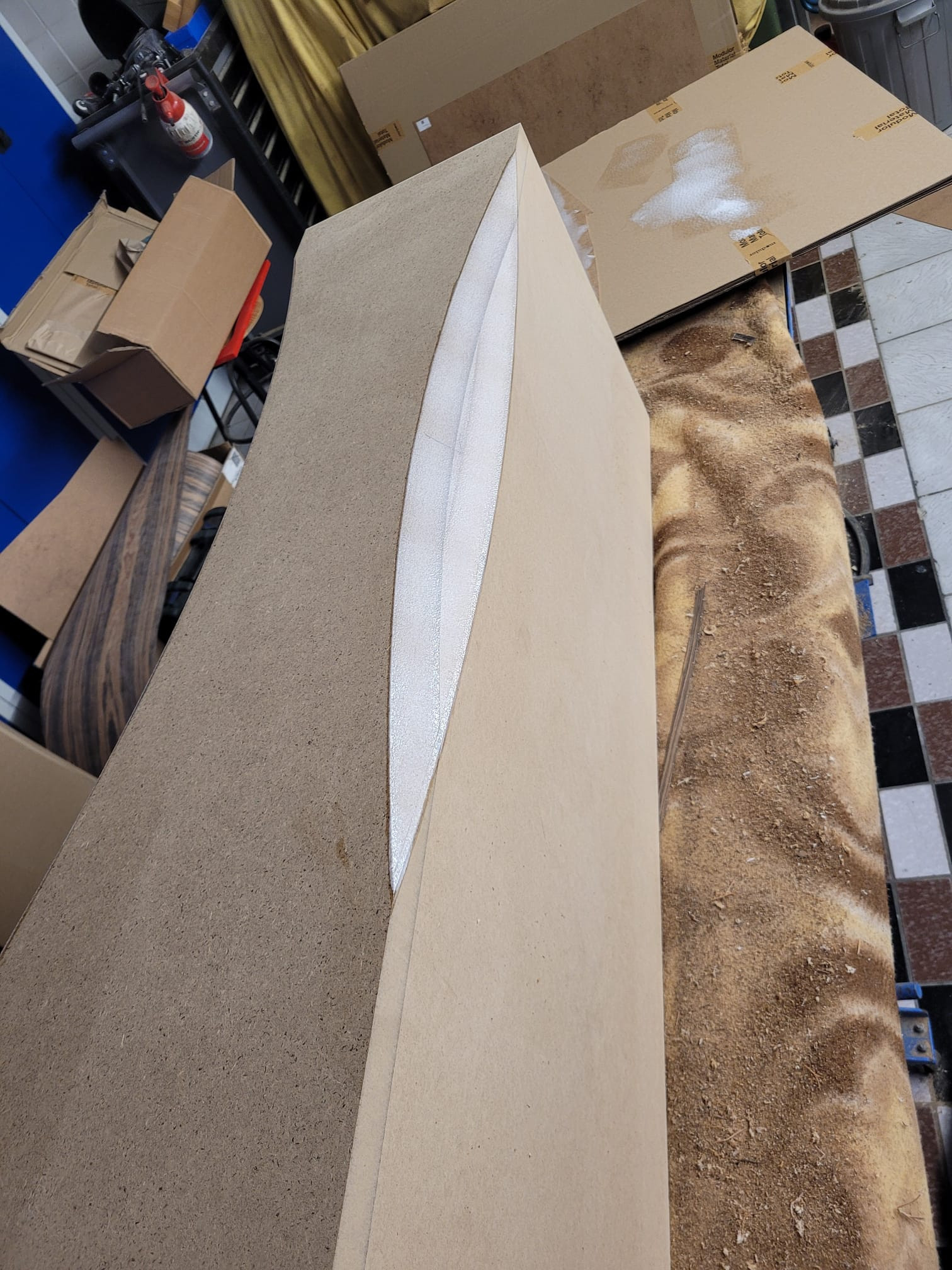

      nach dem die Grundgehäuse verleimt sind. Habe ich auf die Rück- Ober- und Unterseite noch mit 3mm MDF geleimt. Dadurch soll verhindert werden, dass die Stosskanten später durch das Furnier sichtbar sind. Jetzt werden gerade die Fasen gefräst....hier ein paar Bilder...
      Gruß Klicke auf die Grafik für eine vergrößerte Ansicht  Name: IMG-20251207-WA0013.jpg Ansichten: 0 Größe: 414,8 KB ID: 733020 Klicke auf die Grafik für eine vergrößerte Ansicht  Name: IMG-20251207-WA0011.jpg Ansichten: 0 Größe: 574,6 KB ID: 733021

        ah sehr coole Methode. Bin mir grade nicht sicher, ob wir das so schon hier im Forum hatten.
        • bob25
          • 18.03.2008
          • 74
          ja...hatten wir. Bei meinem ersten kurzem Baubericht von meiner ersten Concorde. Ich habe ein neues Thema eröffnet...weil ich mir vorgenommen habe die einzelnen Bauschritte etwas besser zu "dokumentieren". Habe hier öffter gelesen, dass es den ein oder anderen interessieren könnte.
          Mit dem weit ausgespannten Fräser muss man etwas aufpassen...
          Gruß Olaf
            • 5907
            Unbedingt.
            Dem Fräser ist es völlig egal was er schneidet.....
            Ja, Dopplung mit 3 mm MDF hatten wir schon mehrfach und die Methode ist ja auch gut.
