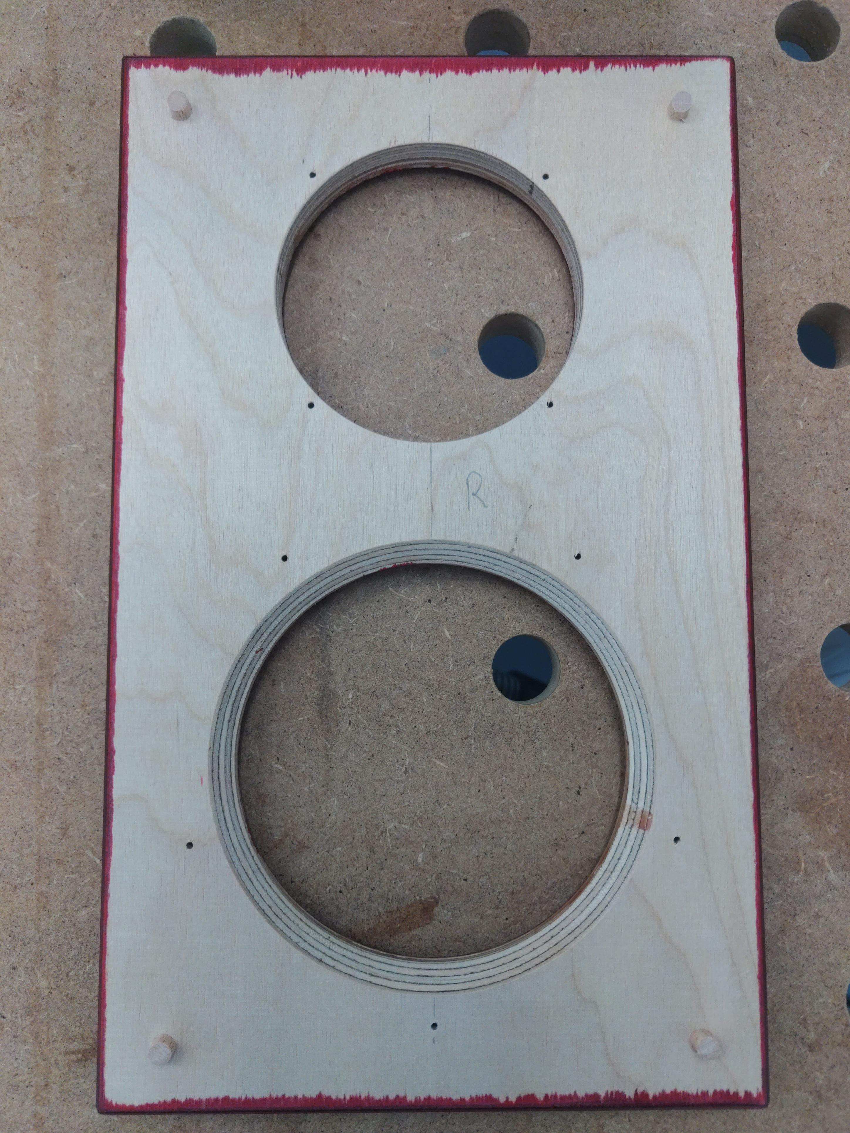

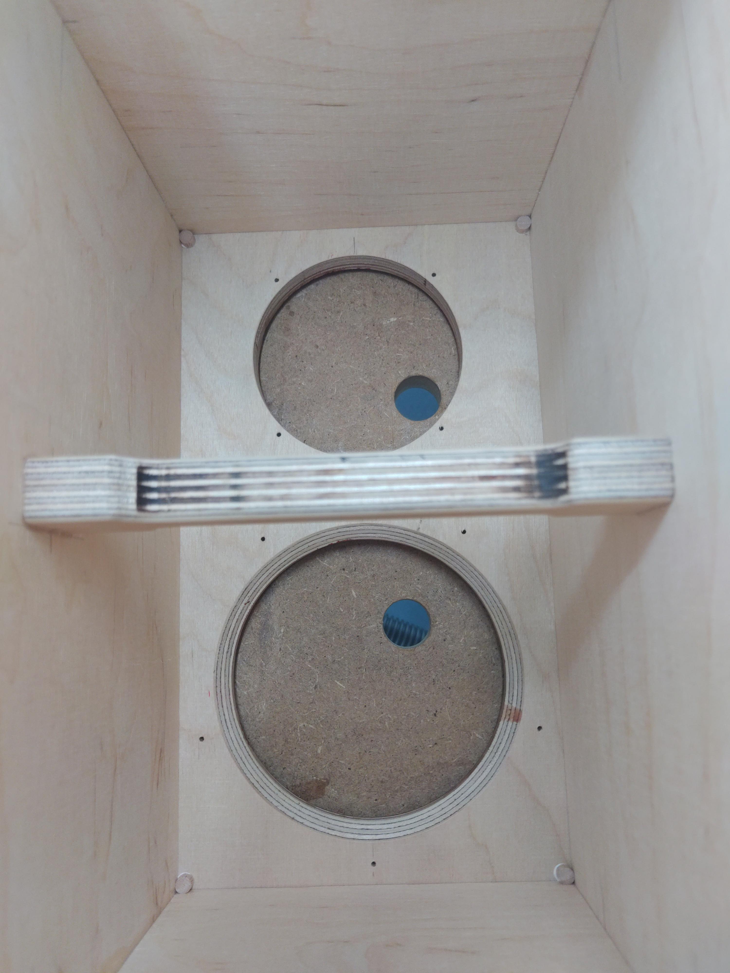

          Ich mache das jetzt in Abwandlung vom oben beschriebenen Dübel Verfahren so:
          1. Zusammengehörenden Korpus und Schallwand markieren (L, R, wo ist oben)
          2. Schallwand mit Gesicht nach unten auf die Werkbank legen.
          3. Korpus drauf legen und ausrichten, z.B mit einem Holzklotz als Hilfe.
          4. Kurze Abschnitte einer 5 mm Rundstange mit einem kleinen (!) Tropfen Leim direkt in die Ecken kleben und auf Kontakt zum Gehäuse schieben. Da ist eine lange Pinzette hilfreich
          5. Nicht mehr dran rütteln und gut abbinden lassen
          So hat man für's verleimen eine exakte Positionierhilfe, ohne bohren und feilen.
Ansichten: 113
Größe: 754,7 KB
Ansichten: 113
Größe: 1,19 MB

              In dem Fall hier habe ich keine Angst. Die kleinen Futzeldinger haben ja nichts zu halten. Wer ganz sicher gehen möchte, der lässt den Leim erst etwas in die Stirnfläche einziehen, bevor er fügt. Evtl. nochmal direkt vor dem fügen nochmal einen Minitropfen feuchten Leim kurz vorher dazu.
              Ich sehe den Vorteil beim Rundholz darin, dass es sich auf jeden Fall optimal in jede Ecke fügt. Auch dann, wenn ihr den Korpus nicht ganz rechtwinkelig gebaut habt ... oder bewusst nicht.
