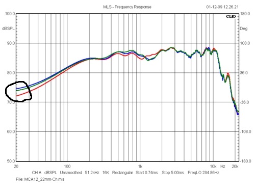

        Ist doch schon alles bewiesen:
        ."..it had a significant impact on frequency response. What I already knew from mounting a small middriver into a narrow tube (A) was the impact on sound (TJL3W and Classic 3-Way). Comparing A and C on pink noise leave no doubt of the importance of chamfering driver holes. On C we hear a full-bodied sound with deep and wide low-end response where A will make the sound thin with an unpleasant presence. It sounds congested...."
        http://www.troelsgravesen.dk/chamfer.htm
        Natürlich unterschiedlich stark ausgeprägt, abhängig von den Maßen.

          Aber wenn man jetzt speziell den Bauvorschlag "SUB T-30.60" betrachtet, könnte das innere Anphasen bei der doppellagigen Schallwand (insgesamt 35 mm) -auch beim Tieftönerausschnitt- Sinn machen, oder? Gemäß der Quelle von walwal (SUB T-30.60 entspricht hier in etwa der Variante A) könnte man auf diese Weise ja den Schalldruckpegel im Tiefbassbereich (20 Hz) um ca. 2-3 dB erhöhen.

              Also,ich habe nichts mit ?..2 db plus... gefunden, das Anschrägen ist bei einem Ls ab 17 cm sicher unnötig. Wichtiger ist bei einen BR Sub die Kanalenden aufzuweiten.

                Ich hab's in der beigefügten Grafik markiert. Die rote Kurve (Variante A) liegt hier bei 20 Hz doch min. 2 dB unter den Varianten B und C?!
                  • 28434
                  Stimmt. Könnte also was dran oder ist ein Messfehler. In dem Bereich wird es schwierig.
                    • 28434
                    Habe jetzt mal das Original angeschaut, das ist ein Extremfall, wo der Spalt so schmal ist, dass er wie ein BR-Kanal wirkt. Bei einem größeren Chassis passiert das nicht.
