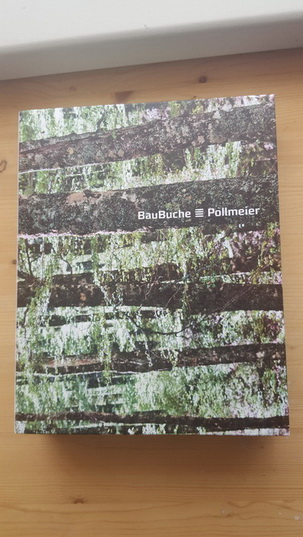

                                • 1952
                                Sieht gut aus.
                                Hab mir gerade mal eine Musterbox bestellt.
                                Angekommen:
