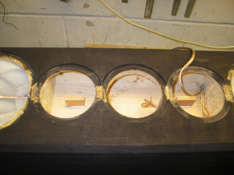

            Hier sieht man die etwas erweiterte Innenwand und kleine Nacharbeiten im Übergang MT-WG. Ist nötig, weil sonst so ein tiefes "Loch" ist, wird noch fein modelliert und geschärzt.
            Und dann sieht man noch einen Holzklotz etwa dort, wo der Magnet des Al 130 sich später befindet.
            Preisfrage: Wozu?
              • 5794
              Damit der Magnet was hat, an dem er klappern kann?
                • 27801
                Falsch, weitermachen.
                  Abstandhalter für das Absorbtionsmaterial?
                    • 27801
                      • 2308
                      du hast zu tief gefräst, und die klötz sind der anschlag
                        • 27801
                        Auch nicht. Es ist Absicht so.
                        Hilfestellung:
                        Dichtmasse
                        TEROSON
                        Knetbare Dichtmasse zur Abdichtung von Kabel-, Rohr- und Atennendurchbrüchen.
                        Material kann gut vorgeformt werden, gute Verarbeitung von Hand.
                        Weich und klebrig, Synthese-Kautschuk Basis.

                          • 614
                          Möchtest du ein Wölbung einbauen
                            • 27801
                            Negativ
                              • 2308
                              ach jürgen...so macht das doch keinen spaß
                                • 27801
                                Mir schon.
                                Also: Es gibt eine Theorie, wonach der Magnet entgegengesetzt der Membran schwingt. Aktion=Reaktion, diese Schwingungen übertragen sich über Magnet und Korb auf das Gehäuse.
                                Die Knetmasse dämpft diese Schwingungen und kommt zw. Magnet und Klötzchen. Etwas ähnliches macht das Bitumen-Sandwich, auch HFS hat mit Bitumen eine Verstrebung gedämpft.
                                Ich glaube nicht, dass man den Unterschied hört, es dient eher zur Befriedigung meines Spieltriebes.
