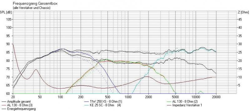

                    Sooo,
                    leider wird es nix mit fönieren. Habe aber in meinem bescheidenen Zeitplan mal kurz die Voxweiche mit oben aufgesetztem Frontbass simuliert.
                    Entgegen meinem ersten Eindruck kannst du dies doch tun, nur musst du den Tieftöner verpolt anschließen.
                    Das Phasenverhalten ist voxtypisch schlecht, aber reicht vielleicht zum ersten Hören aus!
                    P.S.: die gestrichelte Kurve ist die Vox-KE-Weiche, ob der Frequenzgang wirklich so aussieht, sie mal dahin gestellt.
                    Es ging nur um die Aussage dass es prinzipiell erstmal möglich ist.

                      nach mehreren Telefonaten mit Doctrin habe ich meinen Plan geändert.
                      Ich habe die vergangenen Höreindrücke nochmal durchdacht. Dabei ist mir der Pegelverlust, als ich die Backcouplets vorne probegehört habe, wieder ins Gedächnis gekommen. Ich habe die Befrüchtung, dass dies ein Problem darstellen könnte.
                      Ich möchte nun versuchen die Voxen aufzuteilen, in die HT/MT- und die TT-einheit.
                      Dazu möchte ich die HT/MT-Einheit wie original in der Vox bauen. Die Schallwand wird 47,8cm hoch und 23,5cm breit (original Maß). Das Volumen wird identisch bleiben.
                      Da die TIW´s nur bis 80hz spielen müssen, könnten sie in ein CB-Gehäuse mit ca. 18 Liter Volumen.
                      Die HT/MT sollen rechts, links neben der LW angebracht und der Center mittig unter drunter. Die optimale Position der TT-Gehäuse kann ermittelt werden.
                      Modifikationen der Weiche sind vermutlich erforderlich.
                      Man könnte dann auch die TIW´s höher trennen und damit die AL´s entlasten.
                      Was meint ihr zu diesem Strategie.
                      Werner

                        Hört sich nach einer Abwandling des "Ladylike" Projektes in der HH an, dort wurde nur die Spule vor dem TIW vergrößert. Müsste man mal simulieren, wie der Vergleich Geschlossen<-->BR aussieht, die Änderungen in der Weiche dürften sich in Grenzen halten...

                          Kitesailer entlastet die TIW250 bei 80Hz mit einer aktiven 24db-Weiche, man benötigt dort einfach bei diesen Pegelschweinen kein Bassreflex mehr.
                          Und ick glaub du hast det net ganz verstanden -> der Tieftöner wird nicht direkt separiert sondern einfach nur von der Seite auf die Front geholt + Weichenanpassung
                            Deshalb hab ich das so verstanden, daß die TTs separiert werden. Die Vergrößerung der Serienspule vor den TTs der Ladylike- Vox ist mit dem Pegelanstieg durch die Bodennähere Aufstellung der TTs begründet. Mein Gedanke war daher, daß 18l CB auch ähnlich nah am Boden sein müssten.......

                              Jo aber es wird nix ladylike, TT wird so nah wie möglich an die Mittel- und Hochtöner gebracht und bleibt auf sagen wir mal Ohrhöhe
