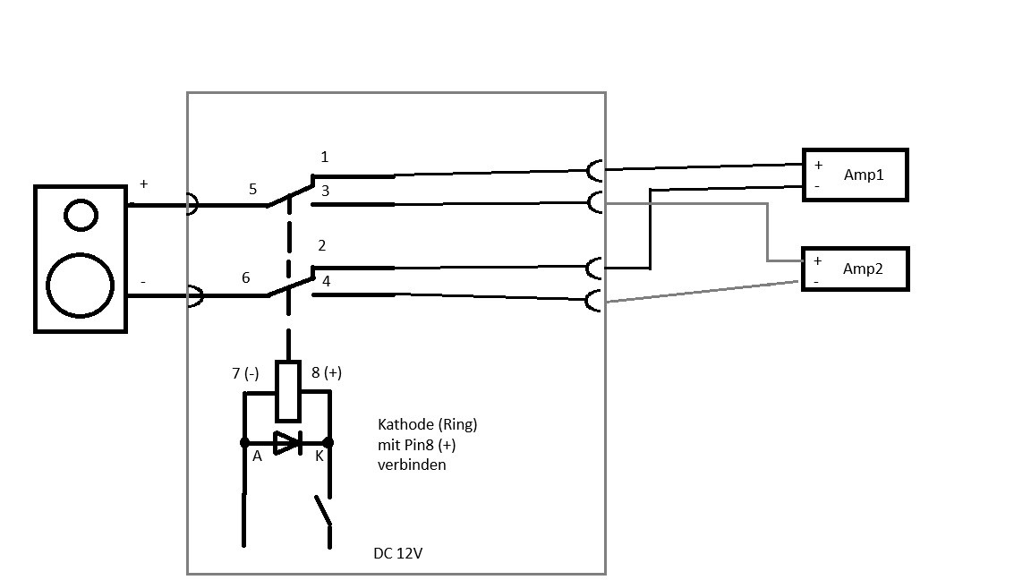

    Die Diode ist eine LED und zeigt an, ob Spannung anliegt oder nicht bzw. ob das Relais angezogen hat.
    Der Vorwiderstand ist für die LED, weil Diese nur ca. 2V aushält und mit 12V den Abgang macht.
    Ich würde noch zur Spule eine Freilaufdiode dazu schalten. Diese wird "antiparallel" zur Spule/Betriebsspannung angeschlossen.
    Pin 5 und 6 kommen zur Box. Pin 1>5 und 2>6 sind in Ruhezustand geschlossen. Pin 3>5 und Pin 4>6 sind geöffnet.

      Ja, das meine ich mit Diode zwischen Pin 7 und 8, als Schutz vor Spannungsspitzen. Der Typ 1N4007 wurde da genannt.
        Dieser Typ eignet sich dafür gut. Die Spannungsspitzen kommen von der Spule, die beim Ausschalten eine Selbstinduktion macht. Daher kommt die Spannungsspitze und würde wahrscheinlich den Schalter zum Relais-Ein/Aus schalten irgendwann beschädigen.
              Habe die Sachen jetzt mal bestellt. Für die Relais, Dioden, Umschalter, Lautsprecherklemmen und Kleinkram liege ich jetzt bei etwas über 100 EUR.
              Das geht sogar noch. Das Ganze noch in ein Gehäuse und fertig ist der Umschalter.
              Zum Anschließen der Kabel am Relais, Kabelschuhe oder Aderendhülsen nehmen.
              Wieviel Leistung bzw. Strom (A) hat das 12V Netzteil eigentlich? Hab kein Datenblatt zum Eigenverbrauch des Relais gefunden. Und Vergleichbare Relais als Vergleich genommen. Ich würde mal ganz grob ca. 0,1A bis 0,15A pro Relais als Verbrauch rechnen, im Vergleich mit Anderen 12V Relais.

                    Klicke auf die Grafik für eine vergrößerte Ansicht  Name: Schaltplan.jpg Ansichten: 0 Größe: 59,7 KB ID: 734589
                    Sieht mal in Ordnung aus. Kenne die Klemmen. Am besten von einer Seite aus (Relais-Seite), auch mit Kabelschuhen anschliessen, sonst passt der Bananenstecker nicht ganz rein.
