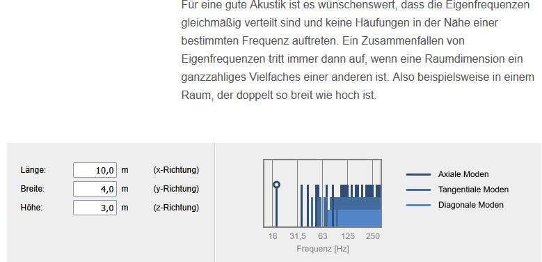

              Ich habe mal gelesen, das ein Quaderförmiges Gehäuse optimal eine Größe im Verhältnis ~ 10:7:5 haben sollte, um Resonanzen zu verhindern. Wobei das doch bei 100 cm Höhe ein ziemlicher Klotz ergäbe mit 70 cm Tiefe.
                • 29056
                #172
                Seitenverhältnis (Vermeidung stehender Wellen): verwende ungleichmäßige Kantenverhältnisse, z. B. 1 : 1,4 : 1,9 (Tiefe : Breite : Höhe) oder 1 : 1,6 : 2
                Sagt die KI...
                Ich sage, kein BR und den Hohlraum komplett füllen.
                  • 3831
                  #173
                  Ahja, gut zu wissen. Aber ist ja eigentlich fast so ähnlich wie meine Formel. Bzw. die ich mal aufgeschnappt hatte. Ich hatte ja auch extra ein ~ genutzt.
                  • Niwo
                    • 15.07.2005
                    • 929
                    #174
                    Dann hast du halt auch wieder ein Verhältnis von 1:2 mit dabei, also harmonische.
                    Wenn du den goldenen Schnitt nimmst 1:1,618: (1,618)² dann passiert das nicht.
                    Bei 30 Breite hättest du dann 48 Tiefe und 78 Höhe.
                    Das ist etwa die Dimension einer (Watt) Puppy.

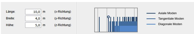

                      • 29056
                      #175
Ansichten: 244
Größe: 19,0 KB
ID: 736230 Klicke auf die Grafik für eine vergrößerte Ansicht
Ansichten: 288
Größe: 57,9 KB
                        Gut zu wissen, bei den von mir gefundenen Angaben, hätte der Lautsprecher
                        78 cm Höhe , 55 cm Tiefe, 40 cm Breite.
                        78 cm Höhe , 48 cm Tiefe, 30 cm Breite, bei Deinen Angaben, nur um das einmal anschaulich zu vergleichen.
                        Mein Gehäuse hätte, wenn die Maße Innenmaße wären, immerhin 171 Liter Brutto-Volumen,
                        Dein Gehäuse 112 liter.
                        Ich glaube, Dein Gehäuse gefällt mir besser , auch von den Proportionen.
                        Ich überlege nur, ob man dieses Seitenverhältnis immer so hinbekommt bei einer notwendigen Breite und einem gewünschten Gehäusevolumen.
                        Wenn ich z.b. meinen PAW 25 in ein kleineres Gehäuse mit 40 litern einbauen will, jetzt hat er gute 60 liter, muss es ja eine Mindestbreite geben. Aber da er ja als Subwoofer eingesetzt wird, ist das wohl auch nicht so kritisch.
