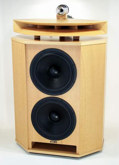

    Hallo @ All.
    Angenommen die hier abgebildete Visaton Monitor wäre kein BR sondern geschlossen.
Ansichten: 282
Größe: 37,7 KB
    Wie hoch sollte das Bass Chassis vom Boden entfernt sein?
    Bei anderen Bausätzen was man im Net findet sind das nur wenige cm...
    Welche "Auswirkungen" hat die Position des unteren Chassis in Bodennähe, kann man die Frage so stellen?
    Oder etwas anders formuliert, ab welcher Höhe ist der Foor Bounce Effekt nicht mehr wirksam oder weniger, kann man die Frage so stellen?
    Mag jemand was dazu sagen, dann gerne eure Beiträge.

    Hallo Clara, so allgemein kann man das nicht beantworten. Wenn der Bass nicht direkt auf dem Boden "sitzt", tritt der FBE immer auf. Bei Subwoofern kann man das nutzen, bei der Monitor müsste man alles ändern....
    Da ist aber der obere TT das "Problem". Bei allen LS tritt der (Allison) Effekt auf, stören muss es aber nicht. Günstig sind mehrere T(M)T an verschiedenen Höhenpositionen. Dadurch wird der Einbruch "verschmiert".

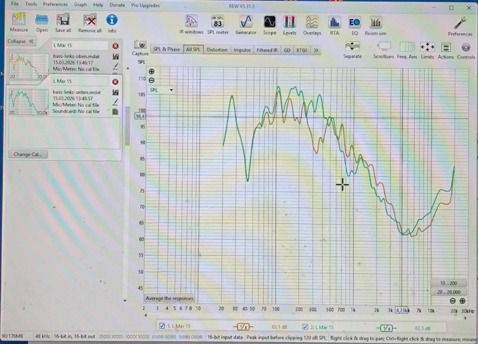

        Hi Clara,
        der Floor-Bounce ist definitiv messbar.
        Ob er hörbar ist, darüber gibt es geteilte Meinungen. Unser Gehör sollte sich durch das lange Leben in geschlossenen Räumen daran gewöhnt haben.
        Im Foto zwei Messungen des unteren Tieftöners meiner SON B.
        Einmal am Ständer, einmal am Boden stehend.
        Die ockerfarbene Kurve am Ständer, die grüne am Boden stehend. Der Bass ist da nur die Wandstärke des Gehäuses vom Boden entfernt.
        Box am normalen Aufstellort, Mikro am Hörplatz. Abstand ca. 2,5 - 3 m.
        Gegengehört habe ich nicht. Dazu müsste ich ein eigenes Gehäuse für den unteren TT basteln.
        Und für den Floor-Bounce ist das Gehäuseprinzip egal. Der passiert weit oberhalb der Tuningfrequenz.

            • 1375
            Im Freifeld/auf dem Boden stehend ohne Wändeund Decke) ist so nah wie möglich in Bodennähe immer am besten.
            Im Raum kommt es auf dem Raum an. Je unterschiedlicher die Verhältnisse beidseitig in 3D desto liniearer die Quelle. Aber auch die Hörposition verändert das nochmals alles, also sehr kompliziert...

                  Vielen Dank für eure Beiträge.
                  Die Monitor hab ich nur zur Ansicht hergenommen weil da auch Doppelbass und der untere recht nahe am Boden. Meine Bemerkung "angenommen es wäre kein BR sondern geschlossen" wollte ich nur erwähnen weil bei meinen die BR Öffungen hinten sein werden und daher die Schallwand quasi bis zum Boden reicht.
                  Interessand die Graphik bzw. die beiden Kurven von Bernhard gezeigt. Wenn ich meine Trennfrequenz hernehme (ca 230 Hz) dann spielt sich der Effekt darüber ab.

                      Also ich hab mit der Messerei begonnen, da es bei mir trotz massiven Tiefbasses immer irgendwie dünn klingt.
                      Die Senke zw. 100 und 200 Hz mache ich dafür verantwortlich.
                      Irgendwann im nächsten Leben kriegt der TT ein eigenes Gehäuse am Boden...
