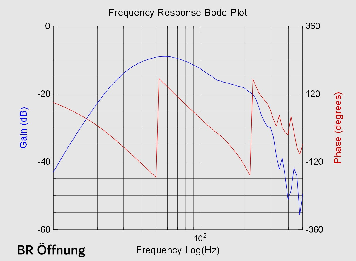

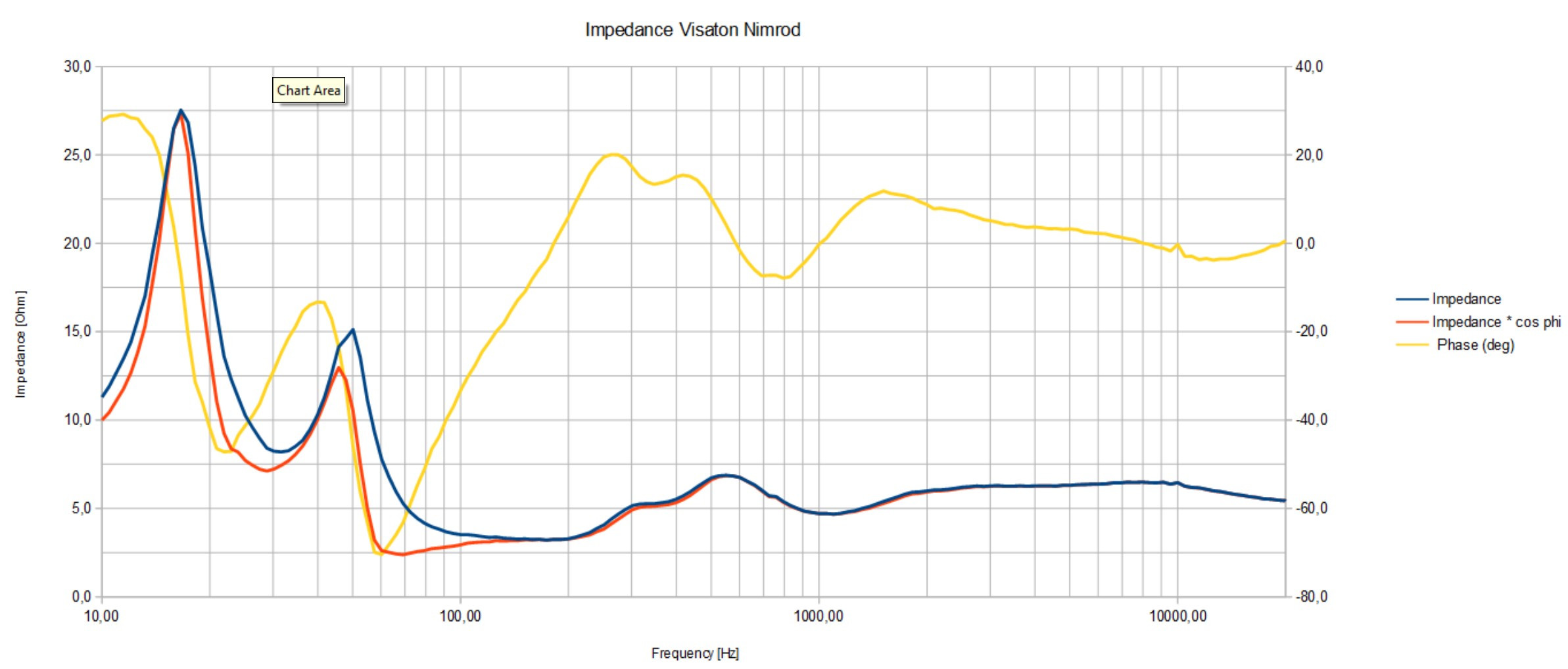

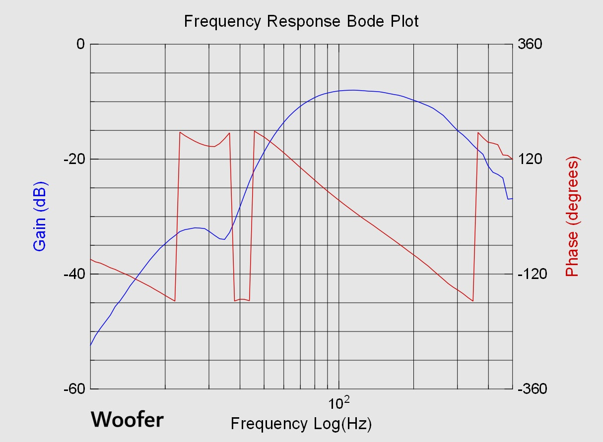

                              Man muss ganz nah an der Membran des Lautsprechers messen (Abstand von wenigen Millimetern) und fast direkt in der BR-Öffnung. Außerdem glaube ich, dass, wenn sich die BR-Öffnung an der Vorderseite der Box befindet, beide Messungen durch die andere Quelle beeinflusst werden. Am einfachsten lässt sich die Abstimmung mit einer Impedanzmessung ermitteln.
                              Als Beispiel die Messung meines Lautsprechers (Visaton Nimrod) mit der BR-Öffnung an der Rückseite. Auch hier glaube ich, dass beide Messwerte sowohl vom Lautsprecher als auch von der BR-Öffnung beeinflusst wurden.
