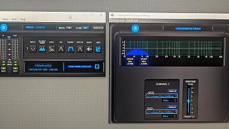

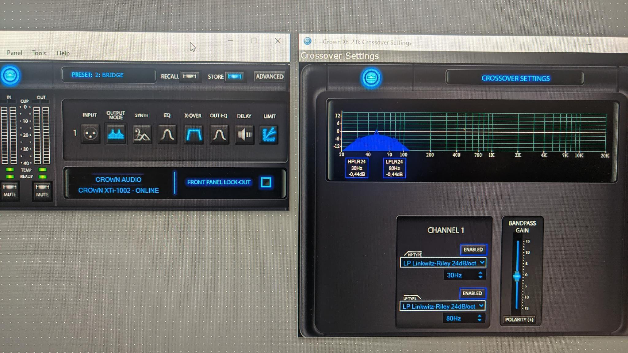

    ich habe ein Problem mit meinem SUB. Habe mir den PA 240 für eine Party gebaut. Als Verstärker kommt eine crown 1002 xti zum Einsatz. Der SUB schaut gut aus, es ist auch alles dicht, gerade nochmal kontrolliert.
    Aber es kommt kein Pegel. Wenn ich die crown im Bridge Modus voll aufdrehen, nimmt sie ca 300w auf, dann ist zwar schon etwas wumms da, aber nicht so wie dieses Setup es eigentlich könnte. Es hört sich einfach total falsch an. Irgendwo in den DSP Einstellungen muss der Fehler liegen. Ich hänge noch ein Foto von der Frequenzweiche dazu. edit: das Signal kommt von einem PreSonus Audio-Interface 24c. Hier liegt wohl der Fehler. Das zeigt schon keinen Input Pegel an. Da bugt Windows irgendwie rum.
    Klicke auf die Grafik für eine vergrößerte Ansicht  Name: signal-2026-06-13-15-56-49-189.jpg Ansichten: 0 Größe: 596,1 KB ID: 737746

                            Was mir noch nicht ganz klar ist: in der Grafik ist der Übertragungsbereich logisch dargestellt. 30 Hz HP mit 24dB/Okt. und 80 Hz LP, ebenfalls mit 24 dB/Okt..
                            Bei der Filterauswahl steht jedoch beim 30 Hz Hochpass ein LP Linkwitz-Riley Filter, also ein Lowpass Filter. Liegt hier vielleicht das Problem? Oder ist das ein Anzeigefehler der Crown Software und LP bedeutete eigentlich etwas anderes? Vielleicht den HP Filter mal deaktivieren und vergleichen?

                              Und wenn gar nichts geht, kann man den Pegel für den "Bandpass" (Bild im ersten Post) auf +10dB oder mehr stellen.
