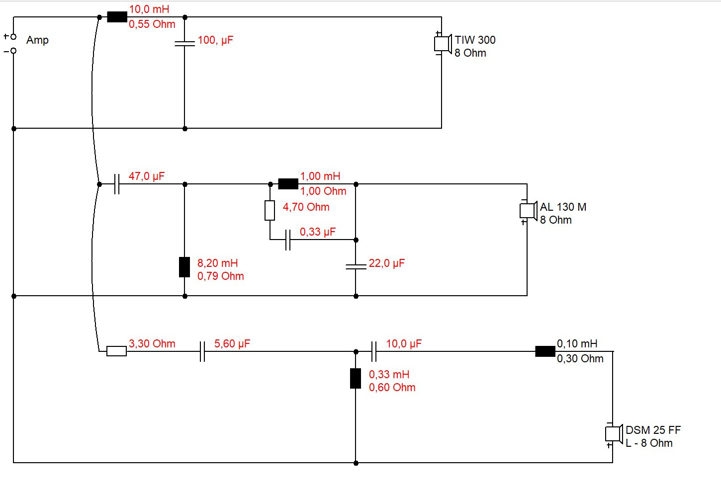

      Zeig mal die Weiche deiner Front-LS
      Und betreibe auch die Front als "small", so ist es richtig.

        Das hatten wir damals hier gemacht:
        https://forum.visaton.de/forum/allge...isaton-tiw-300
Ansichten: 328
Größe: 116,4 KB

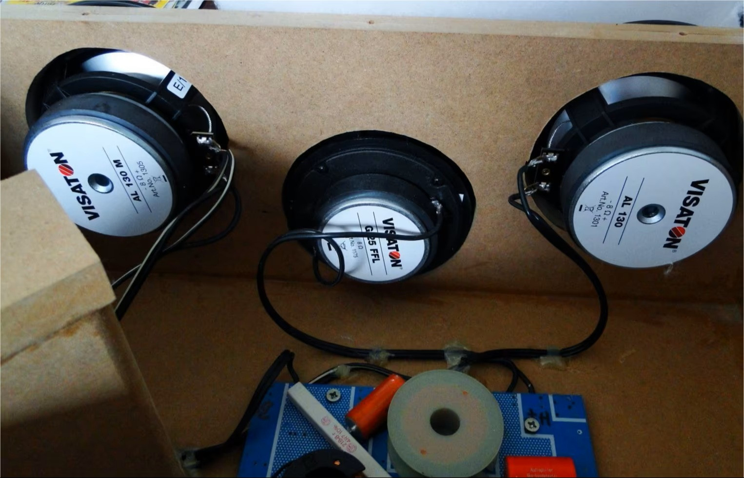

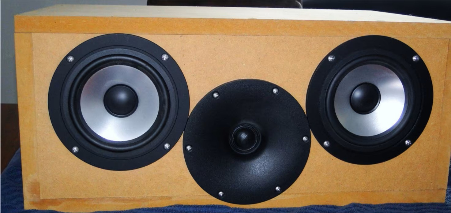

Ansichten: 316
Größe: 278,9 KB
ID: 734209 Klicke auf die Grafik für eine vergrößerte Ansicht
Ansichten: 318
Größe: 325,5 KB
ID: 734210 Klicke auf die Grafik für eine vergrößerte Ansicht
Ansichten: 321
Größe: 199,9 KB

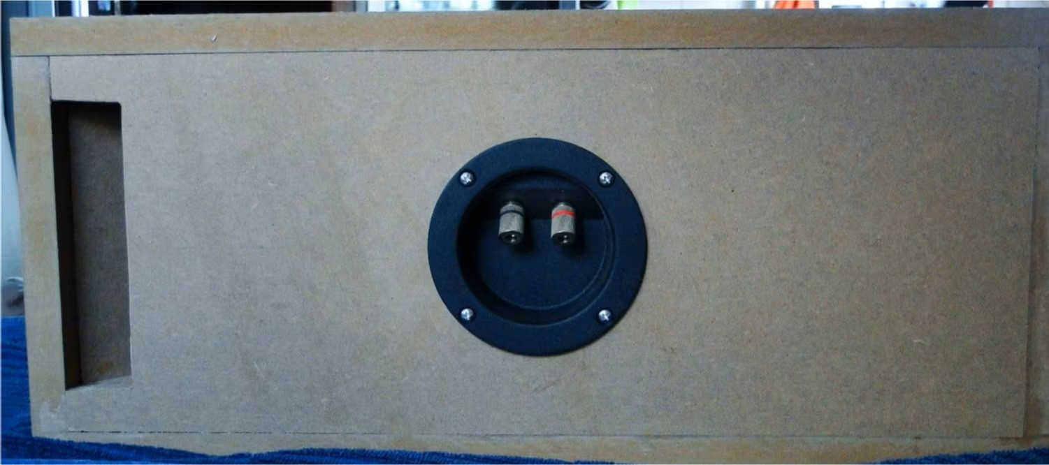

ID: 734213 Ich habe jetzt folgendes für 240€ gekauft.
                Den Bassreflex Kanal mache ich zu und werde es wie die anderen in der gleichen Farbe Lackieren lassen.
                Wenn ich es habe zeige ich Euch mal die Weiche ich hoffe das es so dann passt.
                • Nesi
                  • 10.08.2020
                  • 81

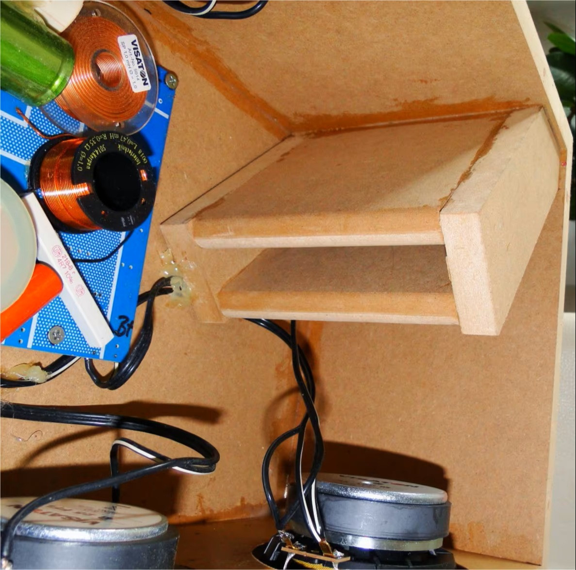

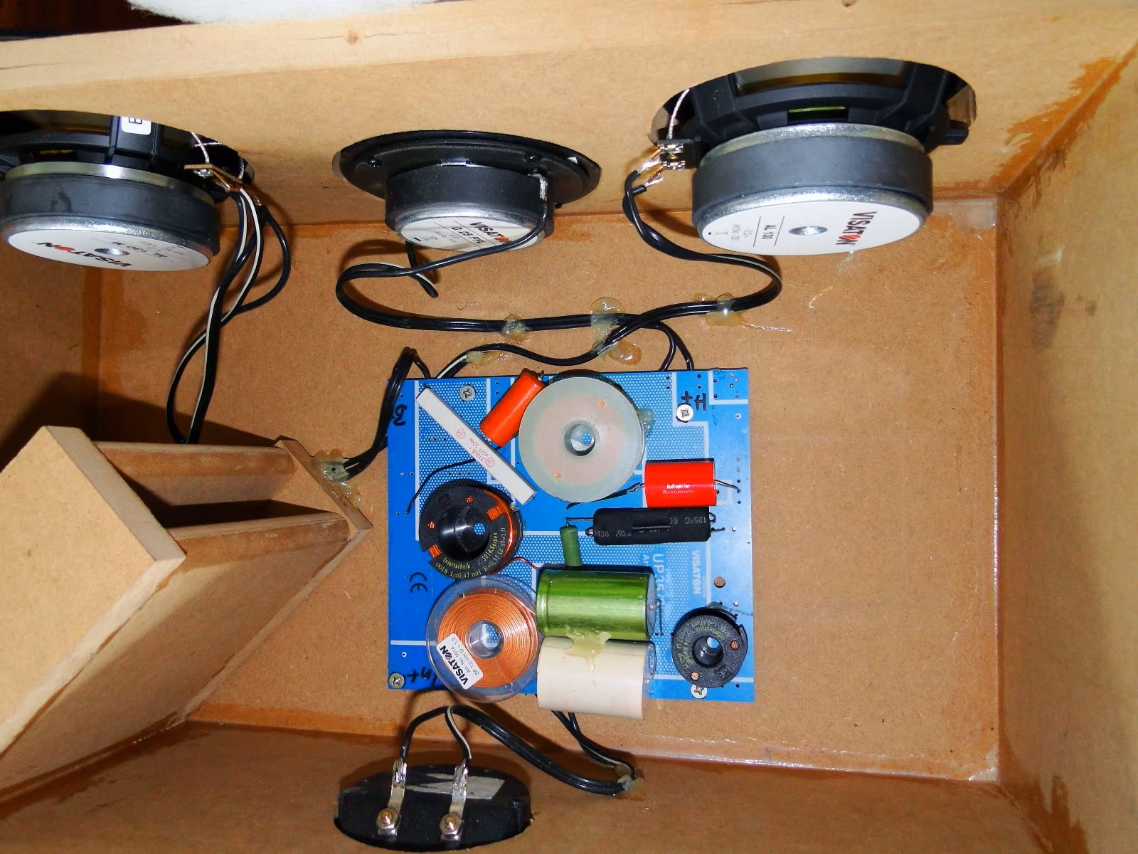

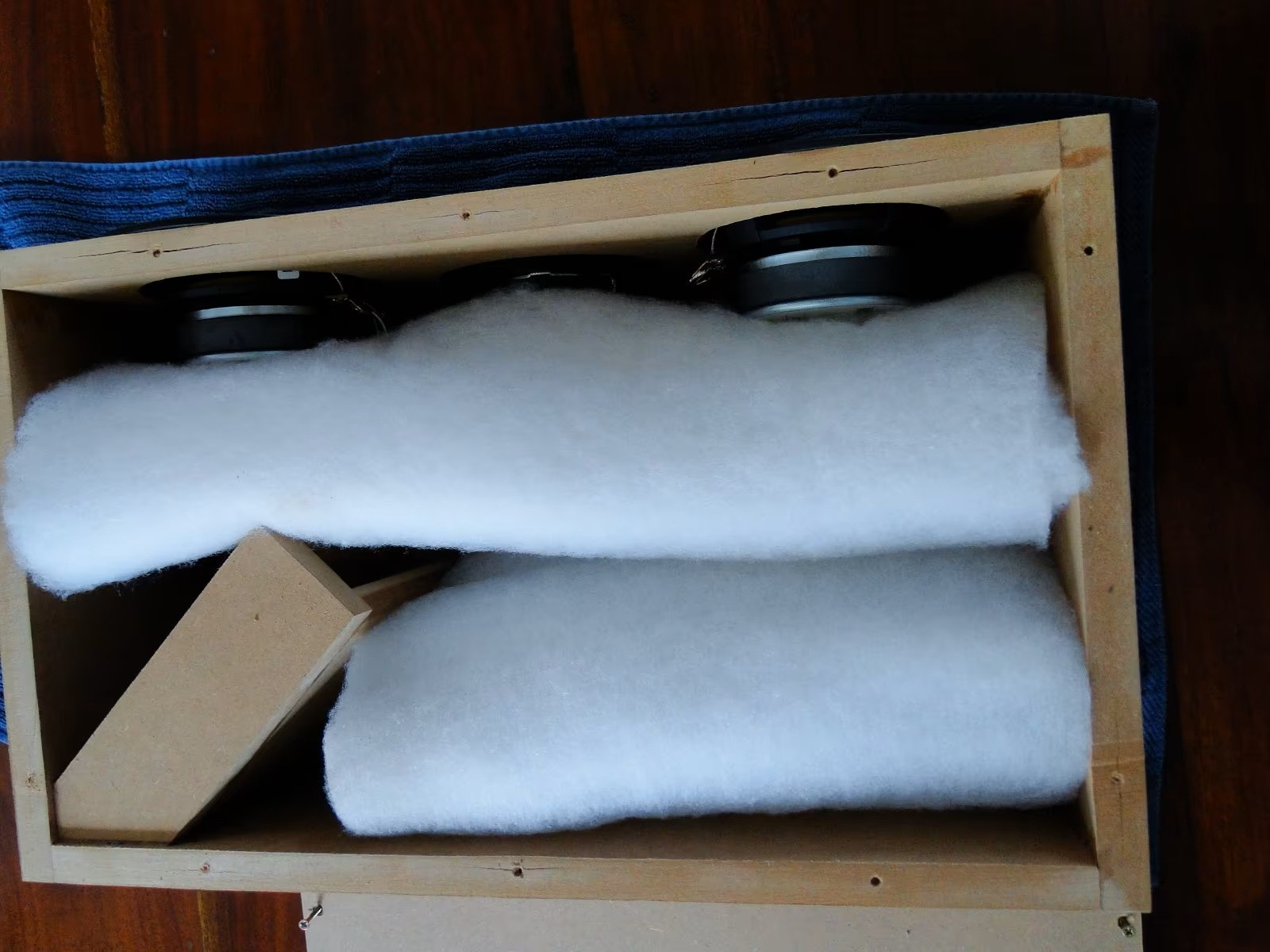

                  Das hatte der Verkäufer zu geschrieben:
                  "Abzugeben ist eine sehr gut klingende Soundbar als Prototyp im Rohbau, Lautsprecherkonfiguration ähnlich Visaton Studio 1:
                  2 x AL 130
                  1 x G 25 FFL
                  1 x Waveguide WG 148 R
                  1 x Frequenzweiche entsprechend Visaton Vorgabe.
                  Das Gehäuse wurde in Anlehnung an Visaton Studio 1 gebaut, der Bassreflexkanal ist hier auf der Gehäuserückseite und es wurde der Waveguide der Studio 2 Box verwendet.
                  Die Box klingt sehr gut und ist besonders als Soundbar in Verbindung mit 2 Studio 1 Boxen geeignet. Alles ist in in einem sehr guten Zustand, ein AL 130 hat eine winzige Beule in der Membran, die nur unter einem bestimmten Winkel zu sehen ist. Das Gehäuse ist Rohbau aus MDF.
                  Um einen Eindruck der klanglichen Qualität dieser Box zu bekommen, rate ich, Beschreibungen zur Visaton Studio 1 Box zu lesen.
                  Die Box ist angegeben mit einer Musikleistung von 180 W, Nennleistung 120 W , Impedanz 4 Ohm, Übertragungsbereich 32 (-10 dB) - 20000 Hz.
                  Maße der Box 50(L) x 30(T) x 22(H), Gewicht 12 kg."
                    • 28891
                    OK, Wenn die Weiche der Studio 1 entspricht ist alles passend.

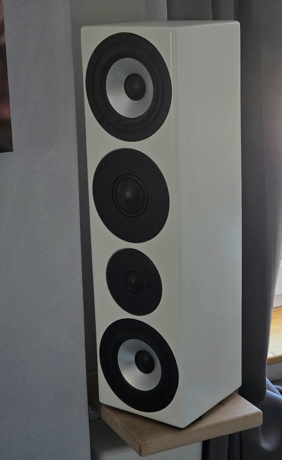

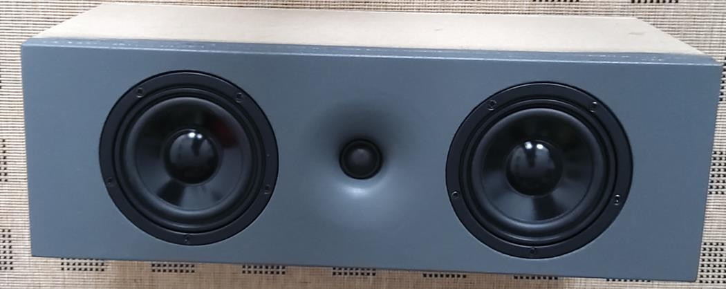

                      Ist prinzipiell ein hervorragender Center. 2 Al130 sind schon sehr gut wandnahe.
                      Ich hab meine Surround auch mit dem Al130 gebaut.
Ansichten: 365
Größe: 385,4 KB
                      Das Gehäuse ist leider nicht mit bedacht gebaut. Die Schallwand sollte über den Seiten stehen. Ich würde die Front funieren oder eine Abdeckung mit Lautsprecher Spannstoff bauen.
                      Die Stoßkanten würden sich nach einiger Zeit stark Rausarbeiten wenn man die Box so lackiert.
                      • Nesi
                        • 10.08.2020
                        • 81
                        Daniel deine sehen echt toll aus!
