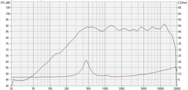

            Die Trennfrequenzen beziehen sich auf die Belastbarkeitsangabe. Sinnvoll einsetzbar sind diese Kalotten im Frequenzbereich von knapp 1000Hz bis ca. 5000Hz. Der Tieftöner sollte also höchstens ein 20cm Chassis sein. Als Hochtöner käme dann eine 20mm oder 25mm Kalotte in Frage. Hast du da schon eine bestimmte Vorstellung?
            Hier ein Frequenzschrieb des DMS15AW/8 aus einer alten Datenbank:
            Grüße Ralf
