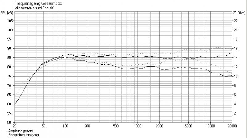

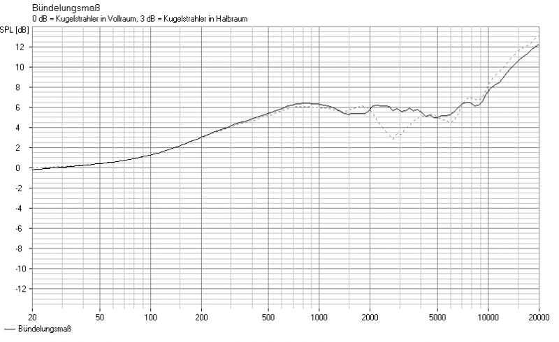

                          Mir persönlich hat die Classic beim Probehören auch überhaupt nicht zugesagt. Nach meinem Empfinden ist der Mittel-Hochtonbereich einfach zu präsent abgestimmt.
                          Bei mir kam letzlich das hier heraus (vgl. unten). Gestrichelt ist die Simulation des original Bauvorschlages, durchgezogen meine. Die Absenkung bei meinen im Vergleich zum Original ist schon ziemlich gewaltig. Mit wandnaher Aufstellung ist´s dann aber vorbei.

                              leider sind die Bilder bei mir nicht zu sehen. Wäre schon interessant wie die beiden Bilder aussehen. Genau das sehe ich auch mit der Präsenz im MT/HT Bereich.
                              Könnte man es nochmal mit den Bildern probieren?, Danke Peter
                                • 28434
                                Internet-Explorer hat wohl Probleme, die Bilder zu zeigen. Installiere mal Firefox.
