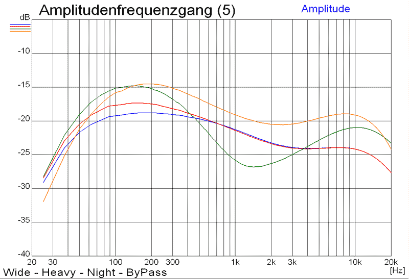

    Hallo liebes Forum,
    vor nunmehr einigen Jahren baute ich meine ersten LS selbst. Damals waren das die Casablancas... Zu dieser Zeit war ich weder mit einem Messsystem noch mit ausreichend Erfahrung gesegnet, um die folgende Enttäuschung korrekt einzuordnen. Die neuen Boxen klangen einfach schrecklich dröhnig und hatten keinen wirklichen Bass. Insgesamt war es eher grausig.
    Heute, Jahre später, bin ich der Sache auf den Grund gegangen. Hier ist das Ergebnis!
    Messung des Frequenzgangs der Hifi-Anlage Panasonic XXX (Preisklasse 1000.-DM im Jahre 199X) zwischen Aux-In und Speaker-Out, mit Klangregelung.
    Es wird ja nun oft behauptet, dass man Kompaktanlagen, wie meine auch eine ist/war, durch Boxen ala Alto usw... aufwerten kann. Gerade eine Alto dürfte aber an dieser Anlage grausig klingen, da sie, genau wie die Anlage selbst, auf oberen Bass gezüchtet ist. Wäre es da nicht sinnvoller, diese Low-Budget-Boxen anders abzustimmen? Ich denke, meine Panasonic-Anlage ist kein Einzelfall...

    ich denke mal, jeder kleine, billige compact-lautsprecher ist so abgestimmt:
    kein tiefbass -> "korrektur" durch viel oberbass
    schlechte chassis mit viel klirr -> mittelton zurücknehmen, damit es angenehmer klingt
    würde man jetzt die kleinen boxen anders abstimmen, würde es bestimmt auch gruselig klingen
    (hab bei dem thema aber ehrlich gesagt keine ahnung)

      Vielleicht kann man ja erst mal einen EQ probieren. Zum Beispiel den Computer an den AUX-In und dann erst mal über den EQ im PC grob ausgleichen, ob sich eine Verbesserung ergibt.
      Wenn ja, kann man ja dazu übergehen, die FQW entsprechend anzupassen.
      Oder ist das Unsinn?
      Ist aber schon übel, da kauft man extra LS mit schönen F-Gang und der Amp versaut alles.

        ich glaube nicht dass alle kompaktanlagen so abgestimmt sind.
        speziell bei den etwas billigeren kann man glück haben und eine erwischen wo sich der hersteller keine gedanken ums sounding gemacht hat und den verstärker einfach linear ausgelegt hat.
        am besten dürften da noch die teile ohne festeingebaute sound-presets sein.

          Das ist ja schon echt interessant. Passt es denn wenigstens zu den Lautsprecherboxen, die mitgeliefert wurden?
          Hat mal jemand den Frequenzgang eines tragbaren mp3-Players gemessen? Würde mich auch mal interessieren, was die so machen.
          Ich wollte vor ein paar Monaten mal einen möglichst lauten 1kHz Ton auf eine CD-Brennen, um damit was zu kalibrieren.
          -> also kurzerhand mit Goldwave einen 1kHz Sinus mit 0dBFS Spitzenwert erzeugt.
          Mein "hochwertiger" Yamaha DVD-Player klirrt dabei mit etwa 5%!!!
          -> Auch bei Elektronik gibt es klangunterschiede! Einen solchen Frequenzgang als "bypass" zu bezeichnen ist aber schon ganz schön frech.

              Also meiner Erfahrung nach gibt es in der kompaktwelt so ziemlich alles, von ganz linear (IC in Standardapplikation) über feste oder schaltbare Loudness bis hin zu "durchdesignten" Anlagen. Zu letzteren zählen an sich die (auch tragbaren) Sachen von Panasonic, die Übertragungsfunktion des Amps wird hier genutzt um den billigen Böxlein etwas auf die Sprünge zu helfen. 100Hz-Buckel sind dabei noch mal was eigenes, das leisten sich auch teure Exemplare, sounding halt...
              Früher konnte man in den Kisten noch Standard-ICs ausmachen, und z.B. durch Entfernen der Loudnessbeschaltung des Vorstufen-ICs nach Datenblatt sich fix einen linearen Verstärker basten. Heute ist das leider etwas unübersichtlich geworden.

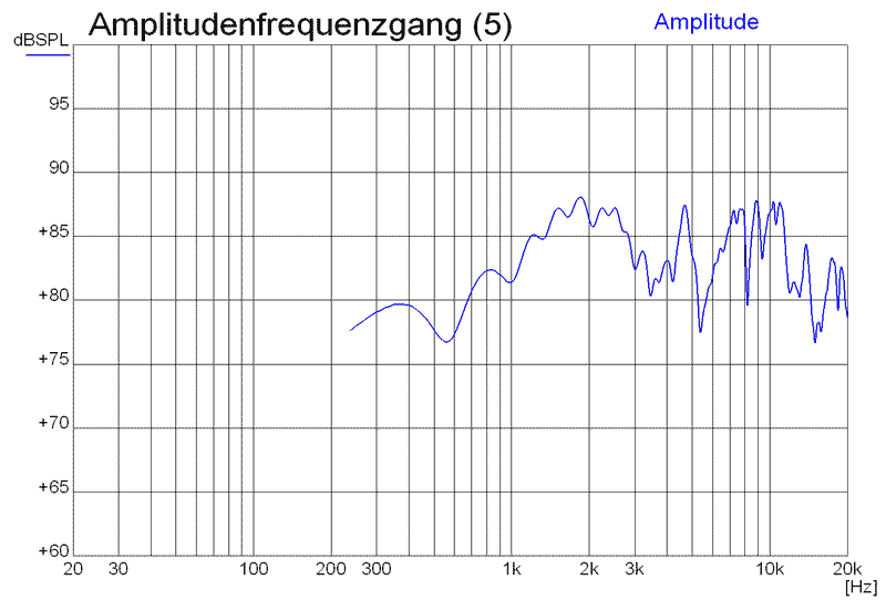

                Paßt die Box nun zur Anlage?
                Hallo Leute,
                hier also nun die Antwort:
                Die Box paßt zur Anlage!
                Die Messung zeigt übrigens die Box und nicht den Raumeinfluss. Es handelt sich um die mitgelieferten LS. Sie bestehen aus einem 5cm Breitbandchassis, das recht tief in der Plastikfront eingelassen ist. Es entsteht also ein idealer Resonatorvorsatz. Dazu gibt es einen etwa 10cm Hartmembran-Tieftöner mit der Aufschrift "Activ-Air-Coupling". Leider läßt sich die Box danke Kunststoffkasten nicht öffnen, so dass ich keine weiteren Infos geben kann.
                Die Messumgebung war sauber. Beweis dafür findet Ihr hier . Es wurden bei identischem Aufbau auch Hochton-PA-Treiber vermessen, die keinerlei Zicken machen...
                Außerdem wurde eine Canton Fonum250 vermessen, die ebenfalls keine Resonanzen zeigt.
                MIKE

                        Meine Panasonic sind natürlich an einem kalibrierten Messaufbau gemessen. Der Abfall unter 1k paßt aber gut zu den Presets! Zusammen mit der Anlage OHNE diese rauszukalibrieren habe ich nicht gemacht.
